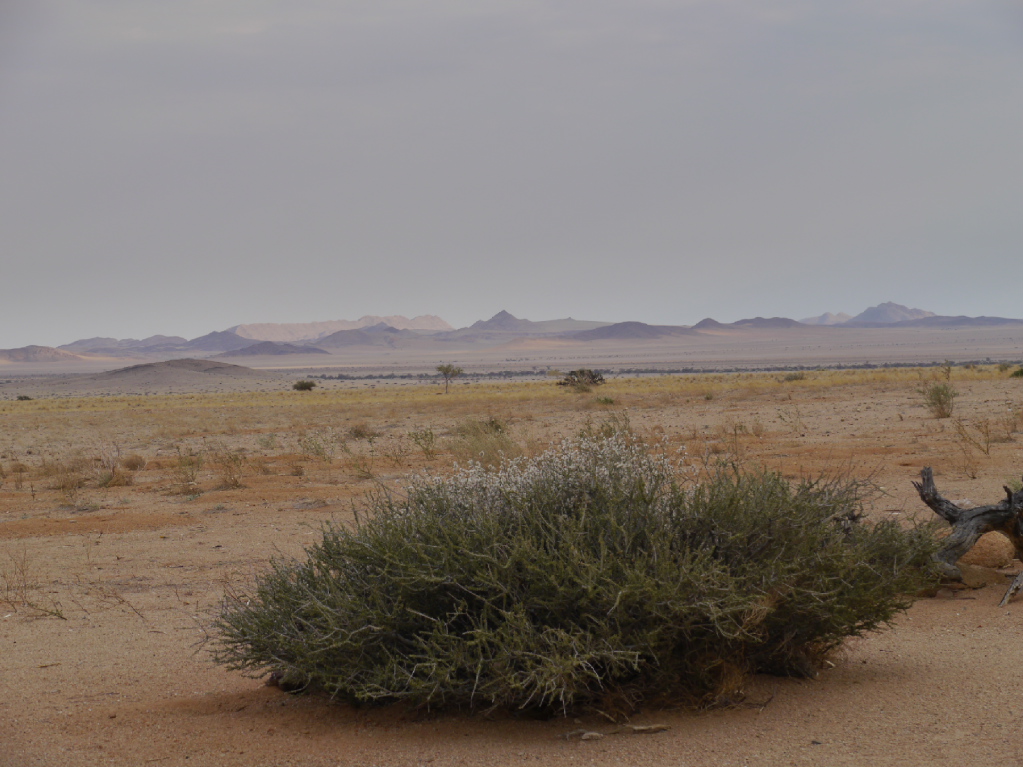

Fotografiere ich dann am besten wie gehabt, nur mit UV-Filter? Wie vermeide ich solche verwaschenen Farben in meinen Fotos wie z.B. in dem anbei, bitte? Vielleicht mach ich auch ganz was anderes falsch? Ich weiß, dass der "Übeltäter" meistens hinter der Kamera sitzt. Bitte berücksichtigt, dass ich quasi Anfänger bin und für jeden Hinweis von den Profis hier sehr dankbar bin.

Vermutlich hast Du alles richtig gemacht. Man sieht das an den dunklen Stellen in den Pflanzen rechts unten. Da ist alles richtig belichtet. Diese steppenähnliche Landschaft ist nun mal kontrastarm, wenn man nicht sehr früh am Tag photographiert. Das mit dem sehr früh meine ich wörtlich. An Deiner Stelle würde ich in so einer Situation mal versuchen, das gleiche Photo noch einmal mit kleinerer Blende (1 bis 2) bzw. kürzerer Belichtungszeit zu wiederholen. Damit wird alles etwas dunkler. Dann hättest Du zumindest die Möglichkeit, später am Rechner die Unterschiede zu beurteilen. Aus den dunkleren Photos kann man mit Software meist mehr herausholen als bei zu hellen, Stichwort Kontrastanhebung.blondbread hat geschrieben:Danke. In Vegas sehe ich es nicht wirklich. Aber bei dem "Wüstenbild" sehe ich es ganz deutlich auf der linken Hälfte.
Die hier angesprochene negative Erfahrung mit Polfiltern auf WW-Objektiven muß ich leider bestätigen. Es hat keinen Sinn.

bei dem von Dir gezeigten Bild hätte ein Polfilter das Bild evtl. noch verschlechtert. Die Szene sieht sehr dunstig aus, da sollte man keinen Polfilter verwenden. Ansonsten kann man einen Polfilter m. M. nach auch beim Weitwinkel einsetzen. Du siehst ja gleich, ob es gefällt.
Gruß Reinhard

Ich habe mir erlaubt, das hier gezeigt Bild in SilkyPix 6 vorsichtig mit dieser Funktion nachzubearbeiten: Farbig nachbelichtet/HDR. Ich habe es außerdem verkleinert, um es hier besser einstellen zu können.
