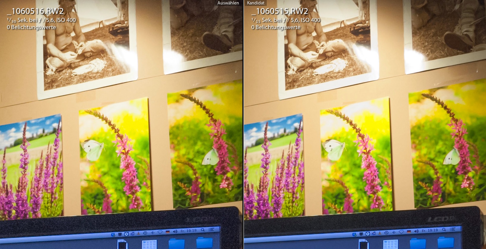

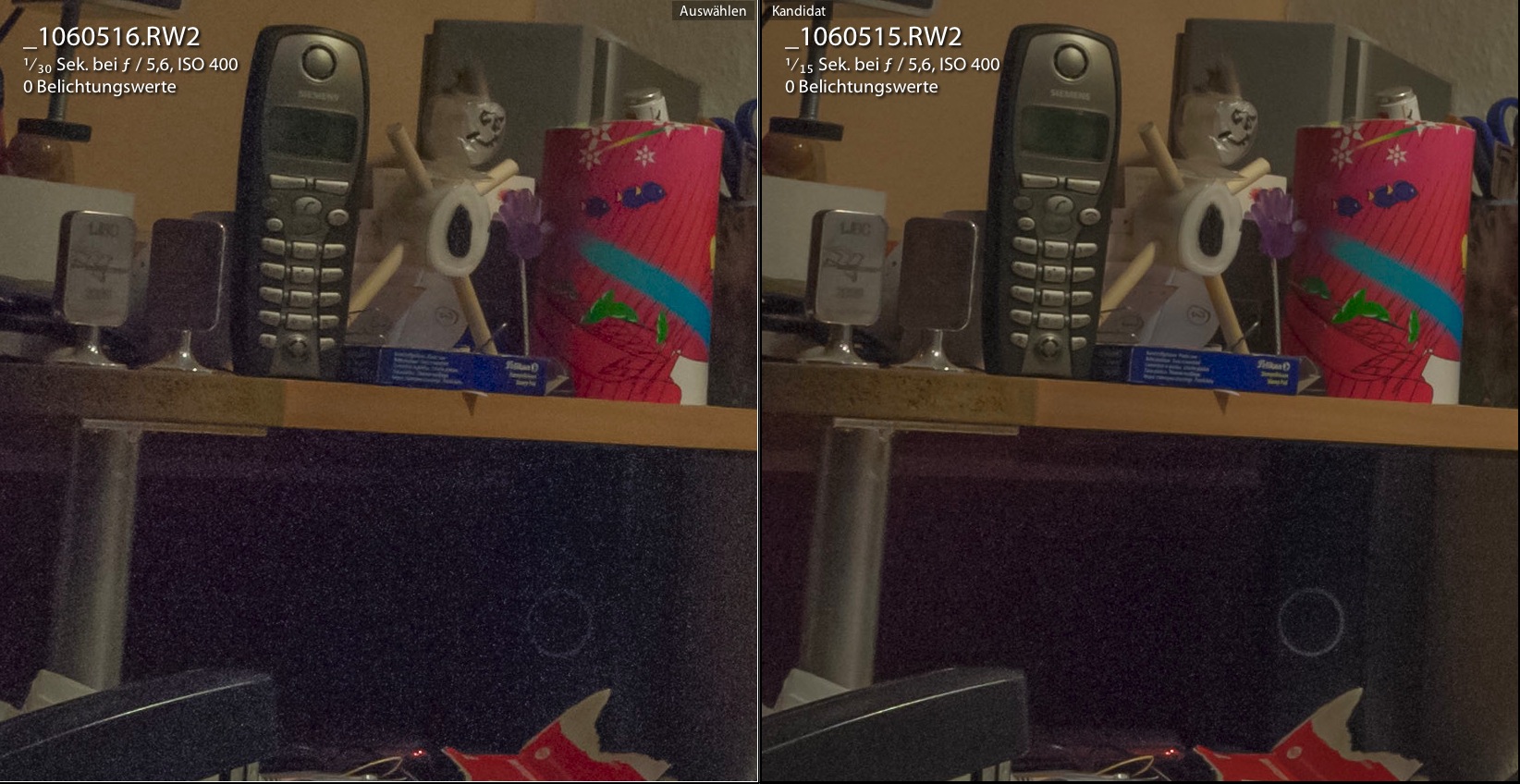

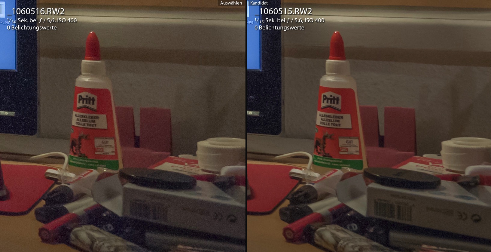

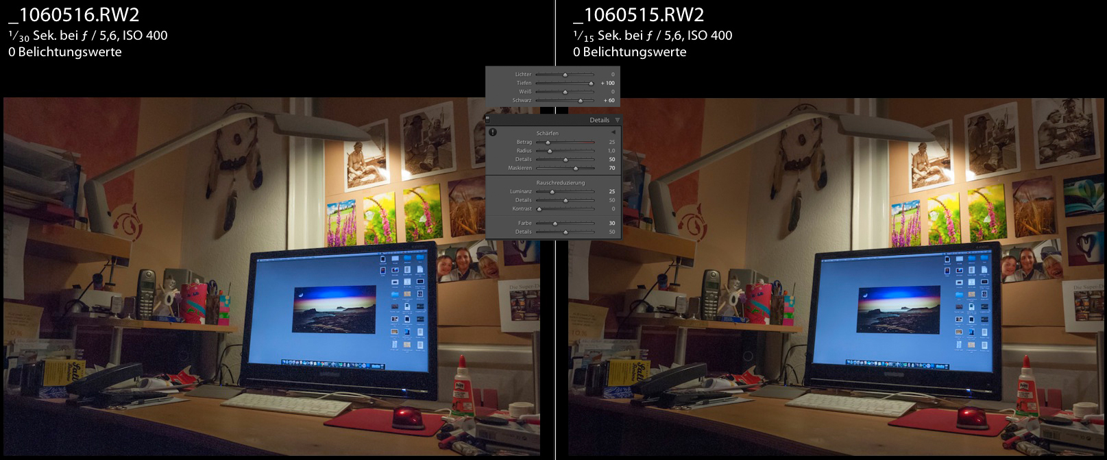

Mein Schreibtisch ist wie eine " Living Testchart " sozusagen, und eignet sich gut für Tests. :D :lol:
Habe gerade diesen Test gemacht mit 2 Raw Bildern mit Stativ. Manuelle Einstellungen.
Eines mit 1/30 sec. und eines mit 1/15 sec. (klingt nach nicht viel, aber wartet ab)
ISO 400 damit man auch was sieht.
Beide Belichtungszeiten haben sich im Rahmen des Histogramms bewegt, so das die Lichter nicht geclippt sind.
Da es zwei unterschiedliche Belichtungszeiten sind habe ich sie so angepasst das sie optisch gleich aussehen.
Die Werte aber für die Tiefen und Schwarz haben aber bei beiden Bildern die gleiche Werte,
denn das ist ja was ich euch gerne demonstrieren möchte, nämlich, was passiert, wenn man die Schatten aufhellt.
Auch die Werte für die Rauschminimierung und die Schärfung ist bei beiden Bildern gleich eingestellt.
Das Ergebnis ist sehr Aufschlussreich. In den Schatten ist der Unterschied gravierend, in den Lichtern sieht man fast kein Unterschied.
Es lohnt sich also ein wenig länger zu belichten. Insbesondere wenn man vorhat bei der Bearbeitung die Schatten noch aufzuhellen

Hallo David,
saubere Arbeit. Richtig tolle Demo. Dankeschön.
Die Tendenz ist klar ersichtlich und entspricht, was das Rauschen angeht, in etwa auch den oft belächelten Ausführungen des ' Traumflieger '.
Kommt vielleicht noch die Überlegung dazu, dass sich nicht jede Hardware gleich verhalten muß.
Du hast recht, 1/30 zu 1/15 klingt nicht viel, es ist aber die doppelte Lichtmenge, also 100% mehr Photonen, und das aber in allen Tonwerten !

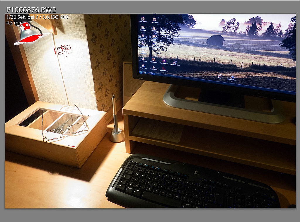

Die Bilder : 1 - ISO 400 1/30 ; 2 - ISO 400 1/15 ( + 1EV , weißer Rahmen ) ; 3 - ISO 200 1/15 . Sonst keine Änderungen, alle RAW und unbehandelt.
Alle Drei_cc.jpg (440.13 KiB) 1908 mal betrachtet
Bild 2 wurde in LR um eine Belichtungsstufe zurückgesetzt. Es sind in dem Bild deutliche Stufen, Abrisse in den Lichtern zu sehen.
Stufen Ränder 877_cc.jpg (425.53 KiB) 1908 mal betrachtet
Zuletzt geändert von emeise am Freitag 19. April 2013, 20:59, insgesamt 1-mal geändert.

Jetz die Bilder mit Warnung für Schatten ( blau ) und ausgefressene Lichter ( rot ) :
Warnung 876_cc.jpg (441.26 KiB) 1905 mal betrachtet
Warnung 877_cc.jpg (446.03 KiB) 1905 mal betrachtet

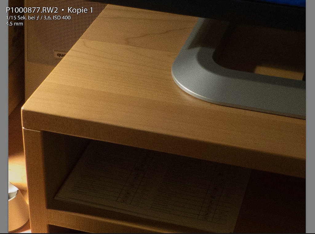

Und jetzt der Rauschvergleich in den Schatten ( Weißes Blatt in der Ablage )
Rausch 876_cc.jpg (459.58 KiB) 1903 mal betrachtet
Rausch 877_cc.jpg (460.83 KiB) 1903 mal betrachtet
Rausch 879_cc.jpg (465.53 KiB) 1903 mal betrachtet
Fazit : Bild 2 und Bild 3 haben wie erwartet in etwa gleiches Rauschverhalten. Bild 1 ist draußen.
Ich würde aber eher, besonders bei solchen Lichtverhältnissen, mit niedrigerer ISO arbeiten,
als mit der ETTR Methode ( wenig Rauschen und keine Nacharbeit ).
Das Histogram der FZ150 bei der Aufnahme ist sowieso nur ein schlechtes Schätzeisen. Kein Meßinstrument !
