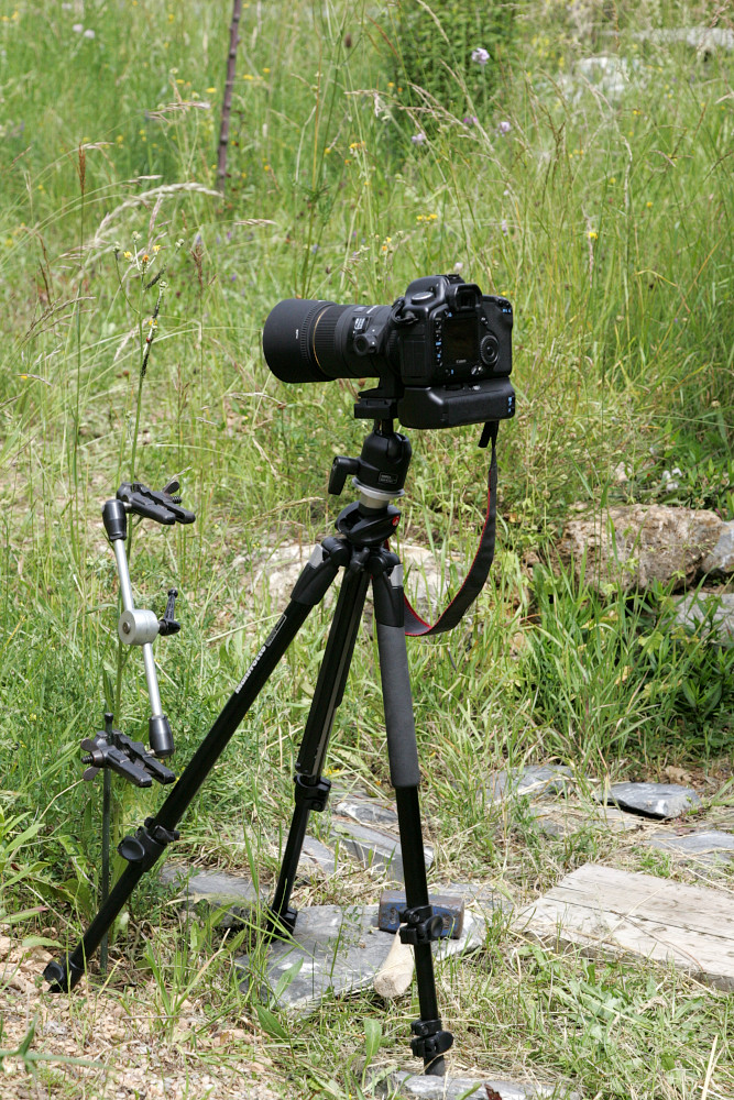

Servus
Ich besitze das Manfrotto 190 XProb + Manfrotto Kugelkopf Mini 494RC2
Die Kombi hält eine Canon 5D mit BG + Sigma 150/2.8 Makro bombenfest.
Es ist leicht, relativ klein, also gut zu transportieren ...
und hier das gemachte Bild
Liebe Grüsse
