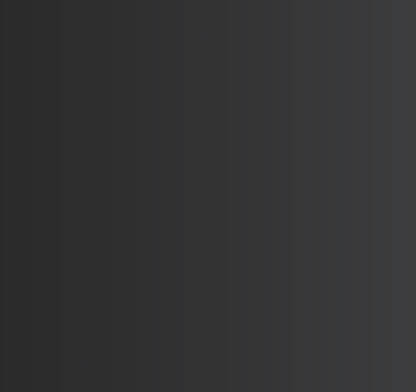

Re: Fotografische Begriffe - Einfach erklärt
Das ist ein gleichmäßigr Grauverlauf. (Pingeligmode: ich hab erst hinterher gesehen, dass ein minimaler Farbstich drin ist)HCN_Lumix hat geschrieben:Hallo Thomas,
Ja die senkrechten Streifen sehe ich auch.
Jedenfalls unterscheidet sich jede Stufe um genau einen 8bit-Wert. Das heisst bei 8-bit sind keine sanfteren Verläufe möglich.
Das ist zwar in der Realität durch feine Details und Rauschen nicht so krass (->Dithering) aber es zeigt hoffentlich, dass 255 Abstufungen eben viel zu grob sind. Diese Rechnungen ala wir haben 16 Mio Farben auf dem Bildschirm, können aber nur 12 Mio Farben unterscheiden sind Unsinn. Denn es ist nicht gleichmässig. Gerade im Bereich von grauen Tönen können wir auch leichte Farbabweichungen feststellen. Bei grellen Farben tolerieren wir größere Abweichungen. Im blauen Bereich sind wir auch unenpfindlicher als im Gelb-Roten. D.h. von den 16 Mio Farben liegen teilweise viel zu viele in bestimmten Bereichen, die wir eh nicht unterscheiden können, während anders wo - hier in der Grautreppe - halt zu wenige sind.
24 bit reichen eben nicht aus.
An diesem Graubild könnt ihr sehen, wie grob 3 x 8 bit eigentlich sind. Soviel zu den, wir können nur 256 Abstufungen sehen! Im mittleren Grau könnten wir viel feinere Stufen sehen. Das Bild zeigt es.

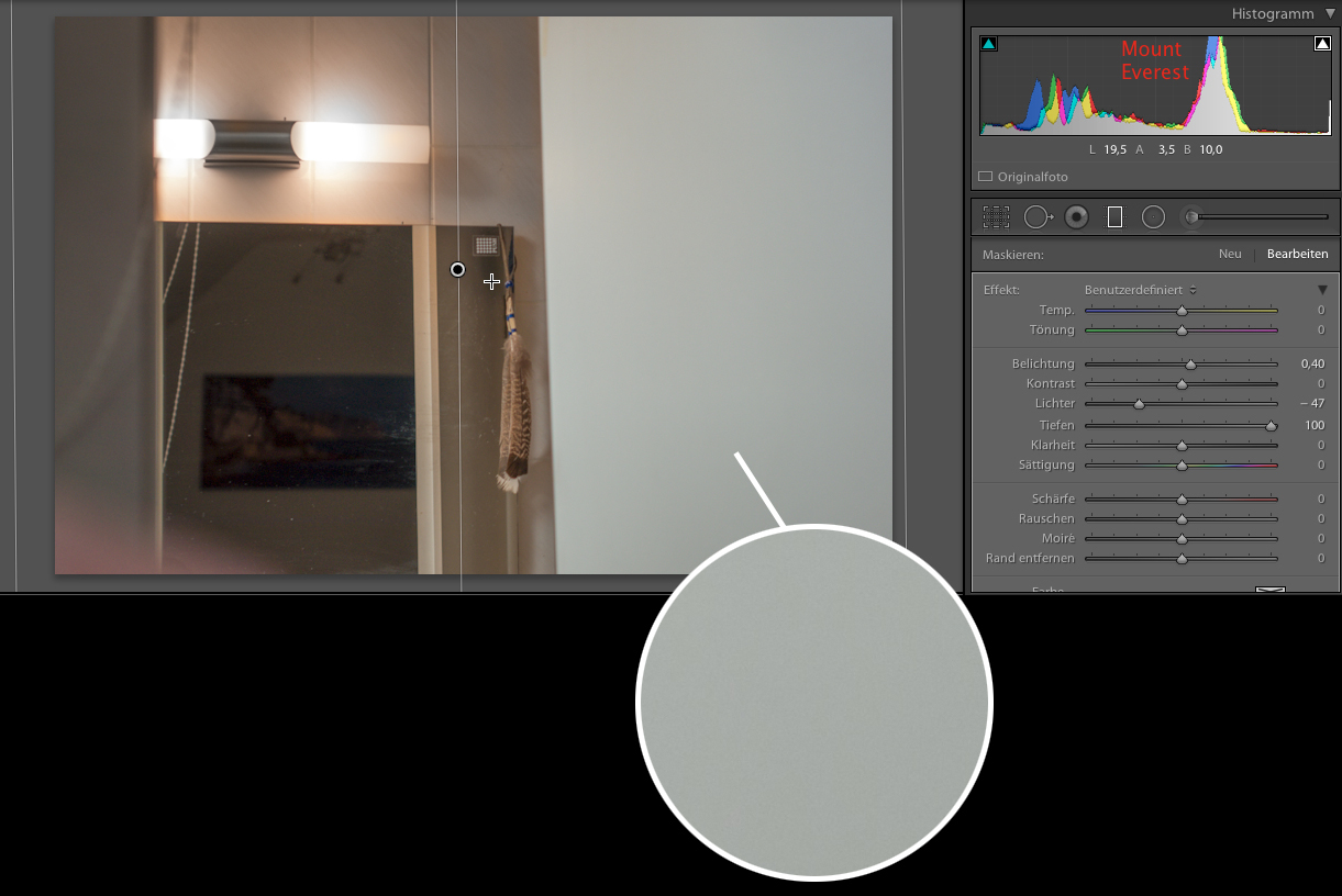

Das Histogramm verstehen.
Um den GX8 Thread nicht mit Themen vollzupflastern die lieber woanders hingehören,
mache ich hier mal weiter.
Kurz: - es ging um das Histogramm und um die richtige genügend hohe Belichtungsmenge
um eine optimale Bildwiedergabe zu garantieren. ( GX8 Thread: http://lumix-forum.de/viewtopic.php?f=3 ... &start=870 )

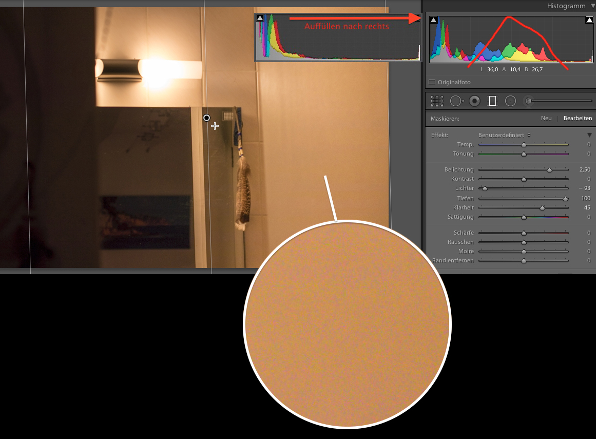

Ich hatte erklärt das es wichtig ist, das Histogramm schön nach rechts aufzufüllen,
um möglichst alle möglich darstellbaren Tonwerte zu erhalten. Doch nicht nur das auffüllen nach rechts ist wichtig, auch die richtigen Stellen im Histogramm
sollten auch genügend hohe Ausschläge in den Mitteltönen zeigen. Wer mit Lightroom arbeitet, dem ist vielleicht schon aufgefallen das das Histogramm eine
Einteilung anzeigt, wenn man mit der Maus drüber fährt, um was für Tonwerte es sich handelt.
Ein Histogramm setzt sich also aus Schwarz, Tiefen, Belichtung (Mitteltöne), Lichter und Weiß
zusammen.
Interessant ist hier, das Lightroom das nicht Mitteltöne nennt sondern "Belichtung". Dieser Bereich
ist also irgendwie Wichtig. Und sollte deshalb einen solchen Ausschlag, einen Berg haben. Dann
habe ich eine gute Belichtung. Ich habe gestern Abend mal versucht Vladislav Problem mit der GX8 nachzustellen, weil diese bei
dunklen Szenen bestimmte gelbe Flecken aufwies.
Auch bei meiner G6 ist das so.
Ich habe mal ins Badezimmer fotografiert. Situation, es brennt nur die Badezimmerlampe,
Bildwichtig, ich möchte die Fläche der Tür fotografieren, möchte aber auch das die Beleuchtung
nicht so ausbrennt. Ein Extremes Beispiel. Ich habe nun versucht, gemäß dem Ratschlag,
das Histogramm ganz nach rechts zu befüllen, befolgt - mit diesem Ergebnis: Wie wir anhand des Histogramms nun sehen können, haben wir zwar das Histogramm ganz nach rechts ausgeschöpft,
haben aber so gut wie keinen Ausschlag im Bereich der "Belichtung".
Wenn ich nun den Bereich der Belichtung, durch Nachbearbeitung anhebe, habe ich zwar mehr Ausschlag im Bereich der "Belichtung"
leider handle ich mir aber den Effekt ein, den Vladislav auch bei seiner GX8 beobachtet hat. (und hierbei handelt es sich um das Raw,
ihr könnt euch lebhaft vorstellen wie ein JPG aussehen würde) es entstehen diese gelb/roten Flecken.
Was kann man also machen, um eine bessere Belichtung zu erzielen. ?

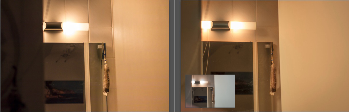

Nun, man muss für mehr Licht sorgen, das hätte hier z.B. ein Blitz mit Softbox sein können,
der die Szene ausleuchtet.

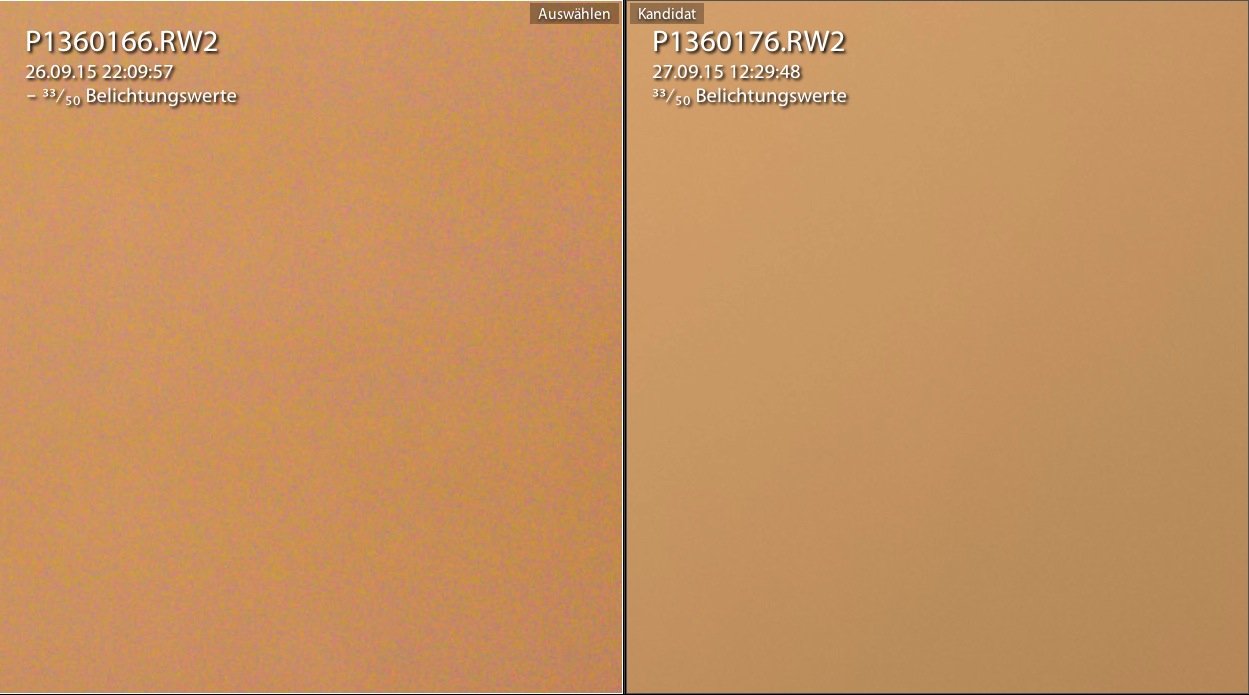

Ich habe euch zum Vergleich mal heute mittag nochmal die gleiche Aufnahme gemacht.
Ihr seht schon am Histogramm, das nun ordentlich Ausschlag im Bereich der Belichtung vorhanden ist. (Ein richtiger "Mount Everest")
Nicht nur das nun die Badbeleuchtung viel schöner dargestellt wird, sind auch gelbe Flecken nun nicht mehr auszumachen.
Ich habe nun eine schöne homogene Türfläche. Soweit die Theorie und Erklärung.
