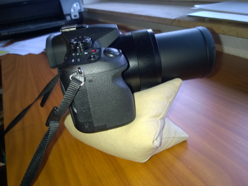

Hallo an die Bastler und die einen Bohnensack brauchen können. Für mich war wichtig - sehr leicht.
Ich habe aus einem Kalahari-Microfasertuch (super weich und leicht) einen Bohnesack selbst gemacht (siehe Bilder). http://www.amazon.de/Mikrofaser-Schutzt ... B0093XI1DS
1. Inhalt - Dinkelspelz (hatte ich vorher nicht gekannt - hatte meine Frau in einem Kissen , wie Kirschkern)
2. Innenhülle - dünnes Verpackungsfolie mit Gefrierbeutelschweißgerät verschweißt
3. Tuch zugeschnitten und wurde vernäht oder alles mit Klett
4. letzte Öffnung mit Klettband (selbstklebend) verschließbar
5. Die untere Seite mit Schuh-/Textil-Imprägnierung behandelt (wasserabweisend aber nicht -dicht)
Der ganze Sack wiegt sage und schreibe 82gr bei Größe 22*16 cm (für die FZ1000 ausreichend).
Das Tuch ist wie Velour/Wildleder also ganz leicht rau - dadurch ziemlich rutschfest.
Die Idee mit dem Dinkelspelz habe ich von hier http://de.dawanda.com/shop/KoCorina/271 ... ra-Stative.

Ich habe mir auch auf die Schnelle einen Erbsensack gebastelt.
Jetzt werde ich in Ruhe daran gehen was Ordentliches zu Basteln.
( Modell Dieter FZ 200 )
Trotz meinem schwerem Stativ von 1800g hat ein "Bohnensack den Vorteil,
dass das Objektiv mit aufliegt.
Bei 800 mm Brennweite und weit entfernten Motiven ( z.B. Reiher )
reicht schon ein leichter Wind und die Videoszene ist verwackelt/Müll.
Selbst im M-Modus und bei 1/500stel Sek. springt die Szene.
Bei Fotos sind es Momentaufnahmen und da kommt es nur auf die Zeit an.
videowilli

Re: Bohnensack selbstgemacht - super leichtes Gewicht
ich überlege gerade, ob man als füllung nicht auch microperlen nehmen könnte, die man auch gerne in nackenstützkissen findet. im gegensatz zu organischen füllungen kann man die auch mal waschen, wenn das kissen dreckig geworden ist.
