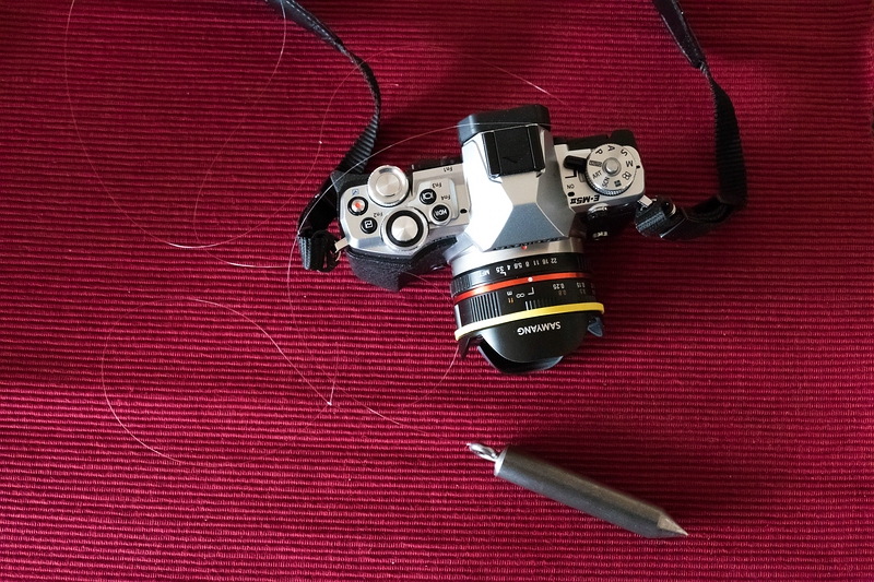

Heute hab ich mal was Verrücktes probiert, -
nur mit einer Angelschnüre und einem Senkblei ein Kugelpanorama gemacht ( zwei mal sechs Aufnahmen, nach oben bzw. unten )
Das Spar-Equipment : Die Schnur wurde um das Ogjetiv vorn an der Linse ( gelbes Gummi ) gelegt, in der Hoffnung ziemlich den Nodalpunkt zu treffen.
Bei den Aufnahmen die Spitze des Lots immer auf einen fixen Punkt am Boden gerichtet !
Beide Versionen, mit Panoramakopf und Freihand habe ich dann im ( Trial- ) PTGui verglichen :
Die Freihand Aufnahme steht der Panoramakopfaufnahme nicht nach.
Jede Version hat seine 'Treppchen' bei der Aneinanderfügung der Einzelteile, natürlich an anderen Stellen.
Die Ausrichtung via Kontrollpunkten ist bei dem Vergleich logischerweise noch nicht gemacht !
Ein Vorteil hat die Schnur Variante auch noch, - am Boden ist kein Stativ im Bild zu finden und die Korrektur dort ist, wenn überhaut nötig, nur minimal.

Re: Kugelpanorama - ein bisschen Wahnsinn ist dabei ...
Hallo Dieter,
ich finde Deine Idee Klasse.
Nun bin ich aber auf die Ergebnisse gespannt.
Freundliche Grüße Uwe.

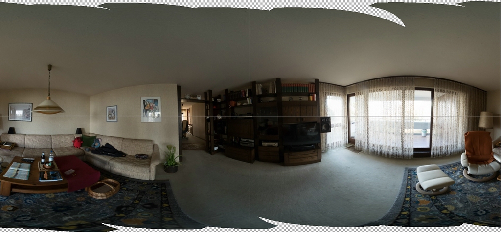

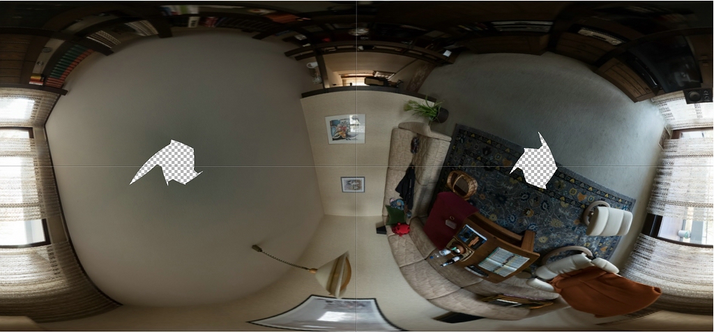

Hallo Henrik,
das mit der diagonalen 6er Serie hat funktioniert.
Es gibt auf wundersame Weise keine Stufen im gestichten Bild, im Gegensatz zu der 2x6er Serie 60° nach oben und unten.
Allerdings habe ich jetzt im Zenit und Nadir fehlende Bildteile, auch wird der max. 180° Punkt nicht erreicht.
Aber in Photoshop konnte ich die Teile ersetzen. Ja, es gibt viel zu lernen und zu entdecken.
In PTGui hab ich jetzt das Nötigste kapiert. Kontrollpunkte, Maskierung und so, da muss ich noch arbeiten.
Bei längeren Belichtungszeiten wird die Schnur Metrhode allerdings scheitern.
By the way, - die HTML- Dateien konnte ich generieren und im Browser ansehen. Mal sehen wie ich was mit Flickr mache ...
So sehen die 6 Bilder in PTGui aus, - Spherical 360° Equirectangular. Die Linien in den Bildmitten sind Orientierungen in PTGui
Die Löcher im Zenit und Nadir ( nicht wenig, wie mir scheint ), die in Photoshop beseitigt werden, sind in der gedrehten Ansicht schön zu sehen ( karierter Bereich ).
Dieses Bild wird zur Bearbeitung übergeben. Suchbild : Der Fotograf ist auch zu sehen ...
