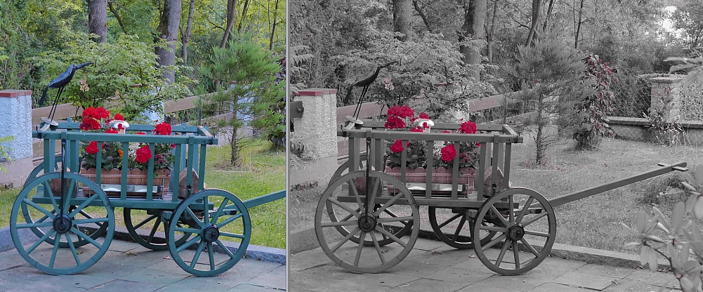

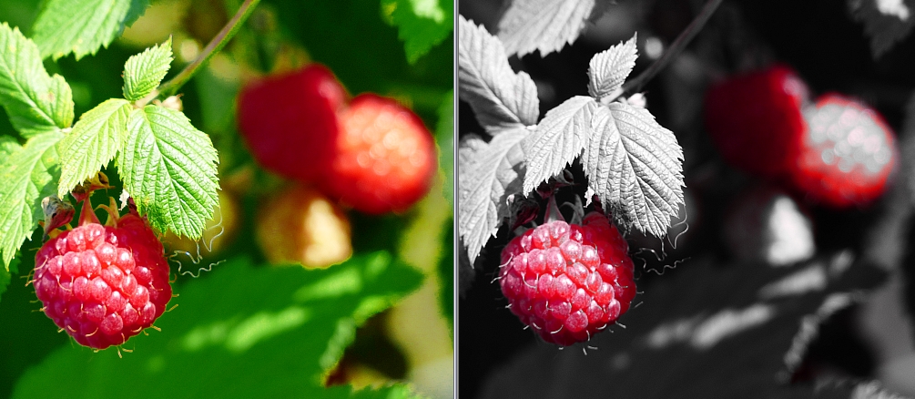

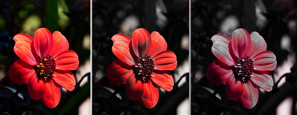

hallo zusammen,
hier mal ein paar versuche mit der fz-200-internen "select-farbe"
im kreativ-modus.
interessant für versuche ist, daß es sich empfiehlt, mit dem abnahmefenster
im sel-modus den abnahmepunkt zu variieren.
insbes. bei der aufnahme mit den blüten kann man sehen, wie sich das
auswirken kann.
für den ein oder die andere dürfte diesen camera-interne proggi interessant sein.
links ist immer die original-aufnahme, die dann NACHTRÄGLICH in der cam
bearbeitet wurde. ((beim vergleichstest habe ich übrigens keinen unterschied
festgestellt zwischen select-anwendung BEIM fotografieren - oder nachträglich.))

- Himbeeren.jpg (339.81 KiB) 2144 mal betrachtet
- Bollerwagen.jpg (472.62 KiB) 2144 mal betrachtet
- rote Blume.jpg (301.69 KiB) 2144 mal betrachtet

Will auch mal nur bloß schnell ein Lob loswerden.
Sehr anschaulich dargestellt, wo dieses Feature scheitert (B1 rechte Frucht), wo`s den Job souverän verrichtet (B2) und wobei und wie interessante Effekte enstehen (B3). Fehlt nur noch B4 mit dem "totalen Rohrkrepiererbeispiel".
Die Funktion fand ich auch mit die interessanteste aus der FZ200-Spielzeugkiste, als ich einem Kollegen seine neue 200er erklärt hab
Olle Bildbearbeitungsfuzzies machen natürlich weiterhin ihre Pics regulär in Farbe, um hinterher ein Foto zu haben, daß er am PC in jedwede Richtung hin, Color Key included, bearbeiten (oder belassen) kann
Aber als OOC-Effekt find ich das ganz brauchbar.
