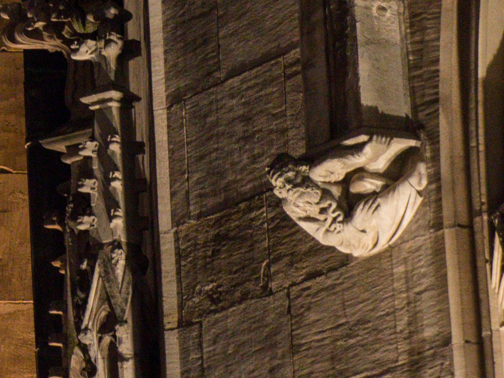

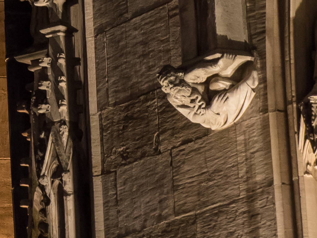

Nachdem ich Vladislavs Bild zuerst leicht entwicklet hatte, habe ich die Entrauschmethode daran ausprobiert.
Zuerst ohne entrauschen und schärfen.
Dann entrauscht und leicht geschärft.
Die Diskusion kann beginnen.

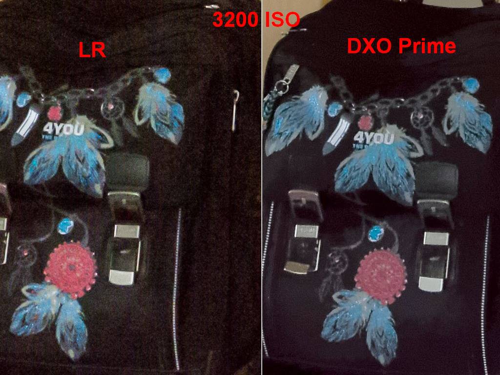

Ich kann mir nicht vorstellen, das DXO bei Werte bis zu 3200 ISO bessere Ergebnisse bringen wird.
Die Prime Rauschreduzierung arbeitet anders als das normale entrauschen.
Aus dem fleckigen und unregelmäßigen wird ein feineres und gleichmäßgeres Rauschen.
Die GX8 hat schon von sich aus so ein feines und gleichmäßiges Rauschen.
Bei höheren Werte (ab 6400 ISO) wird das aber bestimmt einiges bringen.
Ich hab es letzten Winter ausprobiert und war begeistert wie gut es die Bilder meiner GH2 ab 3200 ISO entrauscht hat.

Das sieht ganz gut aus! Die wichtigsten Details sind erhalten geblieben!

Das Prime, ist wirklich sehr geil, gerade getestet, dagegen sieht LR etc. was ich hier gerade zur Verfügung habe,
echt blass aus. Faszinieren tut mich wie toll das Schwarz erhalten bzw. verstärkt wird, ein nachträgliches aufhellen der Tiefen
bringt gute Ergebnisse. Wenn ich das mit meinen anderen Tools probiere kommt Suppe raus.

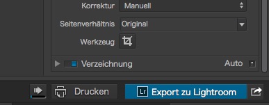

Ich mach es so, erstmal öffne ich die Raws in DXO, dort werden sie dann als DNG nach Lightroom überführt.

Die DNG Umwandlung dauert aber länger als in Lightroom.

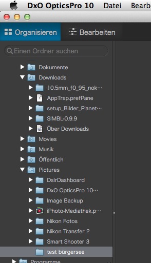

Ich bin mir noch nicht sicher was effektiver ist, erst in LR die Bilder importieren und in DNG umwandeln lassen.
Und dann DXO einfach nur den Ordner wo die DNG's drin sind zeigen und entwickeln und dann nach LR zurückgeben
oder andersrum.
Bildschirmfoto 2015-11-12 um 15.58.03.jpg (48.78 KiB) 3251 mal betrachtet

Zitat David : "Ich bin mir noch nicht sicher was effektiver ist, erst in LR die Bilder importieren und in DNG umwandeln lassen.
oder andersrum."
Genau ( siehe auch Link oben ! )

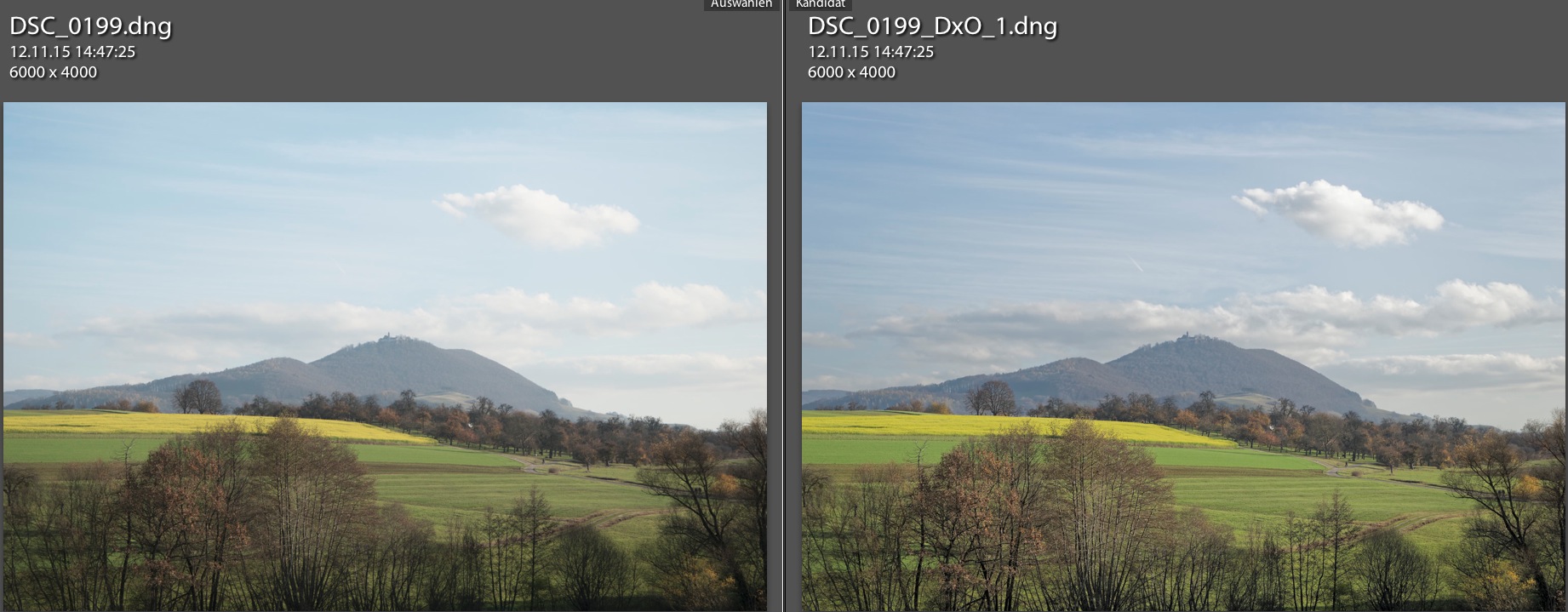

Das Werte im von DXO angefertigtern DNG erhalten bleiben, kann man hier schön sehen.
Links ein Raw umgewandelt in DNG mit Adobe DNG Converter. Rechts ein mit DXO Korrekturen Entwickeltes Raw und in DNG umgewandelt und nach LR übergeben.
Beide DNG's wurden in LR noch nicht entwickelt.
Der Unterschied ist ernorm und rechtfertigt die lange Umrechnungszeit die DXO braucht um ein solches DNG zu schreiben, wie gesagt noch ziemlich fehlerhaft,

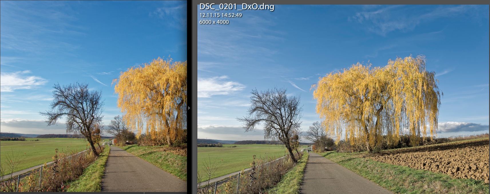

Allerdings, wenn man die DNG' direkt vergleicht, werden sie in DXO und LR unterschiedlich angezeigt, :(
das ist natürlich dumm. Bleibt im Moment vielleicht doch nur das TIF Format und das ist leider Riesig. Mist.
Noch ein bisschen tricky das ganze im Moment. Das sind so die kleinen Stolperfallen. Wer farbverbindlich arbeiten muss,
kann dies so nicht machen.

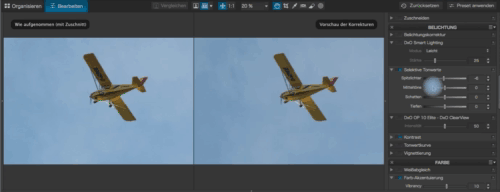

Sehr schick find ich die Einstellungen DXO Lighting und DXO Clear View, (vermutlich sowas wie der Clarity Filter in LR 6 )
da lassen sich wunderschön Details herausarbeiten, z.B. im Himmel.
