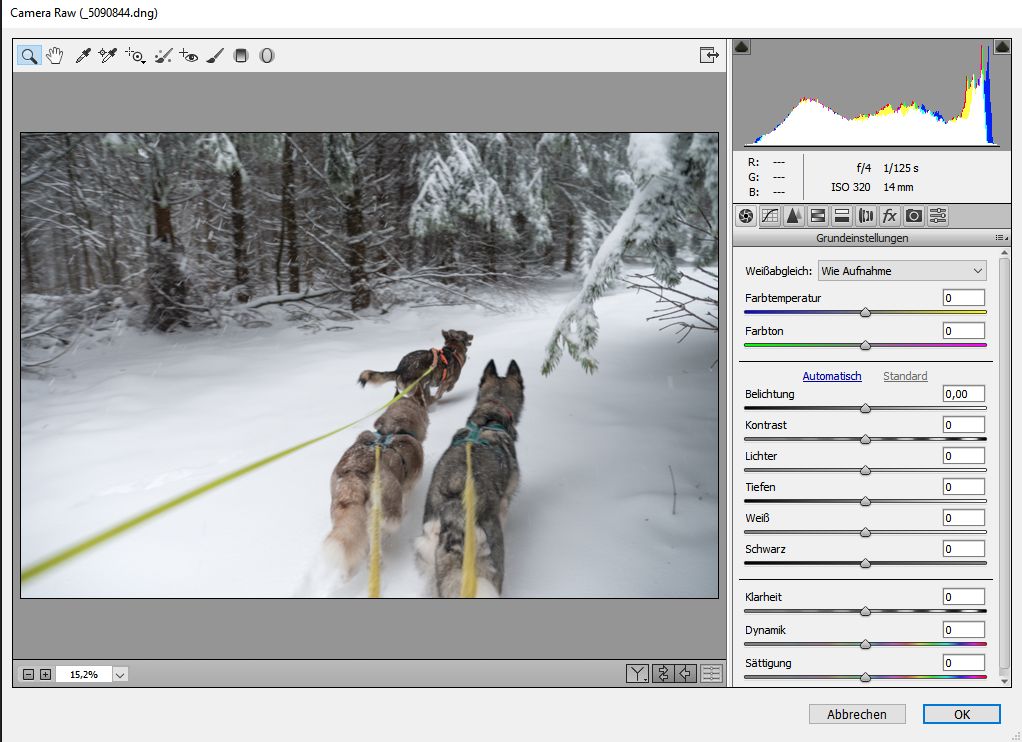

Ich kann bei meinen RAW -Modul keine Untermenü sehen. Z.b bei Zuschneiden oder Selektive Anpassung
vielleicht kann mir wer von Euch helfen. Zur Info ist Camera Raw 9.2 für Photoshop CC

Ich kann alle Parameter einstellen, kann die Fotos damit wunderbar bearbeiten. Nur das eine Manko ich sehen bei den zwei Button (selektive Anpassung und Zuschneiden ) die Untermenü nicht. Wäre bei Werkzeug Zuschneiden oft sehr hilfreich.

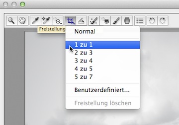

Das was er aber vermutlich meint sind diese beiden Symbole hier, sie zeigen durch das kleine Dreieck nach unten an,
das sie weitere Funktionen haben. Klickt man sie nur an kann man kein Untermenü ziehen, bleibt man aber länger drauf
klappt das Untermenü heraus.
Zuschneiden ist möglich.

Die Frage hat ein grosses Echo ausgelöst. Ja es sind genau die Button die markiert sind. Normalerweise funktioniert bei RAW eigentlich alles sehr gut. Ich werde noch weiter forschen und werde natürlich Euch sofort berichten wenn ich etwas gefunden habe.

Hast du das ausprobiert mit dem länger draufbleiben, klappen dann die Menüs aus.?
Re: Unterstützung beim RAW-Converter
Ich habe es auch eben probiert.
Button länger drücken, Menue klappt aus.
Button nur kurz anklicken,dann Rechtsklick ins Bild, funktioniert auch.
