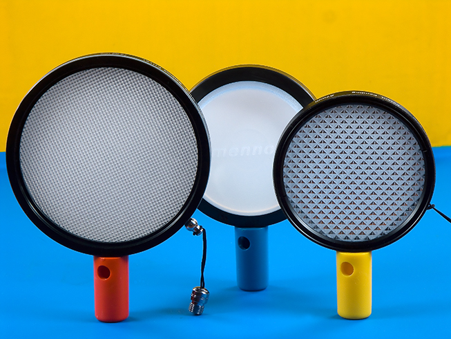

Mit Weißabgleichsfiltern erhält man draußen sehr einfach und schnell einen zuverlässigen Weißabgleich, in dem man die (vorherrschende) Lichtquelle anmisst (sehr gut: ExpoDisc, neutralgrau, 18% Lichtdurchlass).
Ein solches Filter wird beim manuellen Weißabgleich einfach vor das Objektiv gehalten. Geht blitzschnell, äußerst einfach, kein Einschrauben. Gegen die Sonne klicken. Fertig.
Vorsicht: Unter Weißabgleichsfiltern werden völlig ungeeignete Billigartikel angeboten (LensCap & Co.). Sie liefern weder einen korrekten Weißabgleich, noch schützen sie den Sensor vor viel zu starker Einstrahlung! Empfehlen kann ich nur die anerkannt gute und zuverlässige ExpoDisc (siehe Foto unten)!

Fotos Weißabgleichsfilter:
Zerocs - Vivicap LensCap - ExpoDisc
