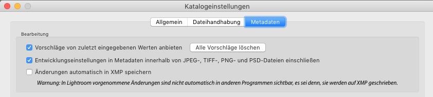

Geh mal in die Katalogeinstellungen, dort kannst du selbst entscheiden ob du immer .xmp vorziehst.
z.B. auch bei DNG.
Da wo es dann nicht geht wird sowieso dann automatisch ein .xmp File erstellt.

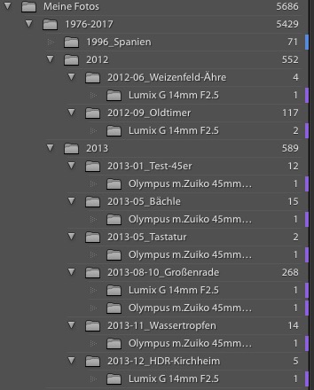

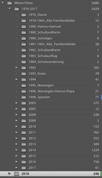

Ich bin grade dabei meine ganzen Raw Bilder in LR zu entwickel und Sie in ein 100% Jpg im gleichen Stammbaum nebenher wie die Orinalen Bilder auf die Platten zu Exportieren das ist auch mein Gedanke des fixen Dateiformates weil Ich denke JPG wirds immer Geben oder? Aber was macht man wenn man heute sein RAW Bild in dem Geschmack wie man das Bild findet als JPG Exportiert, und in 20 Jahren kann man z.b seine Raw Datein nicht mehr bearbeiten und man will das Bild aber wieder anders haben? Da stellen mich Fragen über FragenLenno hat geschrieben: ↑Mittwoch 12. September 2018, 09:07Geh mal in die Katalogeinstellungen, dort kannst du selbst entscheiden ob du immer .xmp vorziehst.

Wie in deinem gezeigten Fenster von LR der Katalogeinstellung schließe Ich daraus das deinen Originalen keine Bearbeitungsschritte die du in LR gemacht hast als XMP angehängt wird da du das Fenster zur Änderung automatisch in das XMP Speicher nicht mit einem Hacken versehen hast. Vielleicht verstehen wir uns da miss weil du schreibst das die Bearbeitungsschritte immer Automatisch als Anhang dabei sind? In deinem gezeigten Fenster kannst du neben deinen Originalen Bilder keine XMP liegen haben richtig?
Und das ist meine eigentliche Frage? Gehen wir mal davon aus das deine RAW Dateien alle einen XMP Anhang haben weil du deine Bearbeitungsschritte so zu sagen in der Datei haben willst. Wozu macht man das weil man evtl. noch mit andern Bearbeitungs Programmen arbeitet und man die Bearbeitungen die man in Lr gemacht hat auch in einem anderen Programm sehen will richtig? Ich z.b lasse meine Bearbeitungsschritte in Lr an meinen Bilder nicht als XMP Anhang an die Originale heften weil Ich nur mit LR arbeite ist das ok aus deiner Sicht?
Aber wie läuft das Backup der Originale ab mit XMP Anhang? Da sind ja die Bearbeitungen mit dabei, speichere Ich die nun auf einer Backup Platte genau so und würde dann die originale wieder neu bearbeiten sind die Backup Dateien ja nicht mehr im neuen Bearbeiten zustand das will ich wissen? ich müsste ja nach der Bearbeitung eines Bildes wieder neu auf die Backup Platte Kopieren richtig?

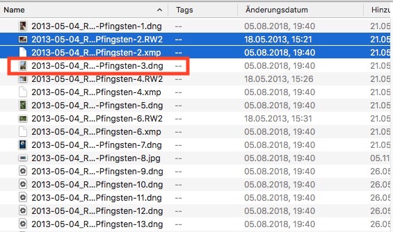

HIermal ein Beispiel wo so alles mögliche drin ist.
Während die DNG Raw Datei das nicht braucht weil die gleichen Informationen ins DNG Raw direkt reingeschrieben werden können.
Ein Vorteil von DNG.
JPG eignet sich nicht zum archivieren, hier würde ich Tif nehmen. JPG wird einfach schon zu stark komprimiert und man kann die Farbe
auch nicht in 16Bit speichern.
Hier siehst Panasonic Raw Dateien, dort wird automatisch .xmp erstellt.Während die DNG Raw Datei das nicht braucht weil die gleichen Informationen ins DNG Raw direkt reingeschrieben werden können.

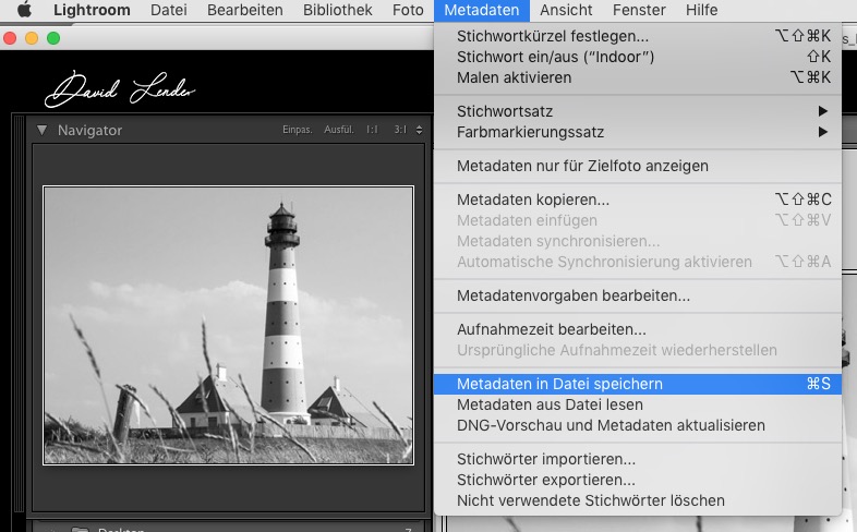

Re: Frage LR Bildbearbeitung ins XMP schreiben lassen?

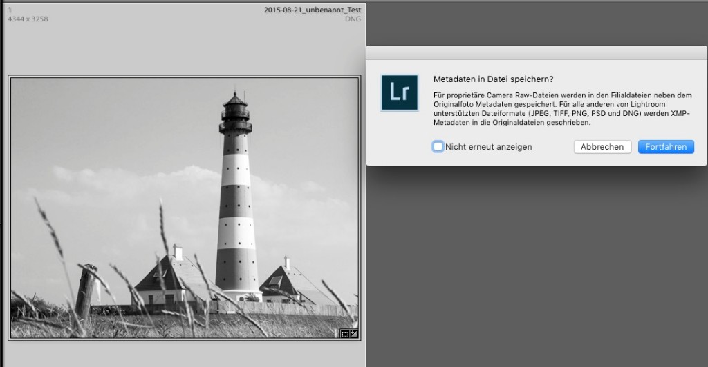

Ich habe hier beim Speichervorgang der Metadaten einen Screenshot gemacht.
Also wenn man explizit kein .XMP einstellt, landen halt alle Einstellungen in Fillialdateien sprich LR Katalog.
Dateiformate die .XMP Metadaten direkt aufnehmen können, bekommen die Einstellung direkt in die Datei geschrieben.
Deshalb auch Empfehlenswert die DNG Datei.
Ich habe das gerade nochmal getestet, also auch wenn man in den Katalogeinstellungen "kein" Häckchen bei in .XMP speichern gesetzt hat,
wird bei nicht unterstützten Formaten , RW2, NEF, etc. , XMP Dateien automatisch erstellt, sobald man den Befehl "Metadaten in Datei speichern" ausführt.
Ein Video das das verdeutlicht, lade ich gerade auf Youtube, kurz Geduld.
Dann klärt sich alles auf.
