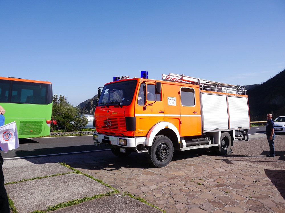

Normalerweise verwende ich nur das RAW Format für die Fertigstellung meiner Bilder. Neulich war es aber notwendig direkt JPG zu verarbeiten. Dabei bin ich auf ein Problem gestoßen, dass ich nicht lösen konnte. Hat jemand eine Idee?
Folgendes Bild (rein dokumentarisch, keine besondere Gestaltung, out of camera):
PZ14-42, 14mm, 1/400, f/8, ISO160
Wie man in der Frontpartie des Feuerwehrautos sieht, ist das Auto Feuerwehrrot. und nicht orange, wie sich die Seite darstellt. Ich hatte das zwar schon im Sucher gesehen, aber in der Hektik des Augenblicks und weil es das erste Mal war, dass ich der Rotverfälschung begegnete, habe ich das einfach so hingenommen, in der Hoffnung, dass die Kamera das schon korrigieren würde. Böse Falle!
Am liebsten wäre es mir, das Problem schon bei der Aufnahme zu vermeiden. HDR würde mir einfallen, schied aber aus, weil ich freihand gearbeitet habe.
Gibt's andere Ideen?

Ja, Lenno, in Lightroom kein Problem. Du hast es sogar mit dem JPG geschafft. Im RAW Format brauchte ich die Lichter nur auf -100 setzen und es war perfekt. Deine engagiertere Bearbeitung zeigt aber auch ein Problem: Der im Original mit realistischem Leuchtorange abgebildete Dachstreifen am Bus ist jetzt dunkelrot und die Rücklichter auch. Das ist die Schwierigkeit bei der Nachbearbeitung. Ich habe auch einen Versuch mit PSE7 gestartet und mit dem Zauberstab die orangene Fläche markiert und dann mit dem korrekten Rot gefüllt. Allerdings war das Ergebnis nicht sehr befriedigend, weil es viel Feinarbeit erforderte.

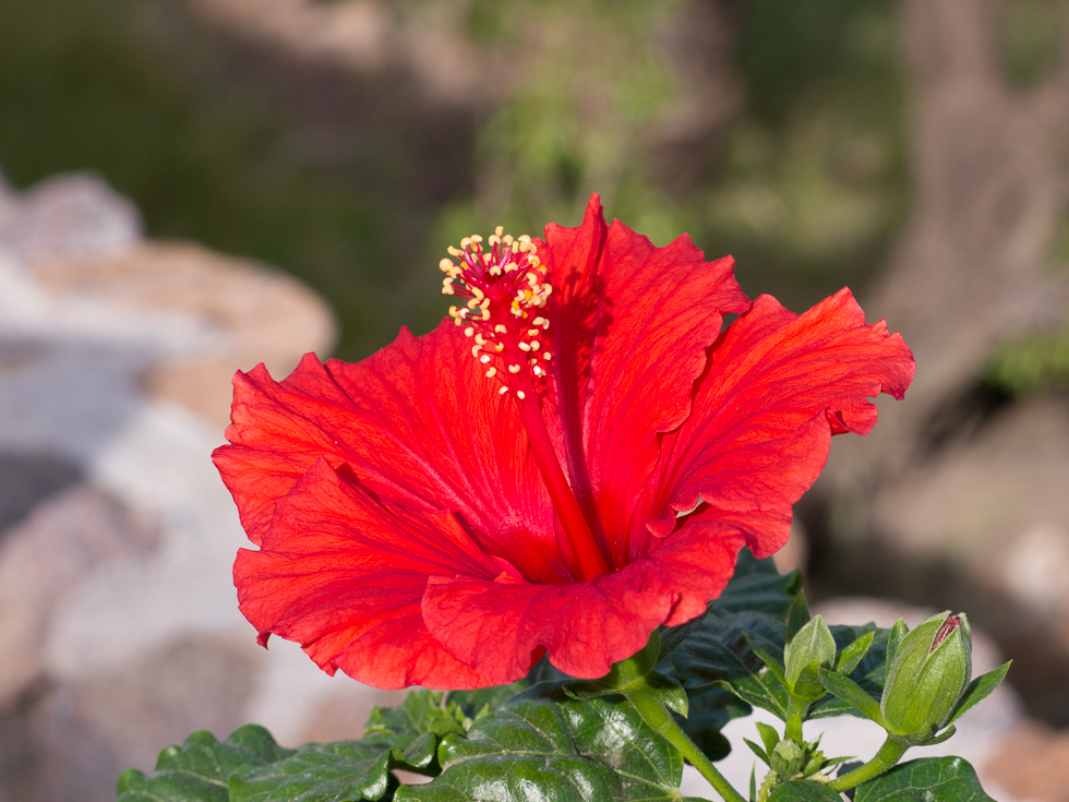

Einmal auf das Problem gestoßen, habe ich mich auch noch an andere Motive erinnert und war erstaunt zu finden, dass ich hier gar kein Problem hatte:
Hibiscus LR Rot Sättigung +38

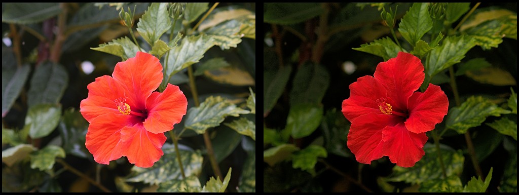

Also, es liegt nicht am Rot des Hibiskus dass es dort 'korrekt' war, sondern (m.E.) am vielen weiss nebendran, das die Belichtung runtergeregelt hat. Ich hab hier mit 'nem Hibiskus nämlich genau dasselbe Problem:
Links: ooc, rechts aus RAW
Im Histogramm des Originals sieht man dass Rot voll übersättigt/überbelichtet ist, insofern denke ich auch dass Du es mit entweder Spot-Belichtung auf das Rot oder gezielter Unterbelichtung 'hinbekommen' solltest.
Für ein 'Problem' des Sensors halte ich das aber nicht - eher für eines der Bel. Messung bzw. der korrekten Berücksichtigung des Weissabgleichs - immerhin ist ja Rot der Kanal, der am meisten verstärkt wird. Und wie das RAW zeigt ist der Sensor ja auch gar nicht überbelichtet.... Bliebe also maximal die Möglichkeit, dass der Sensor beim Live-View Auslesen eine andere spektrale Empfindlichkeit hat als bei der Aufnahme hinterher - glaub ich aber nicht wirklich...
