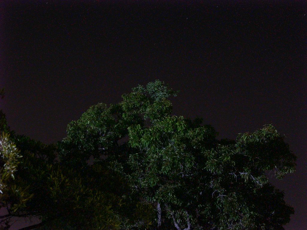

Ich habe die G70 mit dem 14/140 mm Objektiv. Leider bekomme ich damit keine vernünftigen Nachtfotos hin. Die Fotos weisen alle ein sehr starkes Farbrauschen auf und sehen aus wie ein bunter Konfettiregen. Das beginnt schon bei Belichtungszeiten von 15 bis 20 Sekunden. Danach wird es extrem. Auch der Tausch der Objektivs (12 bis 35 mm, Lichstärke 2,8) brachte keine Abhilfe. Habt ihr ähnliche Erfahrungen mit dieser Kamera? Was kann/ muss ich ändern, um dieses starke Rauschen zu unterdrücken? Oder liegt ein technisches Problem vor?
Ich habe mal ein Beispielbild beigefügt (Belichtungszeit 25s, Blende 5,4 und ISO 800). Da ich es zum Upload stark komprimieren musste, ist das Problem nur annähernd zu erkennen. Das Bild wird durch rote, blaue und grüne Pixel dominiert...
Für einen Rat/ Tipp bin ich dankbar.

Ich habe das Bild neu abgespeichert und auch nur einen Ausschnitt davon genommen. So ist es besser zu erkennen, hoffe ich Es ist das jpeg aus der Kamera ohne weitere Bearbeitung.
Das Foto ist bei sommerlichen Temperaturen um die 20/25°C aufgenommen. Bei Winteraufnahmen hatte ich allerdings den gleichen Effekt. Wenn ich mehr als 2 Fotos mache, nimmt das Rauschen deutlich zu. Die Rauschunterdrückung hatte ich nicht eingestellt. Ich dachte, dass dies erst bei recht langen Belichtungszeiten notwendig sei. Die ISO Zahl hatte ich hochgesetzt, da ansonsten außer einer schwarzen Bildfläche mit vielen bunten Pixeln nichts zu erkennen war.
Ich nehme die Fotos zwar immer im jpeg und Raw auf. Allerdings ist es mir auch bei letzterem nicht gelungen, das Rauschen vernünftig zu entfernen.
LG Susanne
LG Susanne

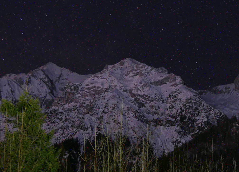

Hier ist noch ein anderes Beispiel aus dem Winter, auch als Ausschnitt.

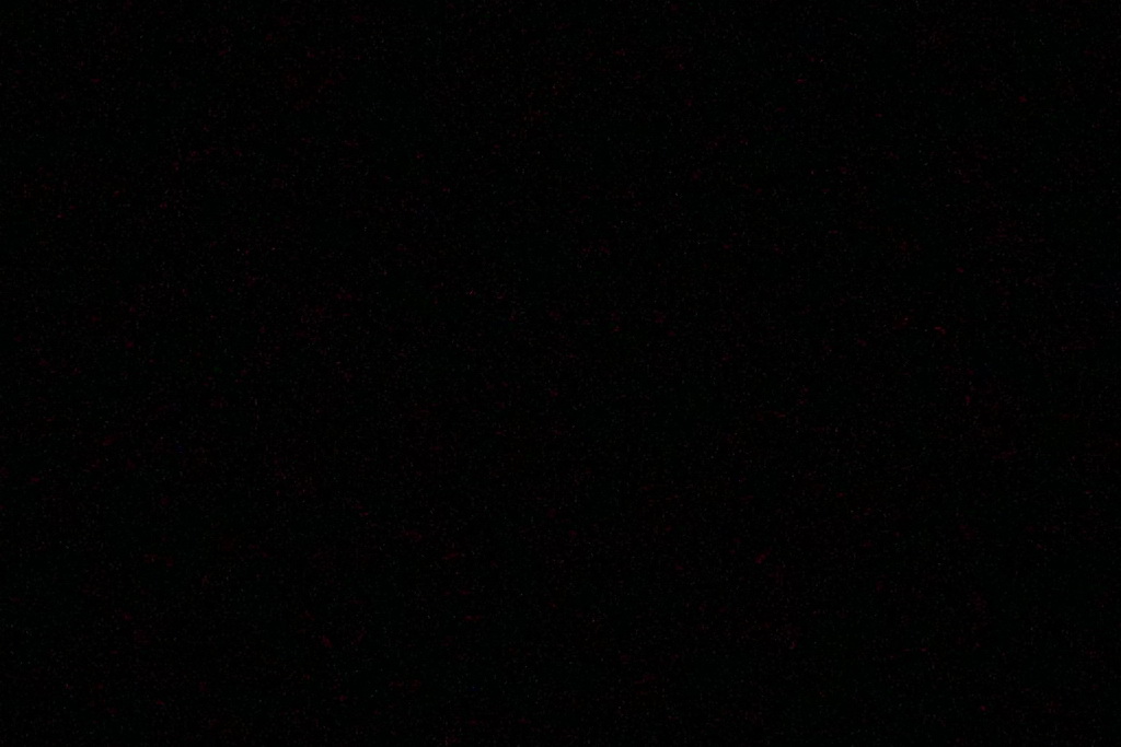

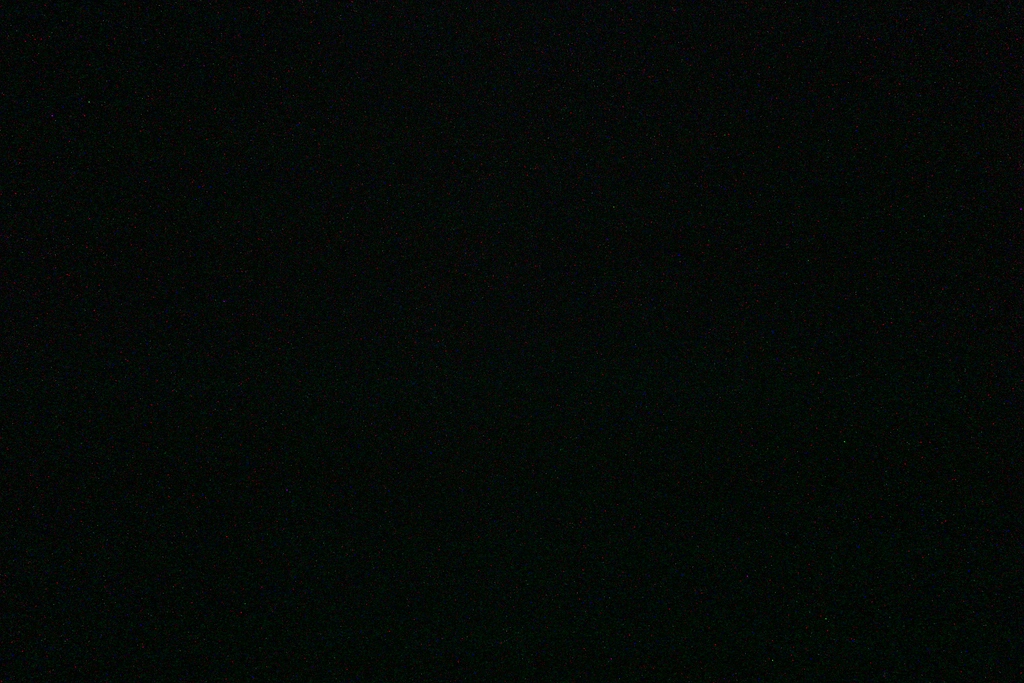

Ich habe nun die Situation mit meiner GX80 einfach mal nachgestellt. 25sec mit ISO800 mit montiertem Objektivdeckel, somit nahezu alles schwarz. Einmal mit eingeschalteter Rauschminderung, einmal ohne. Jeweils verkleinertes Original und ein 1:1 Bildausschnitt wie bei Deinen Beispielbildern. Sieht für mich gleichwertig aus:
25sec ISO800 ohne Darkframe:
Bildausschnitt ohne Darkframe:
Bildausschnitt mit Darkframe: ...EDIT: Da nur 3 Bilder pro Post gehen die anderen Beiden mit Darkframe im nächsten Post!
GX80 mit ... Oly 17/1.8 ... Pana 42,5/1.7 ... 12-32/3.5-5.6 ... 14-140/3.5-5.6 ... und ein bisschen Altglas

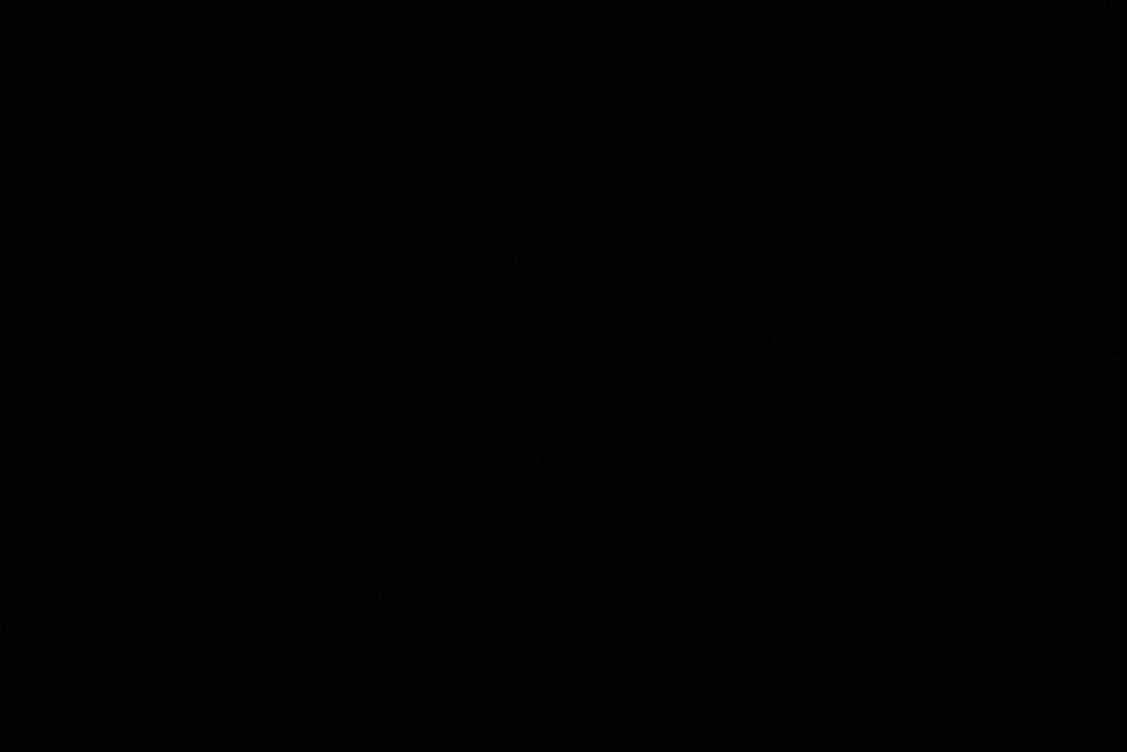

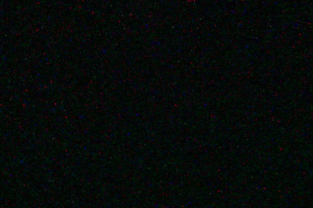

Aaaalso, hier mit Darkframe:
25sec ISO800 mit DF:
25sec ISO800 Bildausschnitt:
Deutlich weniger "Krieg der Sterne" würde ich sagen. Im nächsten Post dann noch die Bilder mit ISO100...
_______________________________
