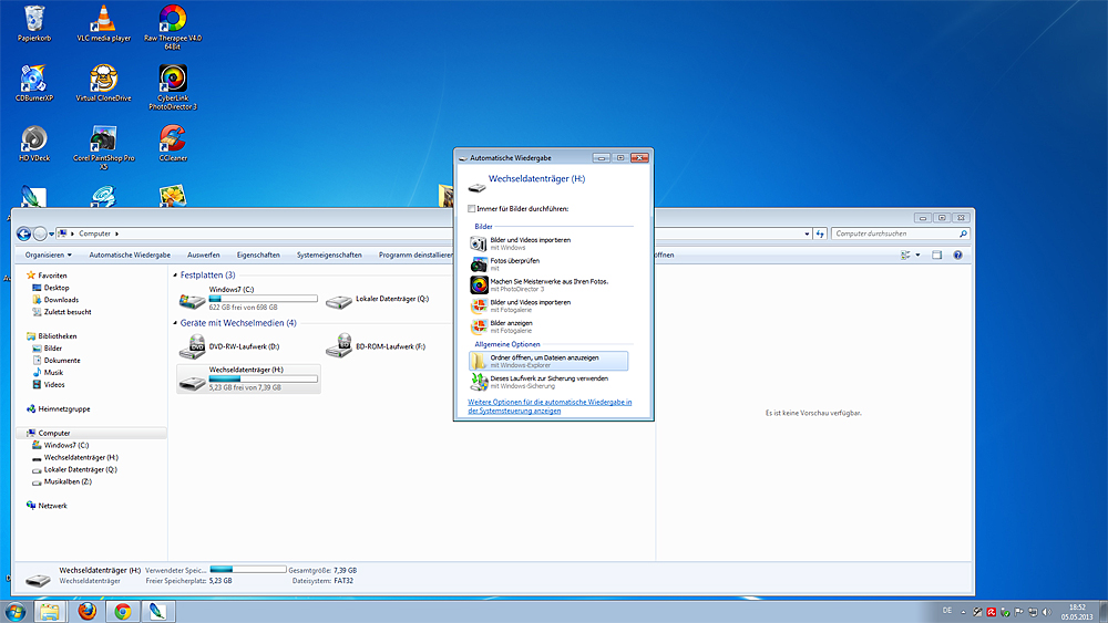

hallo! dann kommt bei mir folgendes Bild
allerdings habe ich eine FZ150 aber im Grund dürfte es da keine großen Unterschiede geben.
mfg thomas
Jürgen N.
Beiträge: 62
Registriert: Mittwoch 3. April 2013, 15:16
Re: Kamera erkennt PC nicht mehr
Beitrag von Jürgen N. » Sonntag 5. Mai 2013, 18:14
Offenbar hast du Win XP.
Dann kannst du ja den / die Ordner öffnen und die Bilder irgendwohin schieben oder kopieren.
Oder "Bilder und Videos importieren" (erste Funktion).
Gruss Jürgen
docdixi
Beiträge: 1361
Wohnort: Südthüringen
Beitrag von docdixi » Sonntag 5. Mai 2013, 18:22
hallo! Habe W7 . gehe auf " Ordner öffnen ", da werden die Dateien der Kamera angezeigt. kopieren und dann in den Ordner auf der Festplatt einfügen.
