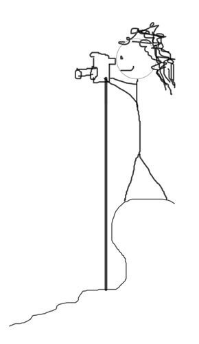

Beitrag von Lenno » Montag 10. Dezember 2012, 10:37
Hallo Kathi,
es gibt solche Wanderstöcke mit eingebautem Stativ
http://www.amazon.de/s/?ie=UTF8&keyword ... lq2p1ton_e
ansonsten kann ich dir noch dieses Einbeinstativ empfehlen das habe ich selber, das ist so stabil, das kannst du sogar als Wanderstock ge- (miss)brauchen. Das läßt sich auf 184cm ausziehen, das ist praktisch wenn du z.B von einem vor dir niederen Punkt aus, das Einbeinstativ plazieren möchtest und du hast es dann trotzdem noch auf Augenhöhe. Es sei denn du bist schon 184 cm gross, dann natürlich nicht.
http://www.amazon.de/Giottos-GTMML3290B ... =8-1-fkmr0

Beitrag von kam » Montag 10. Dezember 2012, 18:09
Lenno - woher weißt Du wie ich heute meine Haare trage ;) !? Das soll schon ich sein - oder?!
Vielen Dank für Deine Antwort! Werde gleich mal stöbern!
