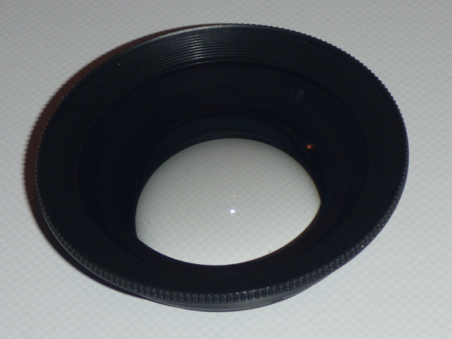

Hallo, zwei weitere Probleme wurden noch gar nicht angesprochen:
- Da die Kamera bereits stark weitwinkelig ist, vignettieren die allermeisten WW-Vorsätze. Um das zu beseitigen, muss man deutlich einzoomen, wobei die Blickfelderweiterung durch den WW-Adapter ganz oder zum Großteil wieder verloren geht. Ich habe das mit dem eigentlich optisch als sehr gut bekannten Olympus WCON-8B (0,8x) getestet. Kann man vergessen.
- Da ein WW-Konverter sehr nahe ans Kameraobjektiv ran muss, bleibt nur das direkte Einschrauben ins 62mm-Filtergewinde. Ein schwerer Vorsatz (der WCON-8B wiegt 350 Gramm) müsste an der Kamera sehr sorgfältig behandelt und im Gebrauch abgestützt werden. Man wird gewiss auch öfter eine Sicherheitsabschaltung der Kamera erleben. Und an einen Absturz der Kamera mit dem schwerem Vorsatz sollte man besser nicht denken.
- Dennoch habe ich für alle Fälle (dazu gehören für mich besonders große runde oder "quadratische" Objekte wie Gebäudekuppeln von innen oder Kirchen mit Turm von außen) einen WW-Vorsatz dabei. Manche genannten Bildfehler (Tonnenverzeichnung, CA) lassen sich mit Silkypix o. a. Programmen beseitigen oder zumindest deutlich mindern. Unschärfen am Rand muss man hinnehmen.
Ich habe mir ein altes Raynox DCR-5000 (Kunststoffgehäuse, unter 150 Gramm!) an der Kante, wo das Vorsatzobjektiv sich konisch verbreitert, abgesägt und dann einen 62>67mm Stepup-Ring mit Zweikomponentenkleber zentriert aufgeklebt. Nun liefert es - mit Makro-AF! - recht brauchbare Ergebnisse. Beim Format 1:1 muss man gar nicht, bei den anderen nur wenig einzoomen, um jede Vignettierung auszuschließen. Nachdem es sich um einen 0,5x-Vorsatz handelt, erziele ich damit eine vignettierungsfreie Brennweite von KB-äquivalent 16mm.
