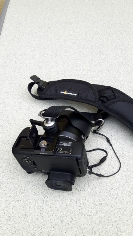

Ich habe in der Zwischenzeit eine Lösung gefunden, bei der auch nach Montage einer Schnellwechselplatte an der FZ 1000 der Zugang zum Akku-/SC-Kartenfach jederzeit gewährleistet ist, ohne dass die Platte vorher entfernt werden muss:
> Adapterplatte: SIRUI TY-LP 40 (bearbeitet wie nachfolgend beschrieben)
a. Entfernen der Bügelschraube
b. Bohrung der Adapterplatte m. Rundfeile zu einem Langloch in Richtung Sirui-Webadresse feilen
c. Entfernen des Bügels von der Schraube (z.B. mit Bügelsäge m. feinem Sägeblatt), damit Schraube im Außenbereich d. Langlochs verwendet werden kann
d. Die bearbeiteten Adapterflächen - sofern notwendig - entgraten und anschließend mit Metallschutzlack beschichten
Die vorstehend beschriebene Modifizierung der SIRUI TY-LP 40 Schnellwechselplatte ermöglicht die Befestigung der Schnellwechselplatte an der Unterseite der Lumix DMC FZ 1000, wobei ein jederzeitiger Zugang zum Akku-/SD-Kartenschacht der Kamera möglich ist.
Das vordere Gewinde der Sirui-Adapterplatte erlaubt eine ständige Befestigung meines SunSniper-Gurtes. Gleichzeitig ist die Montage eines Statives über eine Schnellwechselbasis möglich (in meinem Fall eine SIRUI MP-20).
Als zusätzliche Sicherung habe ich eine der beiden Kameraösen mittels eines Joby Tether Secure Straps mit dem SunSniper verbunden für den Fall, dass sich die Verschraubung des Gurtes an Kamera bzw. Adapterplatte lösen sollte - was übrigens bisher noch nicht passiert ist.
