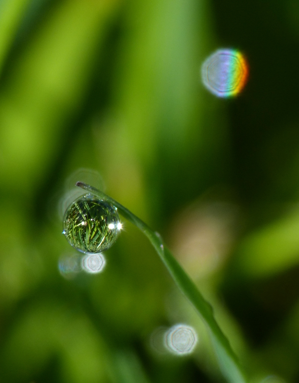

ich habe den Marumi DHG +3 Achromat und bin damit eigentlich sehr zufrieden. Aber wenn mal im Hintergrund Lichtpunkte auftauchen, dann gefallen mir die seltsamen Siebenecke im Bokeh überhaupt nicht, die stören mich, ich hätte gern ein hübsches und unauffälligeres Kringelbokeh.
Meine jetztigen 3 Dioptrien passen für mich gut, aber ich wäre auch dankbar für eure Erfahrungsberichte und Tipps zu anderen Dioptrienzahlen, vielleicht gönne ich mir zusätzlich zu meinem Dreier auch noch einen anderen Achromat...
Welcher Achromat macht die schönsten und rundesten Kringel?

Die Achromate haben wohl weniger Einfluss auf das Bokeh.
Was Du da siehst sind "Zwiebelringe", dafür ist allein die Obkektivkonstruktion verantwortlich.
Zudem hast Du auch noch reichlich abgeblendet f 7.1, was dem Bokeh auch nicht sonderlich zuträglich ist.
Also mit einem anderen Achromaten wird sich da nichts ändern.

Richtig, aber man kann schön die 7 Blendenlamellen des Objektivs zählen.

Den Effekt kennt man auch gut aus der astronomischen Beobachtung, Extrafokal und Intrafokal.
http://www.carl-sagan-sternwarte.de/abb ... fehler.htm
Der Schärfepunkt ist durch den geringen Schärfebereich und Schärfentiefe jenseits von gut und böse, so das sich das Spektrum des Lichts umkehren. Das Licht welches normalerweise möglichst kreisrund auf den Sensor trifft kommt mehrheitlich im inneren des Abbildes an, wärend die Blende verstärkt nach außen auf dem Bild erscheint. Daher auch das deutliche Abbild der Blende auf dem Bild.
Man kann es etwas angenehmer gestalten durch kürzeren oder längeren Abstand zum Objekt der Begierde. Auf dem Bild des TO ist wohl beinahe der schlimmste Punkt getroffen.

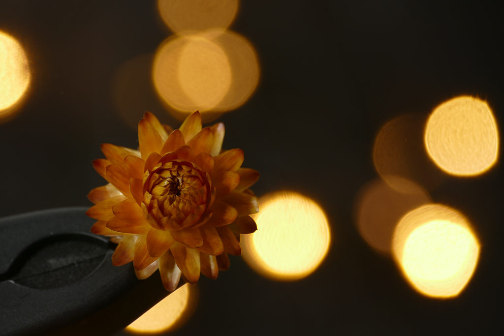

Da das Stacken mit angesprochen wurde zwei Vergleichsaufnahmen dazu.
Das erste Bild ist eine Einzelaufnahme mit der FZ 1000 und dem Achromaten Canon 500 D mit zwei Dioptrien.
Das Bokeh sieht sauber aus, die Schärfentiefe ist natürlich gering.
Beim zweiten Bild, einem Stack aus 121 Aufnahmen, sieht man die Problematik beim Bokeh das es durch das Übereinanderlagern der Aufnahmen und die Größenveränderung durch die Fokusverstellung unruhig und ausgefranzt wird.
Hier gehe ich dann normalerweise her und kopiere das durchgehend scharfe Motiv in den Hintergrund einer Einzelaufnahme. Beide Aufnahmen sind nur nachgeschärft und nicht weiter bearbeitet. Beim Stack müßten noch die Halos entfernt und der Hintergrund entrauscht werden.

Hallo Leute,
hier mein Versuch. Es gibt kleine Unterschiede. Die Daten kann man in den Exifs sehen.
Alle drei sind unbearbeitete Einzelbilder.
Ohne Achromat
Mit Canon 500D (2 Dioptrin)
Mit Nikon No.6T (3 Dioptrin)

Was ich vergessen hatte zu erwähnen ist der Eindruck das beim Bokeh mit runden Bubbles weniger die Achromaten eine Rolle spielen, als tatsächlich, wie vorher erwähnt, die Art der Objektive eine Rolle spielen.
Ich habe das Motiv nochmal mit der analogen Optik Zuiko 1,2 55 mm an der EOS 600 D bei Offenblende mit dem Achromaten Raynox 150, 4.8 Dioptrien abgelichtet. Absolut gleichmäßig runde Kringel. Würde man für eine höhere Schärfentiefe abblenden, sähe man natürlich auch bei dieser Optik die Blende in den Bubbles.
