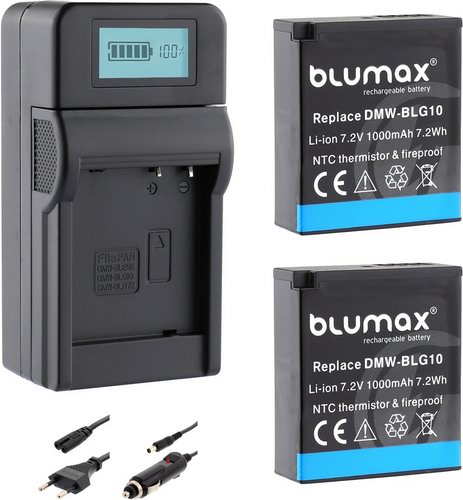

Die Spannungslage eines der blumax ist nach dem Laden nur bei 7,6V, alle anderen liegen bei 7,9-8,4V. Diesen meldet die Kamera dann direkt mit nur 2 der 3 Balken der Akkuanzeige.
Alle 4 Panasonic Akkus haben am NTC-Kontakt 11,3-11,4kOhm, was den im Oly-ePaper für 21°C genannten 11,5kOhm entspricht.
Alle kompatiblen haben 9,97-10,03kOhm, was den im Oly-ePaper genannten Festwiderstand von 10kOhm entspricht.
Was man dann auch feststellt, wenn man sich mal das Angebot der beiden Hersteller ansieht.

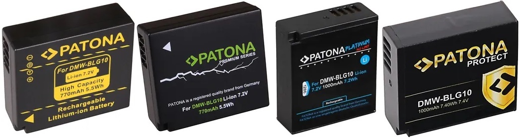

So hat Patona 4 und blumax 2 Varianten, die sich auch preislich unterscheiden. Es wäre besser, sie würden einfach nur die eine technisch bessere produzieren und den anderen Mist weglassen.
So bezeichnet blumax dann auch den einen mit dem Zusatz "NTC". Bei Patona heißt einer "Protect" was man als‚ "mit NTC" interpretieren kann, aber wieder nicht klar gesagt wird. Was bei den anderen dann "Premium" und "Platinum" sein soll erschließt sich mir nicht.

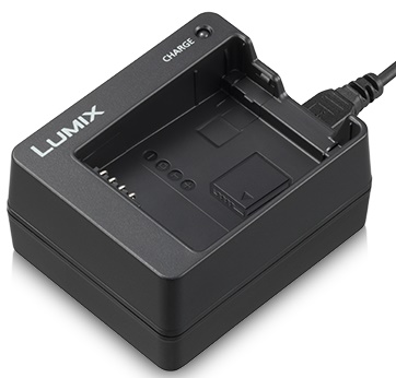

Mit der neuen Ladeschale für den DMW-BLK22E (GH6, S5, G9 II) geht Panasonic ja schon genau in die Richtung. Die Schale hat eine Anzeige für 50 %, 80 % und 100 %. Ich lade meist bis 80 % und schone die Akkus, es sei denn ich weiß, dass ich die volle Kapazität zwingend benötige. Ich habe da selber lieber einen Ersatzakku mehr und lade nur bis 80 % anstatt die Akkus immer vollzuladen und dafür öfter wechseln zu müssen.Jock-l hat geschrieben: ↑Freitag 10. November 2023, 20:57... was mich zu dem Gedanken verleitet mir vorzustellen, daß wir bessere Ladeschalen benötigen- eine Einstellung daß bei 80% aufgehört wird mit Aufladung (schont den Akku und geht in Richtung Langlebigkeit) oder man stellt volle Ladung mit 100% ein, hat im Lauf des Fototages max. Leistung ... und vielleicht verkürzte Haltbarkeit beim Akku.
Das finde ich sehr gut und vermisse es immer, wenn ich andere Akkus lade und die Ladegeräte nur 100 % anzeigen.

Eine gute Idee und gleichzeitig völlig behämmert umgesetzt ist das Ladegerät aus China, dass nicht nur von blumax verkauft wird. Aber dieses Angebot ist so ein Schwachsinn.
Das Ladegerät hat eine Anzeige der Kapazität. Die Akkus sollen laut Aufdruck einen NTC haben. Aber das Ladegerät hat keinen Anschluss, um den NTC überhaupt zu überwachen!

Mittlerweile hat das wohl auch Panasonic bemerkt. Daher hier ein Tipp, zumindest für die, die das noch nicht wissen.
Auch Panasonic bietet eine paar Ladegeräte an, die per USB-Anschluss versorgt werden können. Das mitgelieferte Netzteil bringt bei 5V max. 1,8A. Alternativen wie Mehrfach-USB-Netzteile, Powerbanks oder der USB-Anschluss im Auto sollten also ähnliche Werte liefern können.
