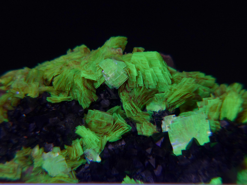

Nachdem gestern der Tubus für die FZ 200 ankam ging es an´s Ausprobieren.
Da ich mich noch nicht für einen Makrovorsatz entschieden habe versuchte ich es mit älteren Vorsatzlinsen von einer analogen Canon - Kamera.
Als Motiv diente eine Stufe Uranocircit - Kristalle die auf schwarzen Morion - Kristallen gewachsen sind. Die fast quadratischen Uranocircitkristalle haben im Schnitt eine Seitenlänge von 3 - 4 Millimeter. Beleuchtet wurde indirekt mit einer Fotoringleuchte und UV - Licht.
Ich hatte von diesen älteren Linsen natürlich nicht viel erwartet. Allerdings war dann doch das Ergebnis niederschmetternd, wie nachfolgendes Bild zeigt.
Obwohl hier offensichtlich schon etliches über Makrovorsätze geschrieben wurde, wäre ich trotzdem um Hinweise auf den zur Zeit qualitativ besten Vorsatz dankbar, wobei ein preislicher Rahmen nicht so sehr die Rolle spielt.

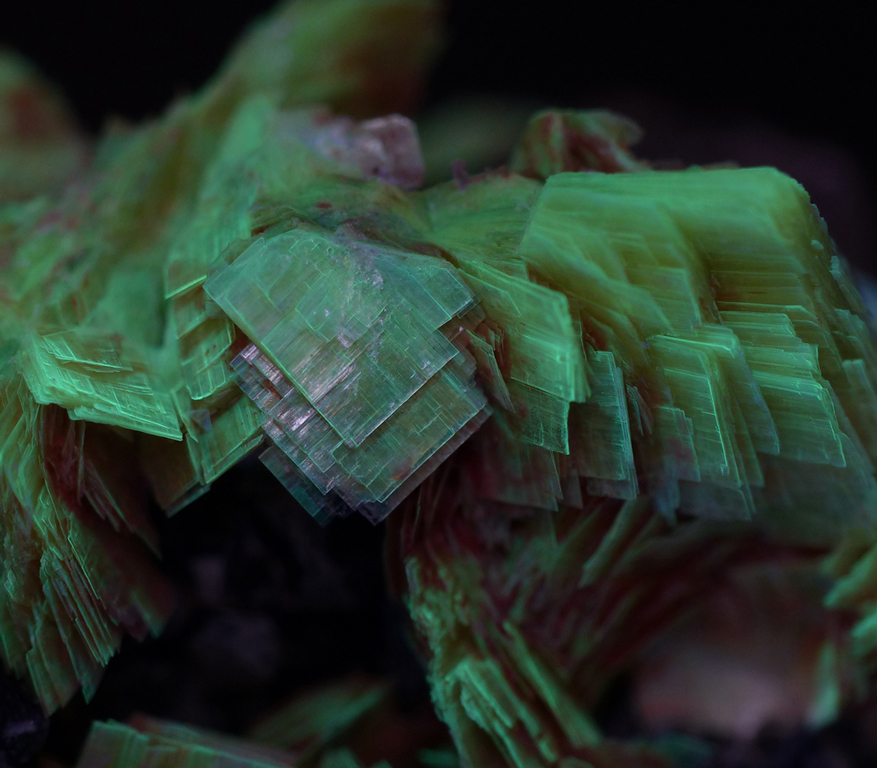

Nachdem Foto - Koch den Makro - Vorsatz raynox DCR-150 superschnell zugeschickt hat, habe ich die Aufnahme nochmal wiederholt und zeige einen ungeschärften Ausschnitt.
Dank Makroschlitten lag die Schärfe genau da wo ich sie haben wollte, auf den mittleren Kristallplättchen.
Einige Tests mit dem Makrokonverter zeigten eine gute Randschärfe bei leichter CA längs und quer an den Rändern, die aber kaum wahrnehmbar ist.
Insgesamt bin ich mit dem Teil zufrieden, zumal bei dem günstigen Preis.
Hier nochmal mein Dank an Tanz(fleder)maus für ihren Hinweis.
Rolf
