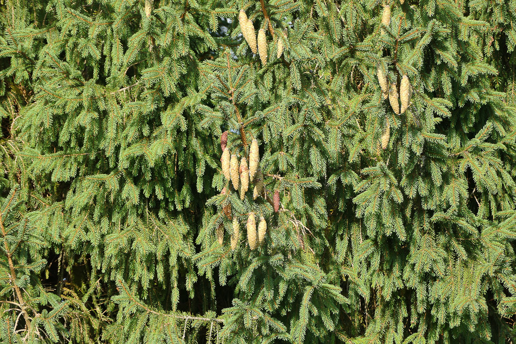

400mm Pur
400mm pur.jpg (582.04 KiB) 6773 mal betrachtet

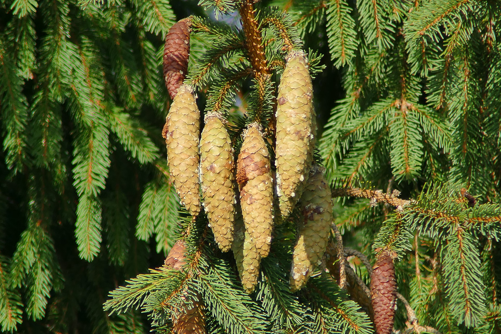

800mm I-Zoom Pur
800mm I-Zoom.jpg (551.81 KiB) 6773 mal betrachtet

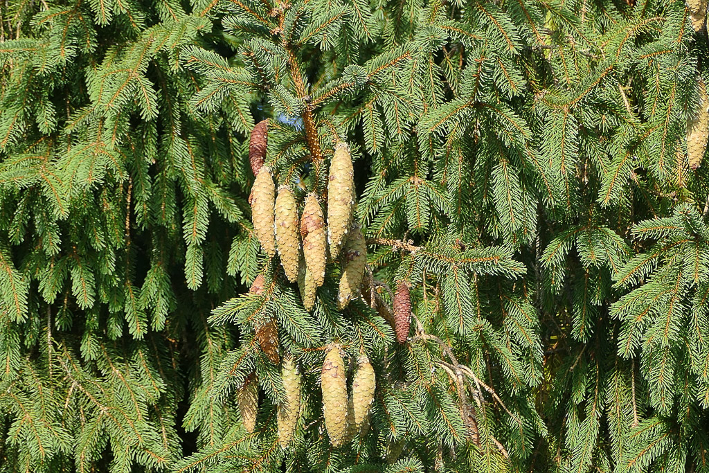

400mm mit Konverter
400mm mit 2,2x Konverter.jpg (516.43 KiB) 6773 mal betrachtet

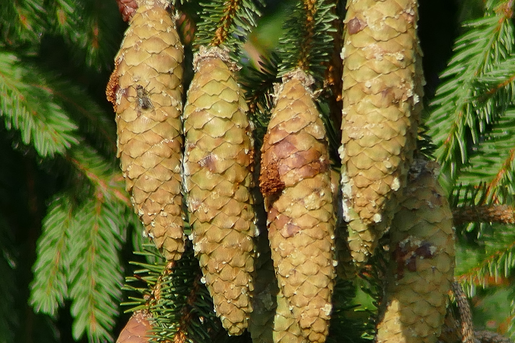

800mm mit I-Zoom und Konverter
800mm I-Zoom mit 2,2x Konverter.jpg (504.43 KiB) 6772 mal betrachtet

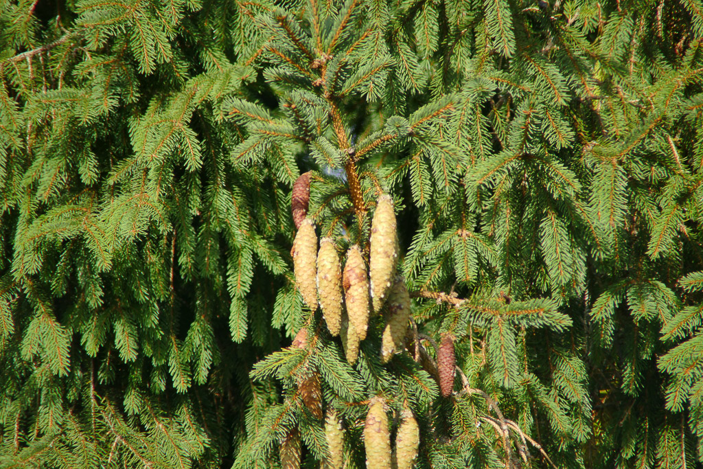

1600mm mit I-Zoom, Digitalzoomm und Konverter
1600mm Digitalzoom mit 2,2x Konverter.jpg (501.62 KiB) 6772 mal betrachtet

Das "400mm mit Konverter" Bild ist leider nicht richtig scharf. Da muss ich wohl mal nachlegen. :roll:

Die Aufnahme 800 mm iZoom mit Konverter sieht gut aus.
Digitalzoom bringt zwar eine beeindruckende Vergrößerung, aber ich denke wir wissen um die Nachteile.

Das bedeutet bei der FZ1000 400 mm + Telekonverter. Das damit deine Zapfen unscharf wurden ist sicher ein Aufnahmefehler außer der Reihe.
