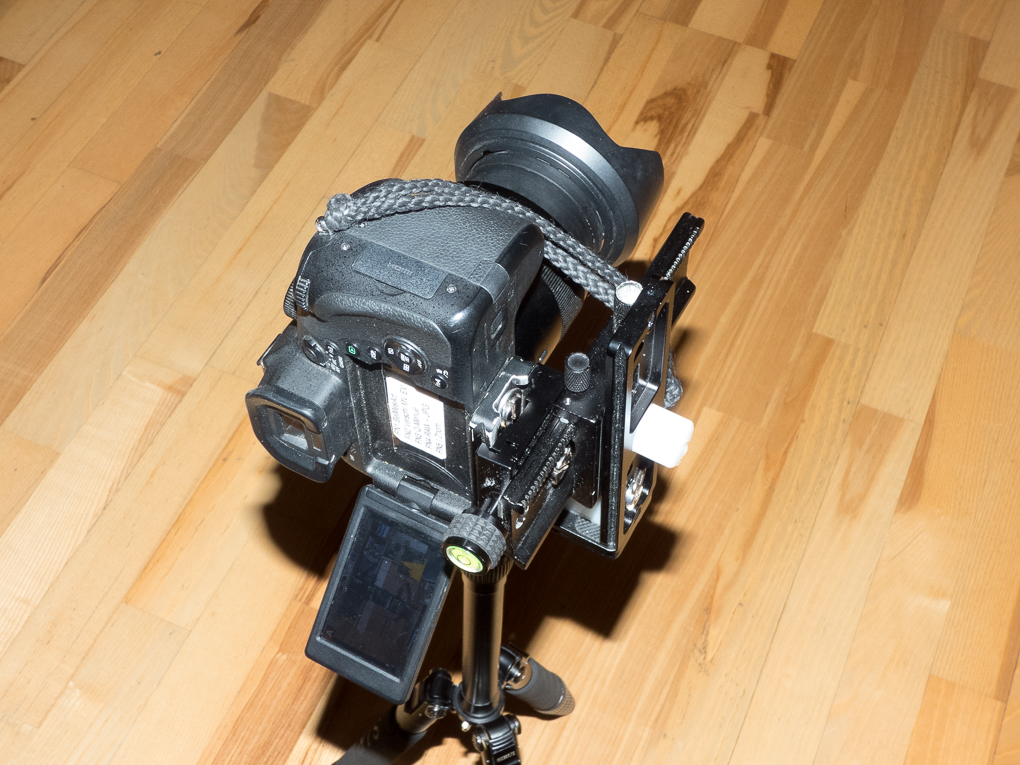

So sieht meiner aus:
Ich habe mir einen selbstgebaut aus 2x Schnellwechselplatte mit einer Länge von 150mm und einem Makroschlitten, ebenfalls etwa 150mm lange Schiene.
Mit dem L-Winkel wirst du bei Hochformat Platzprobleme bekommen, da sie nicht lang genug ist.
Gruß Jürgen
Re: Panoramakopf FZ 1000
Boh Jürgen,
da hattest Du aber ne lustige Bastelstunde.
Ist der Verbindungskeil aus PU?
Das "L"-Stück kann man auseinander schrauben und den einen Schenkel in die andere Richtung montieren.
Dann wäre genug Platz.
Was ist das für ein Makroschlitten?
Achim

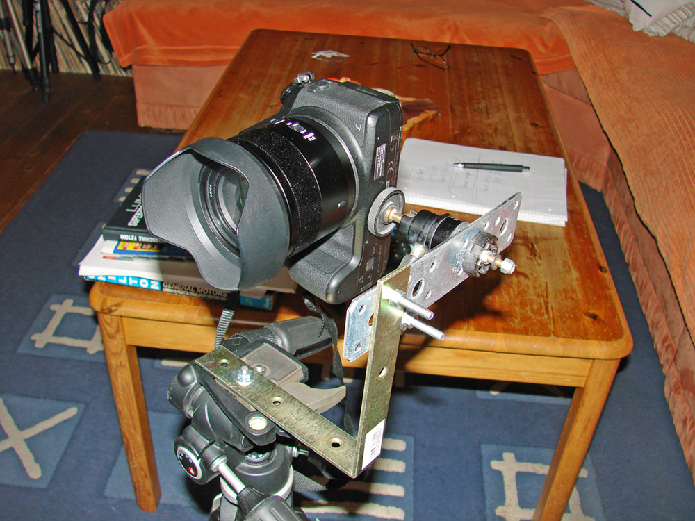

Moin zusammen,
mein Eigenbaudingsbums sah so aus.
Das war aber nix. Inzwischen habe ich mir aus diversen Mengs-Teilen und einer Haoge "L"-Schiene was Richtiges gebastelt.
Der Vorteil ist ich kann aus dem Teil auch ne 50 cm Langschiene oder nen Makroschlitten bauen. Ein weiterer Vorteil ist, dass bei einer Schiene war eine Schnellwechselplatte dabei, die mit etwas Tuning das Akkufach komplett aufgehen lässt.
Kosten ca. 140,- €
Achim

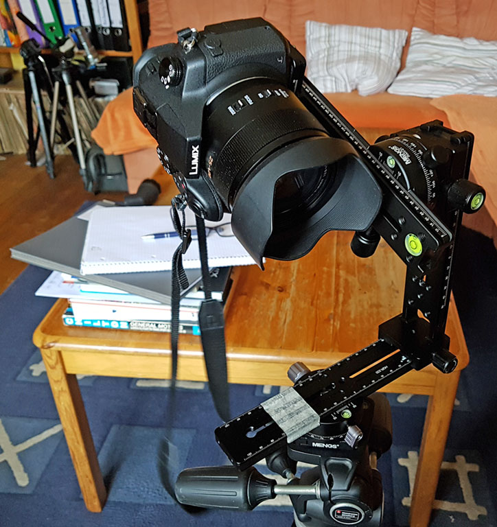

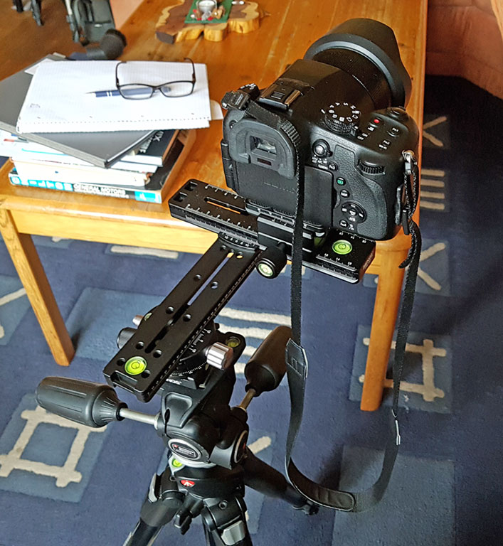

Stimmt Schwarzvogel, das ist das low Budget-Zeugs.
Hier die aktuelle Konfiguration. Dabei habe ich mir drei Teile zuviel gekauft.
Ein Drehteller, eine ArkaSwiss-Kupplung und eine Schiene sind nicht unbedingt notwendig aber praktisch.
Das Notwendige kostet rnd 120,- €, das abgebildete System rund 160,- €.
Nodalpunktadapter Makroschlitten
Bei der Wechselplatte muss man nur den Bügel der Schraube entfernen und schon lässt sich die Klappe öffnen.
Achim
