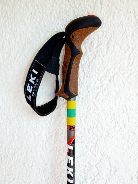

Wer so wie ich oft auf Wanderschaft vor allem in den Bergen ist, weiß die Vorzüge von einem Paar guter Wanderstöcken sehr zu schätzen. Dabei stellt sich immer wieder die Frage nach einem Stativ, das den Rucksack nicht allzu sehr belastet.
Der Ski- und Wanderstockhersteller LEKI bietet für seine mit Aergon-Griffen ausgestatteten Wanderstockmodelle einen Adapter, der die Aufnahme einer Kamera mit dem Stativgewinde ermöglicht. Der Adapter wird in den Stock eingeschraubt, davor ist mit wenigen Handgriffen ein Tausch der Griffkappe notwendig (alles Notwendige im Lieferumfang enthalten). Er kann zum Wandern im Stock bleiben, da er nur wenig herausragt und nicht behindert, ist aber auch rasch wieder herausgeschraubt und das Gewinde wird mit einem Stopfen verschlossen. Bei Bedarf wird einfach nur die Kamera (ich denke, so bis 2 kg sind dem Ganzen durchaus zumutbar) fixiert und man hat ein brauchbares Hilfsstativ, dass nicht zusätzlich Platz weg nimmt und natürlich Gewicht spart.
Ich benutze das System seit einigen Wochen für TZ10 und FZ150 bzw. G2 und habe den Kauf nicht bereut. Der im ersten Moment überteuert wirkende Adapter (Plastikteil) für ca. 25 EUR , der auch nur, wie vorher beschrieben, auf die Aergon-Griffe passt, bietet doch genügend Stabilität, die Kamera sitzt richtig angeschraubt relativ gut. Es ist natürlich nur ein Behelf und kann ein richtiges Stativ keinesfalls ersetzen, aber in Anbetracht seiner ursprünglichen Bedeutung eine praktische Kombination. Bei meinem Stockmodell Ultralite Line kann ich auf etwa 144cm Arbeitshöhe einstellen (Unterkante Kamera), die Arretierung erfolgt durch Clips, das ist viel praktischer als die herkömmlichen Drehmechanismen.

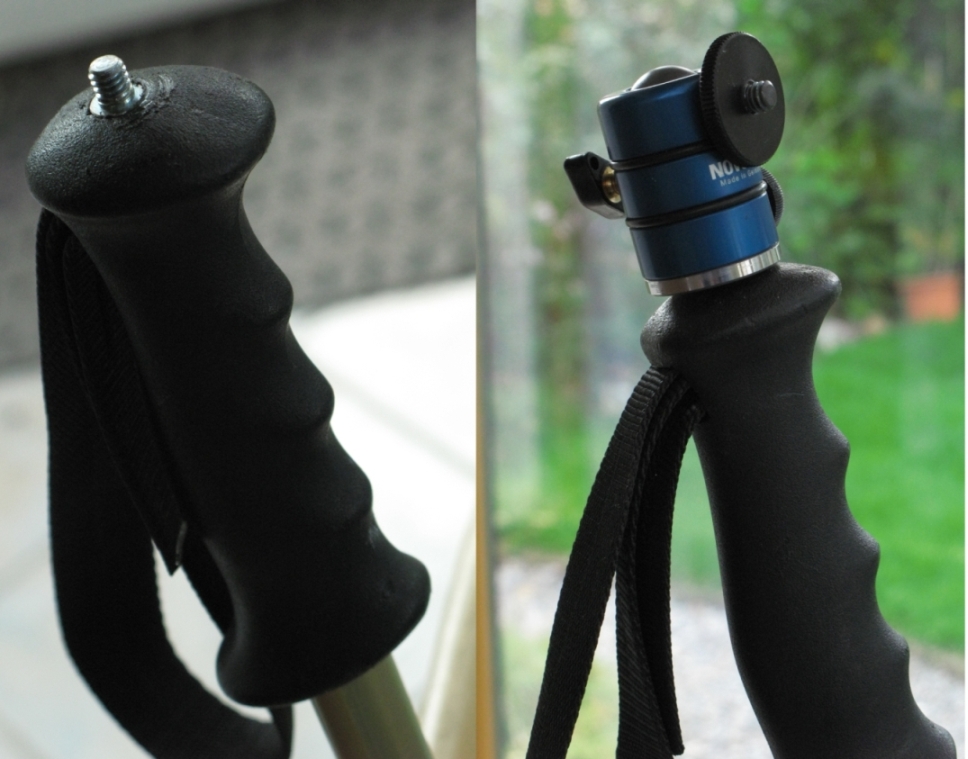

Ich habe auf einen meiner ca. 25 Jahre alten Leki-Wanderstöcke ohne großen Aufwand ein Fotogewinde eingebaut, das ich einem alten Videokopf entnommen habe. Darauf sitzt ein leichter Novoflex-Kugelkopf. Dieser stört praktisch nicht, auf das "offene" Gewinde stecke ich bei Nichtgebrauch eine kleine Kunststoffkappe.
Für meine G2 + versch. Objektive reicht dieses Einbeinstativ in den meisten Fällen; den Trekkingstock habe ich auf Wanderungen, Touren, ... sowieso immer dabei.

Da der Kugelkopf sehr leicht und relativ klein ist, stört er beim normalen Gebrauch des Stockes praktisch nicht. Trotzdem ist er erstaunlich stabil und hält auch im Notfall die Kamera mit dem 100-300 mm Objektiv. Hier sollte aber die Rösch-Schelle angestzt sein.
Man braucht den Kugelkopf nicht immer, weil der Stock sich in einem weiten Bereich kippen und neigen lässt. So reicht zuweilen auch die eingearbeitete Fotoschraube.
- Stockgriff mit Fotogewinde / mit Kugelkopf
- WSt-St_1k.jpg (362.41 KiB) 3593 mal betrachtet
- Trekkingstock als Einbeinstativ. Auch längere Brennweiten sind möglich.
- WSt-St_Kk.jpg (348.48 KiB) 3593 mal betrachtet
