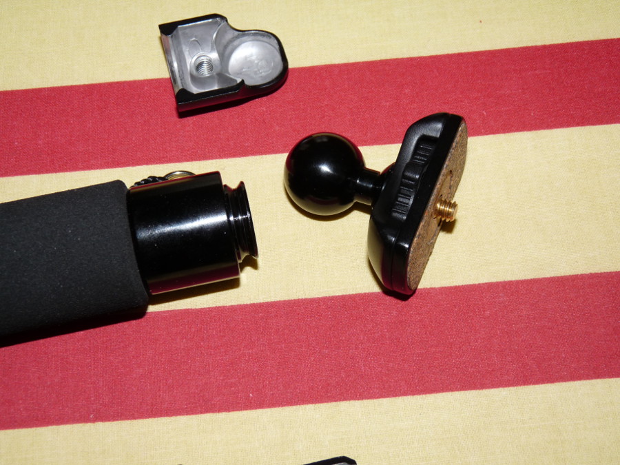

Hallo liebe "Lumix-Gemeinde",
Ausgangssituation: Ich besitze bisher ein Einbeinstativ Velbon RUP L43 II inkl. QHD-33 Kugelkopf. Bin total damit zufrieden, Kamera anschrauben bei Verwendung war bisher kein großes Problem, Schnellwechselplatte habe ich bisher nicht vermisst.
Jetzt werde ich aber mit einem Dreibein aufrüsten. Damit erhält das Thema Schnellwechselplatte und natürlich am besten einheitlich eine neue Wertung.
Als Dreibein habe ich mich für das Cullmann NANOMAX 250 CW25 mit 3-Wege-Kopf CROSS CW25 entschieden.
Ich habe mich jetzt mal umgesehen, ob ich mein Einbein mit einer zum CW25 kompatiblen Wechseleinheit nachrüsten kann und bin auf die Cullmann SK-Einheit CX440 Schnellkupplung Umrüstsatz für Kugelkopf gestossen.
Jetzt meine Frage wie bekomme ich die Einheit montiert. Laut Beschreibung wird die Einheit mit einer Schraube in den Kopf geschraubt,
http://www.enjoyyourcamera.com/Stative- ... ab_reviews (Bild 4 & Bild 5) aus meinem QHD-33 Kopf geht aber eine Schraube raus und ich habe keine Idee, wie ich die Anschraubvorrichtung abbekomme.
Sorry für die blöden Fragen, aber kann ich die Wechseleinheit montieren oder geht das einfach nicht?
Oder anders gefragt: Wie bekomme ich am einfachsten ein einheitliches Wechselplattensystem für das Velbon und das Cullman?
Schon mal vielen Dank!

die beiden von dir genannten Teile bekommst du nur mit Bastelei zusammen, da du beidseitig eine Schraube hast.
Da du noch keine entsprechenden Teile hat, würde ich dir grundsätzlich zu einer Arca-Swiss kompatiblen Lösung raten, da dieses System Lösungen für fast alles hat und auch bei Schnellwechselplatten sehr weit verbreitet ist.
Für dich käme zB das hier in Frage:
http://www.ebay.de/itm/QR-50-Clamp-PU-2 ... 19e9d2bf6b" onclick="window.open(this.href);return false;
Du kannst auch in D bestellen wenn es schnell gehen muss, dann aber preislich einiges teurer.
Gruß Jürgen
