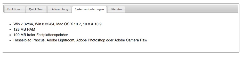

Noch nicht, habe ich aber mal angedacht:
Letzter Stand, folgende Systemanforderungen
Bildschirmfoto 2014-10-17 um 22.11.40.jpg (46.27 KiB) 2388 mal betrachtet

Davon gehe ich mal aus, dass das der Klaas schon gemacht hat, sonst würde er nicht nach einem Spydercheckr fragen,
dieser ist nicht für den Monitor sondern zum Farbprofil erstellen für die Kamera, die dann in ein Programm wie Lightroom, oder Camera Raw eingebunden werden können.
Seiner Frage nach ob das schon jemand mit Silkypix ist bisher aber noch nicht eindeutig beantwortet worden, laut den Systemanforderungen geht es nicht,
aber vielleicht hat das ja jemand auch schon mit Silkypix geschafft.
