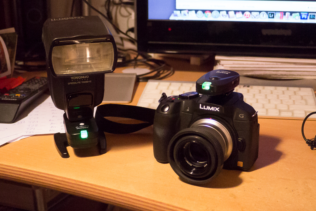

Kamera löst Blitz aus:
Einstellung am Empfänger unter dem Blitz, Schieberegler auf Stufe 1.

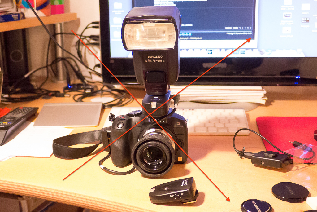

Kombination 1
Was nicht geht, wo man aber drauf kommen könnte, ist diese Kombination:
Man denkt sich hey da ist doch ein Blitzschuh drauf da steck ich doch glatt mal einen Blitz ein
und löse somit Kamera und Blitz gleichzeitig aus.
Es funktioniert zwar Kamera und Blitz lösen aus, - aber
aus irgendwelchen Gründen findet das nicht mehr Synchron statt, d. h. das Blitzlicht ist nachher auf dem
Bild nicht zu sehen.

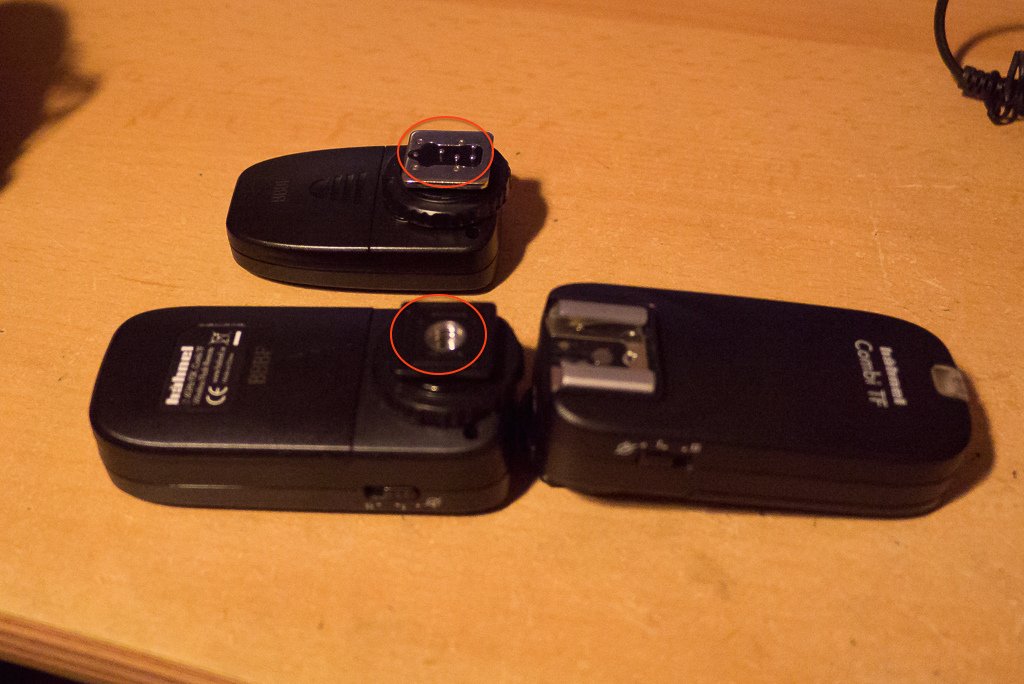

Meine Erklärung ist die, da der Empfänger nur aufgesteckt wird und keinen Mittenkontakt bzw. diese gänzlich fehlen,
kann der Impuls der Kamera für die Blitzsynchronisation nicht übertragen werden, das Kabel das zwar eingesteckt ist, gibt lediglich der Kamera weiter das sie Auslösen soll und da ein Blitz draufsteckt wird dieser auch vom Sender mit ausgelöst. Doch leider leider haut das so nicht hin.
Was man aber machen könnte um beides Auszulösen ist, Kombination 1 siehe oben, und dazu einen normalen Kabelfernauslöser.
