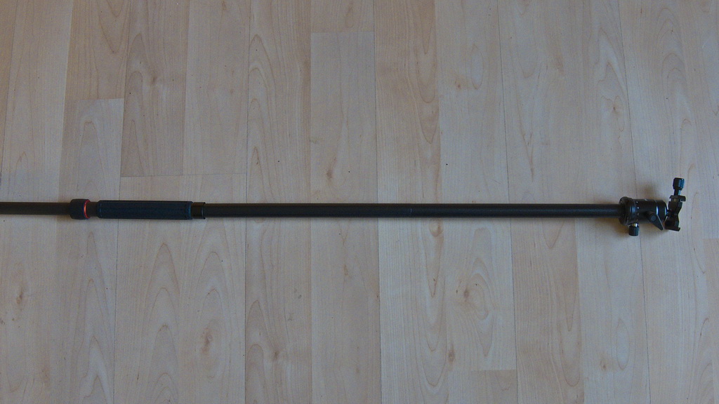

Ich besitze das Rollei-Stativ "Compact Traveler No. 1 Carbon.". Ein tolles, leichtes Stativ mit einem geringen Packmaß. Praktisch ist auch, dass ein Bein abgeschraubt, und mit dem Stativkopf zusammen, als Einbeinstativ verwendet werden kann. Leider hat das Einbeinstativ dann nur eine Höhe von 107 cm. So kann nur aus der Hocke, oder im Sitzen fotografiert werden, bzw. man benötigt ein Mäuerchen oder eine Bank zum Abstellen, was natürlich in den allermeisten Fällen nicht da ist. Auch das Abstützen des Einbeins im mitgelieferten Gürtelhalfter mag für Videofilmer geeignet sein, beim fotografieren bietet es mir nicht genug Stabilität. Im Internet bin ich nach Verlängerungen nicht recht fündig geworden, deshalb hier der Eigenbau.

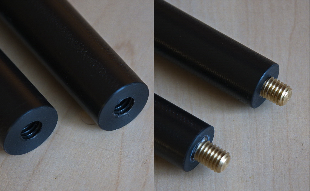

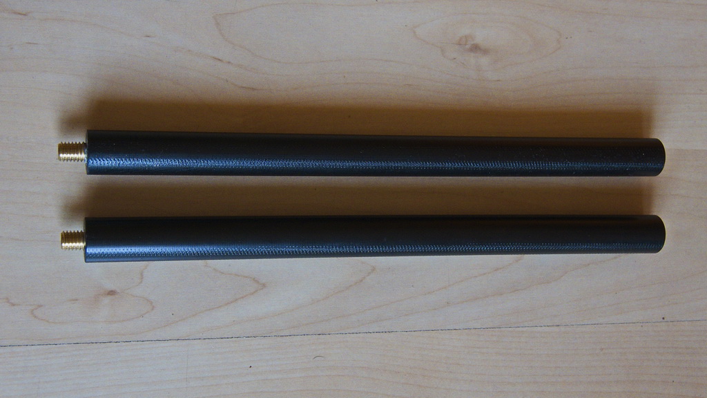

1) Im Internet habe ich für ca. 7,-- € eine 2 cm durchmessende Stange aus POM (Polyoxymethlen) gekauft und zwei je 30 cm lange Stücke abgesägt. So wird das Packmaß eingehalten und die beiden Stangen passen mit in den Transportbeutel des Rollei.
2) In jede der Enden der Stangen hat mir ein Bekannter mit seiner Drehbank ein 7,5 mm durchmessendes Loch gebohrt. Hierin habe ich dann 3/8''-Gewinde geschnitten.
3) Im Fotofachhandel habe ich zwei ca. 3 cm lange 3/8''-Gewindebolzen gekauft. Je eine der Gewindebolzen habe ich dann mit Sekundenkleber in eine der Stangen geklebt, so dass noch ca. 1,5 cm herausstehen.
4) Fertig! Die beiden Stangen können nun auf das Rollei-Einbein geschraubt werden. Jetzt noch der Stativkopf auf die obere Stange und das Einbein hat eine Höhe von 167 cm. Zur besseren Stabilisierung lasse ich den unteren, sehr dünnen Auszug des Rollei meist eingefahren. So hat das Stativ immer noch eine gute Höhe von 147 cm.
Siehe auch die beigefügten Fotos.
