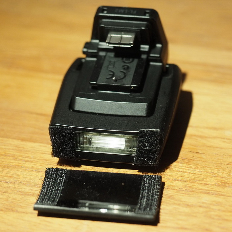

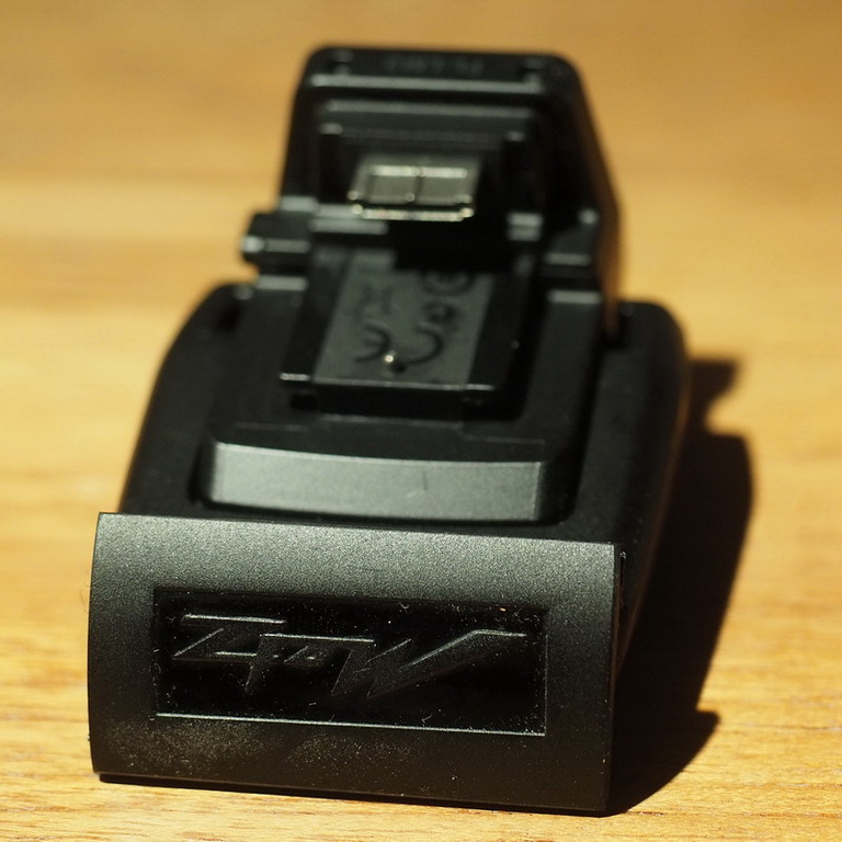

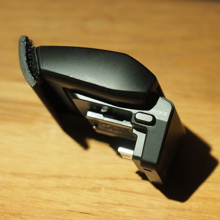

Für die Steuerrung Master/Slave wird nur der IR-Anteil des Blitzlichtes genutzt. Bei mir sitzt ein IR-Filter vor dem Masterblitz, die Steuerung des Slaveblitzes geht damit prima ohne daß sichtbare Master-Lichtanteile im Bild sind. Drinnen reichen auch oft Wand/Deckenreflexionen zum Steuern ohne direkte Sichtlinie zwischen Master und Slave, draußen ist man sehr schnell am Limit und von daher ist Funk (momentan Godox) die bessere Lösung.

Bei µFT übermittelt der "normale" Blitz nach dem Meßblitz die Stärkedaten für den Slave (als Pulsfolge). Der Empfänger ist aber nur für den IR-Anteil empfindlich, also läßt sich der sichtbare Teil problemlos ausfiltern.
Auch bei µFT kann ich einstellen, ob der Masterblitz für die Aufnahme genutzt werden soll oder nicht. Aaaaaaber: gerade im Nahbereich reichen die Steuerblitze bis in die Aufnahme hinein, auch wenn sie schwach sind können sie dann durchaus sichtbar sein. Deswegen die Lösung mit IR-Filter vor dem Blitz.

Mit Funk wird das alles viel einfacher, deswegen gehe ich jetzt den Godoxweg.
