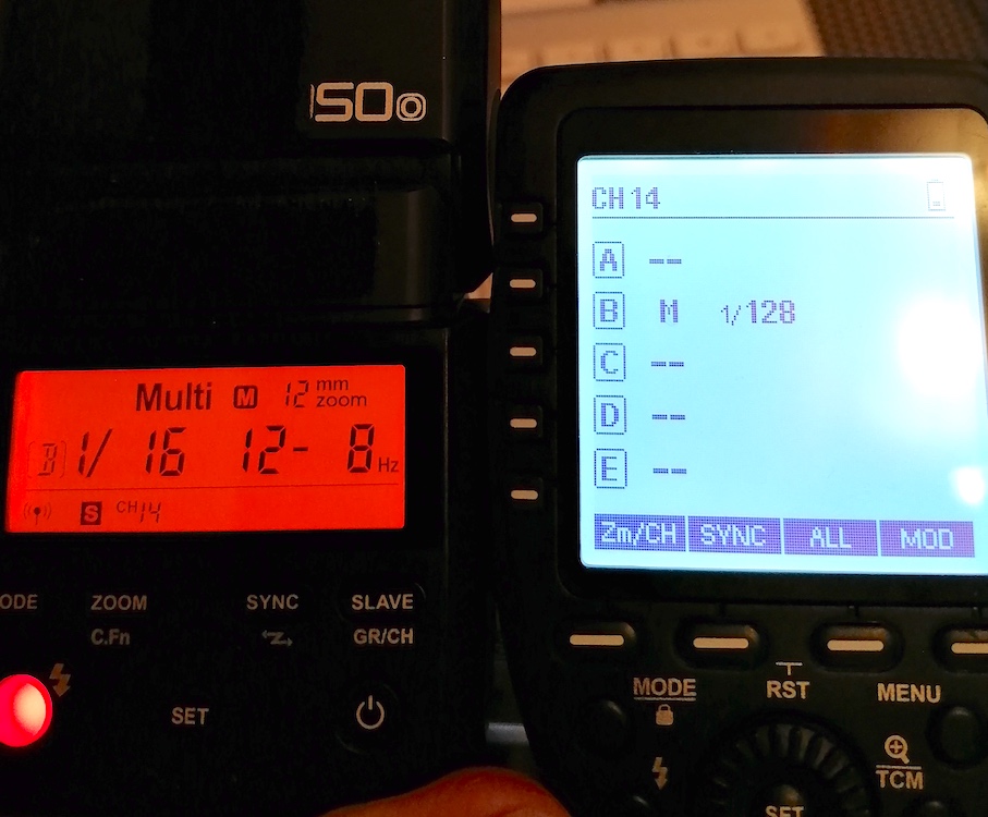

David hat geschrieben:
Montag 27. Dezember 2021, 15:23
Also bei Godox funktioniert das mit dem Multiflash nur wenn der Blitz direkt auf der Kamera ist, den Multiflash lässt sich nicht über den Transmitter bedienen (jedenfalls beim Godox X-Pro im Zusammenspiel mit dem TT350o) wenn der Blitz als Slave irgendwo extern steht. Über den Transmitter stehen nur TTL oder M zur Verfügung, man kann zwar am Blitz Multiblitz einstellen allerdings wird das nicht im Transmitter übernommen. Deshalb den Blitz auf die Kamera direkt. ...
Nein !
Multiflash funktioniert auch über Transmitter, soeben mit gleicher Kombination Godox X-Pro und TT350o ausprobiert !
Transmitter auf Kamera, Blitz entfesselt; Auslösen mit Auslöseknopf oder Blitztaste am Godox X-Pro, beides geht.
Multiblitz wird am Godox X-Pro eingestellt indem im Modus M noch einmal die Taste "Mode" gedrückt wird.
Allerdingsist es wohl so, daß die Multiblitzeinstellung dann für alle Gruppen A bis E gleichermaßen gültig ist.
mfG schwarzvogel
