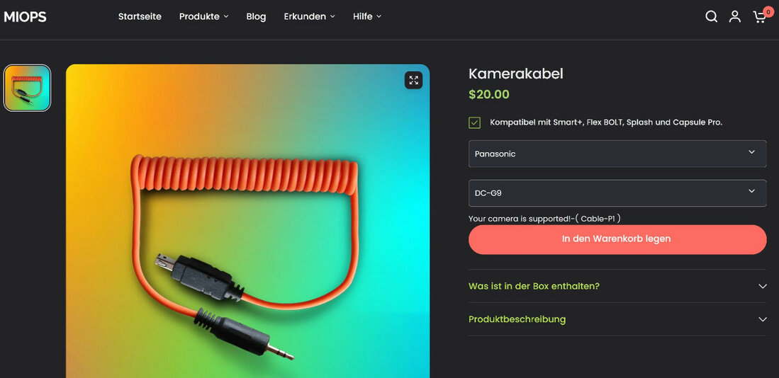

Laut Webseitenbeschreibung sollte das P1 Kabel passen:
Ob G6, ..., G81 oder G9: alle diese Kameras haben die gleiche Fernsteuerbuchse.

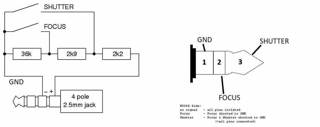

@Thorsten Danke für den Link. Sowas hatte ich gesucht. Ich hab zwischenzeitlich mal meinen Fernauslöser zerlegt, und hab genau das obige Schaltschema vorgefunden.
Das P1 Kabel enthält keine Widerstände und ist eine rein passive Verdrahtung zwischen dem Steckern.
Meine Annahme ist daß der MIOPS Smart auch nur einen Kontakt schließt um die Kamera auszulösen.
Es sollte also kein Prob. sein mit 2 Widerständen im Kabel den Übergang von 41.5k auf 2k zu bewerkstelligen. Ich vermte das Kabel im Link von Gamma-Rey tut genau das. Ich werds mal messen wenn ich es hab.

Ich glaube die Fehlerursache ist gefunden - das (von Rollei) als "P1" gelieferte Kabel scheint fehlerhaft zu sein. Auf jeden Fall enthält es nicht die Widerstände die auch laut MIOPS Support im Kabel verbaut sein müssten.
Anbei das Anschlußschema für PAnasonic Fernauslöser, und das Schaltschema der MIOPS Auslöser.
Vielen Dank an alle!
