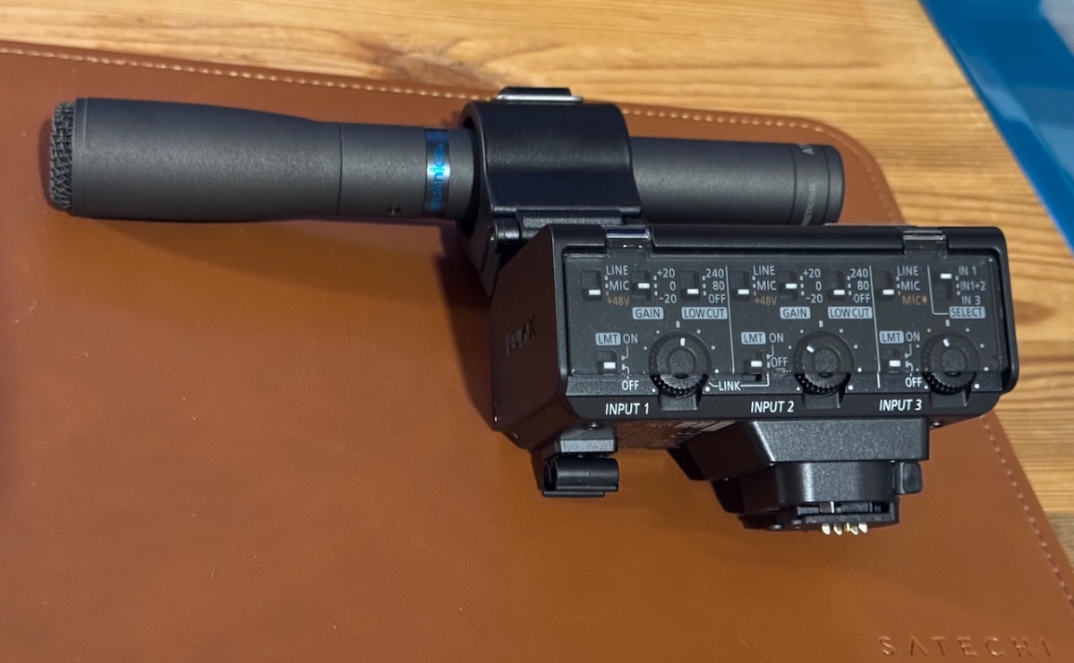

Besonders praktisch ist die integrierte Mikrofonklemme, die alle meine Mikrofone mit ungefähr 20 mm Durchmesser problemlos gehalten hat. Dadurch spart man sich weitere Anbauten und das ist sehr praktisch. Die Mikrofon werden mit einer Gummieinlage sehr gut gegen Körperschall isoliert. Es gibt zusätzlich einen Kabelclip, mit dem man Kabel sehr gut führen kann. Kabel in einer Länge von 40-50 cm haben sich bei mir bewährt. Falls man doch noch eine zusätzliche Aufnahme braucht, z.B. um auch noch ein Wireless Mikro mit anzuschließen, gibt es einen Kameraschuh auf dem XLR2.

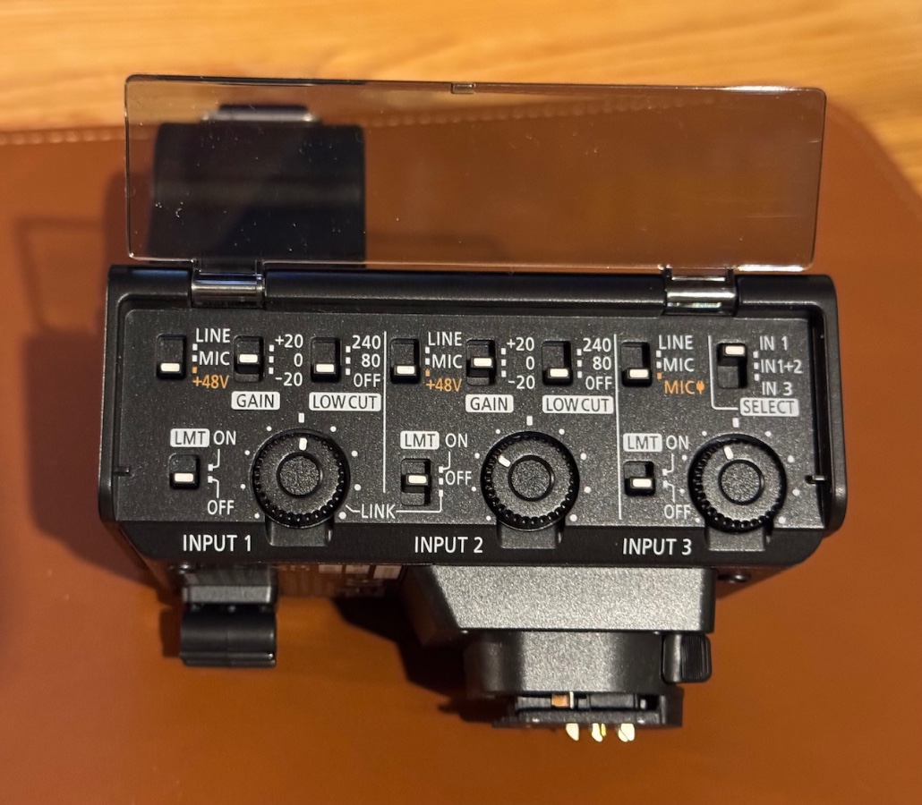

Ich hänge Euch noch zwei Bilder an, auf denen man das Einstellpanel und ein montiertes AT8010 erkennen kann.
Wenn Ihr Fragen habt, oder ich noch etwas ergänzen soll, sagt Bescheid.
