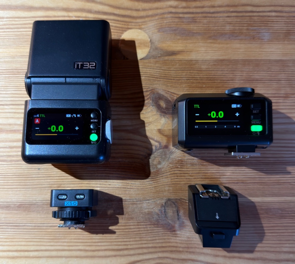

Hin und wieder braucht man ja doch mal einen Blitz und auch zum Aufhellen, für Street- oder Portraitfotografie finde ich Blitze immer sehr hilfreich.
Mein Problem bisher war immer, dass die meisten Blitze entweder groß und schwer waren, oder klein, aber ohne hilfreiche Funktionen wie z.B. TTL (Blitzautomatik thrue the lens).
Bis ich vor kurzem gesehen habe, dass Godox eine Reihe neuer Blitze herausgebracht hat, die ich absolut spannend finde, so dass ich Euch an meine Erfahrungen teilhaben lassen möchte.
Links seht Ihr den IT32. Der Blitz besteht aus einem universellen Oberteil für ca. 80 € und einem modellspezifischen Blitzfuss mit dem Namen Godox X5 für ca. 20 €. Fügt man beide zusammen, hat man einen normalen Blitz auf der Kamera. Man kann das Oberteil dann aber auch jederzeit abziehen und der Blitz selber wird zum Empfänger und der Fuß zum Sender, so dass man spontan entfesselt blitzen kann. Der Sender kann dabei natürlich auch andere Godox-Blitze in der gleichen Gruppe mitsteuern.
Kompakt und klein ist er dabei auch noch, aber ausreichend leistungsfähig für normale Umgebungen und Entfernungen von 10-20 m.
Auf der rechten Seite seht Ihr den IT30 Pro. Ein sehr kompakter Blitz, für ca. 80 €, der aber gleichzeitig sehr viel kann, z.B. TTL, Betrieb standalone, als Sender und auch als Empfänger für entfesseltes Blitzen. Das wird mein neuer goto Blitz für Street, wenn ich mit dem kompakten Setup unterwegs bin.
Als Zubehör bekommt man für ca. 20 € noch den Riser Godox TR. Damit vermeidet man Blitzschatten bei größeren Objektiven und er bietet eine Tilt Funktion, mit der man den Blitz an die Decke richten und indirekt blitzen kann.
Ich bin von beiden Geräten echt begeistert und bisher funktionieren sie super. Insbesondere die TTL Funktion ist sehr ausgereift, so dass man auch ohne viel Erfahrung zu sehr guten Ergebnissen kommt.
Da die Blitze allgemein für viel Begeisterung gesorgt haben, findet Ihr sehr viele Youtube Videos und Artikel dazu, wenn Ihr mehr wissen wollt. Ich beantworte, so weit ich das kann, natürlich auch gerne fragen dazu.
