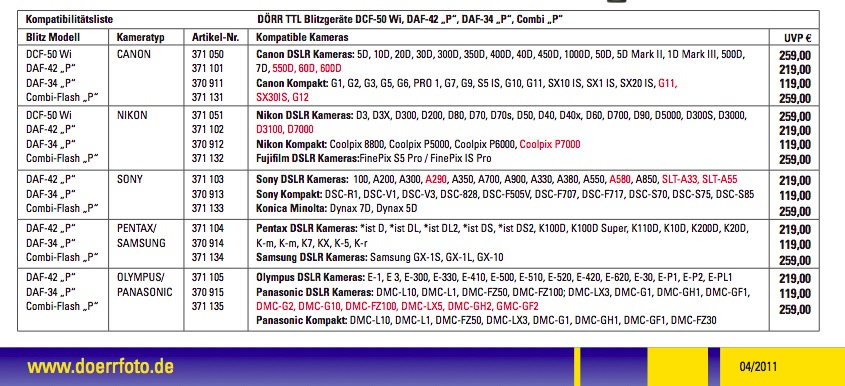

Schaut euch mal den Dörr DCF 50 Wi an. Der kann TTL, Wireless TTL und hat dieses S0, S1, S2, ... S9 zum Überspringen als Slave.Es gibt Blitzgeräte, die auf den G-Kameras aufgesteckt die TTL-Blitzbelichtungsmessung unterstützen und es gibt welche, die als Slave eingesetzt den Vorblitz der G-Modelle ignorieren können. Es gibt aber, soweit ich weiß, leider kein Blitzgerät, das beides kann.
Re: Blitzgerät für G3
Laut Dörr Kompatibilitätsliste, geht er nicht,
dafür aber der Dörr DAF-42 "P"
- Bildschirmfoto 2012-02-14 um 20.38.49.jpg (171.24 KiB) 4803 mal betrachtet
Ja Dieter bei diesen Modellen geht es, (siehe nachfolgende Liste) aber eben nicht bei der G3.
- Bildschirmfoto 2012-02-14 um 21.28.55.jpg (37.86 KiB) 4798 mal betrachtet
