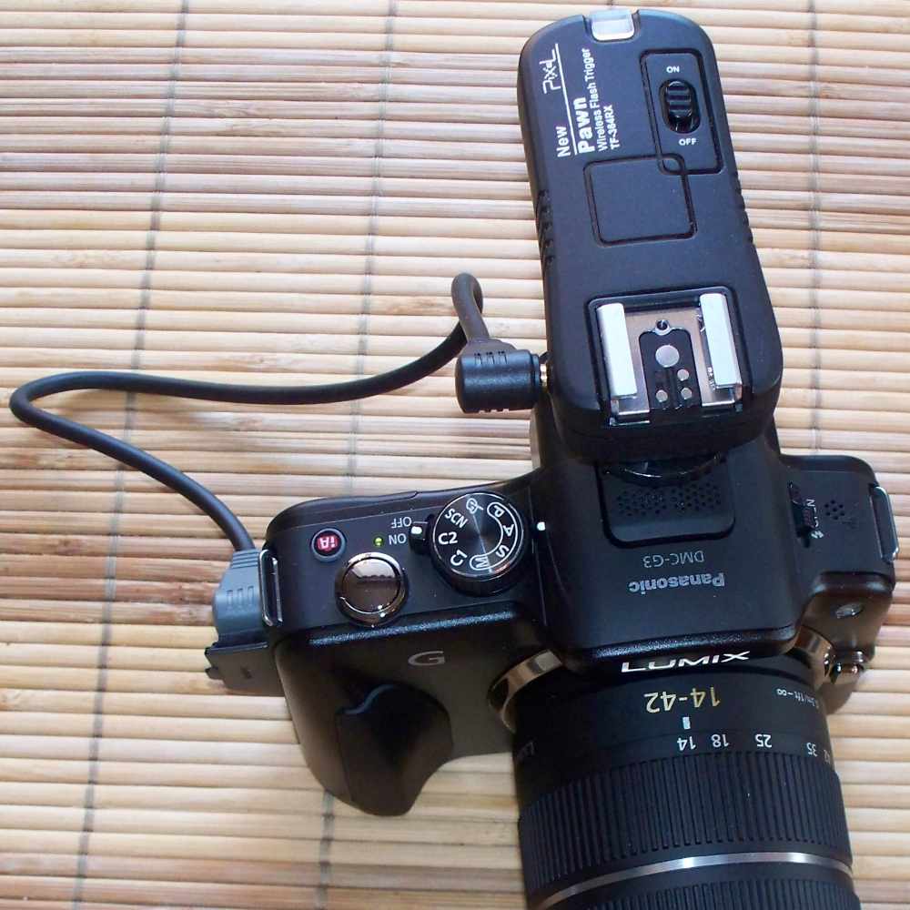

So - heute ist es angekommen.
Alle Funtionen sind an der G3 mit Olympus FL-36 gegeben!
Hier die Kamera Fernauslösung...
- 100_3064.1.JPG (109.36 KiB) 8490 mal betrachtet
- P1010039.1.JPG (187.59 KiB) 8490 mal betrachtet

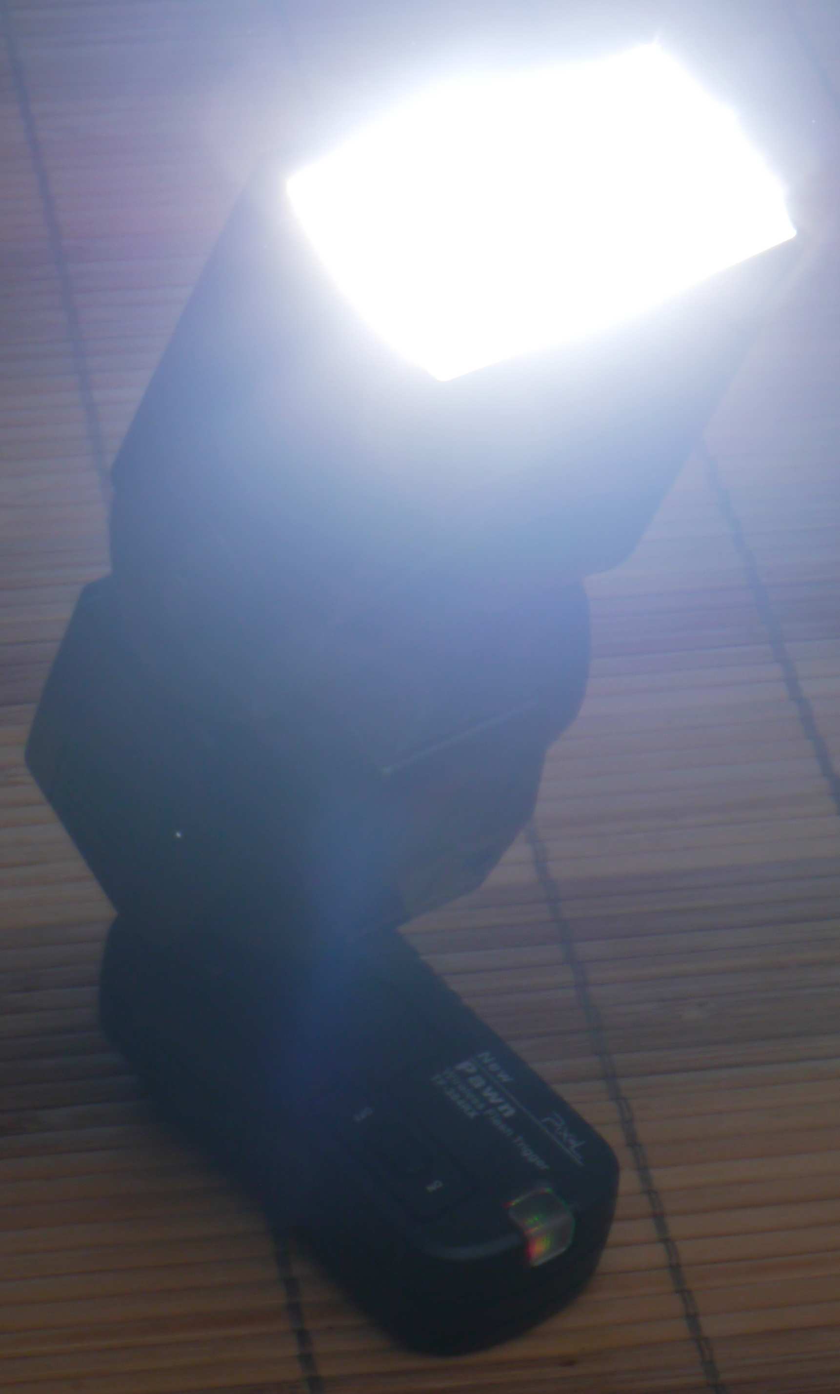

Re: Pixel Pawn TF-364 Kamera- & Funkblitzauslöser
Und hier die Blitz Fernauslösung...
- 100_3063.1.JPG (104.5 KiB) 8490 mal betrachtet
- P1010037.1.JPG (121.32 KiB) 8490 mal betrachtet
Schön das es dir geholfen hat.
ALLERDINGS ist das Verbindungskabel aus dem ersten Foto falsch rum angesteckt!! Der schwarze Stecker kommt an die Kamera.
Sonst gibt's nichts zu beachten.
