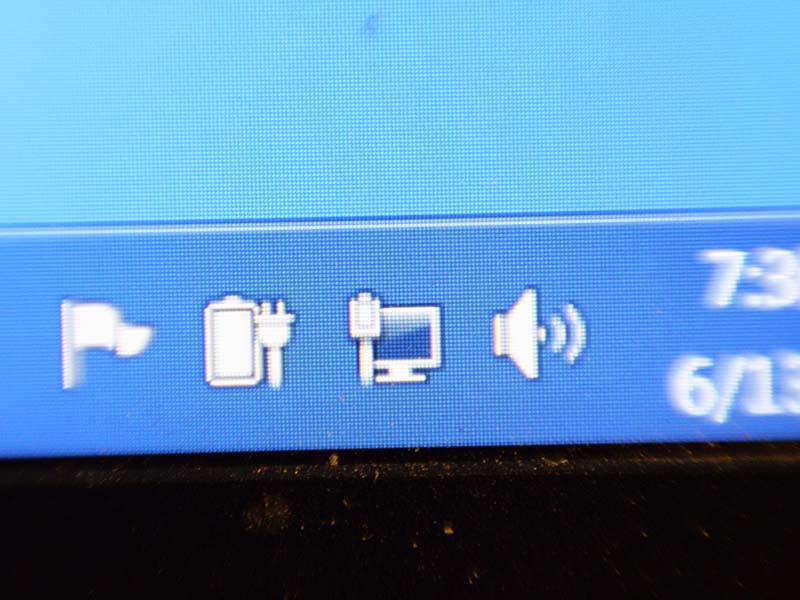

10 - 16 - 21mm Automatik von Walimex. Wegen der Bewertungen hatte ich mich für die etwas teureren entschieden.
In der Kombination 25mm Objektiv und 21 mm Zwischenring ist der Abstand zwischen Frontlinse und Objektiv schon sehr nah... ich weiss nicht, aber die Fluchtdistanz für Tiere ist auf jeden Fall unterschritten (und bei stechenden Viechern meine auch) :D
Alle drei Zwischenringe in Kombi mit dem 35-100 2.8 ergeben schon meht Möglichkeiten. Schärfe auf unendlich konnte ich heute, bei dem Wetter und Licht, nur mal meinen Laptop abfotografieren:
100mm, alle Zwischenringe, Abstand ca 28 cm zur Frontlinse:
35mm, alle Zwischenringe, Abstand zur Frontlinse ca 1 cm:
Zur Größeneinordnung: die kleinen Symbole sind 4mm hoch ...

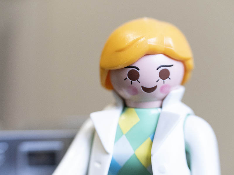

Auch wegen dem Stabi hier ein paar Testaufnahmen mit dem 42,5 mm 1.7
Beim ersten Foto f 2.0, bei allen anderen dann f 4:
Michael
