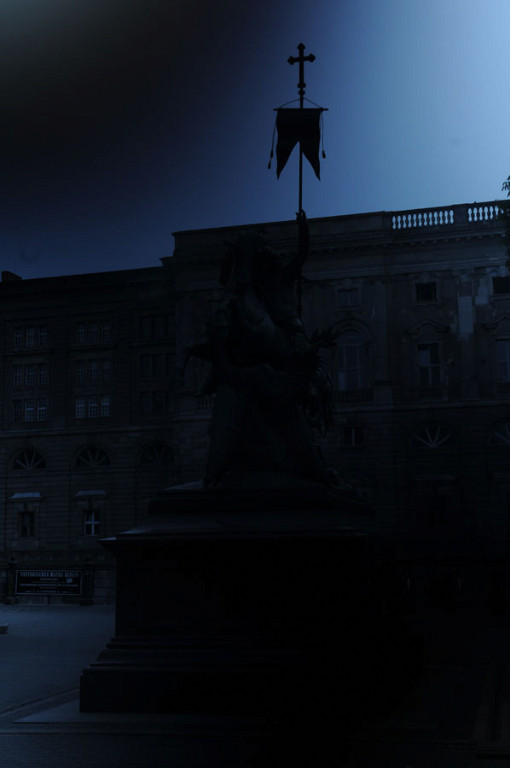

Das Problem ist eine fehlende Skala,von der man ungefähr ablesen könnte welcher Verlängerungswert/Faktor eingestellt ist.
Ein paar Bildbeispiele, wo ich (soweit erinnerlich) in max. Bereichen ausprobierte was da geht und solche Aufnahmen erhielt...
2011.07.28 Mitte 030_n.jpg (64.28 KiB) 6185 mal betrachtet
2011.07.28 Mitte 032_n.jpg (76.96 KiB) 6185 mal betrachtet
2011.07.28 Mitte 034_n.jpg (44.13 KiB) 6185 mal betrachtet

Auf den Bildern macht sich der "X-Faktor" stark bemerkbar - aber so etwas weiss man
dann aus Erfahrung - Nichtblinde sehen es im Sucher. Zahlenwerte an einer Skala brauchte
ich noch nie, die Bereiche von min bis max sind gut markiert
