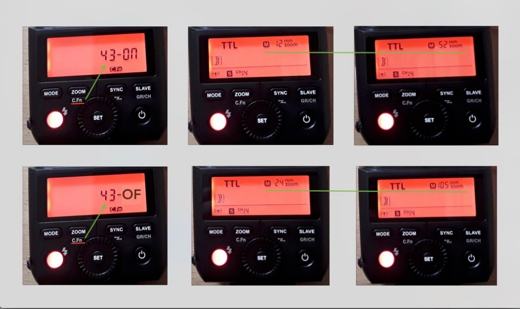

Re: Godox TT350o
So nach langem forschen im Netz hab ich es nun endlich herausgefunden was der neue Menüpunkt "43 - of/on" im C.FN Menü bedeutet. (firmware 1.2)
"43" im C.Fn Menü schaltet die angezeigte Brennweite beim manuellen Einstellen des Zoom-Reflektors zwischen den Formaten 4/3-MFT und Kleinbild um.
Bei 43-ON wird von 12mm - 52mm angezeigt, (7mm mit WW-Streuscheibe)
bei 43-OF erscheinen dann die Brennweiten wie im 135er Format, also 24mm-105mm (14mm mitr WW-Streuscheibe).
Die Funktion ist bereits in der Bedienungsanleitung des fast baugleichen V350 beschrieben, die Bedienungsanleitung TT350 hinkt da etwas hinterher ...
Re: Godox TT350o
So der Ordnung halber noch ein Bild dazu:
