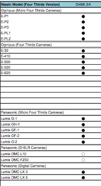

Hier eine Kompatibilitätsliste für diesen Nissin Blitz Di466 FT. Die G3 ist zwar noch nicht aufgeführt, dafür G1 und G2, dann müßte das doch für G3 auch gehen.
Wer sich mal die Bedienungsanleitung anschauen möchte, hier: http://www.nissindigital.com/files/GR_D ... 10.1.2.pdf
Dort steht alles schön erklärt.
Wenn ihr warten könnt bis nächsten Monat, dann kann ich euch genaueres sagen ob es geht oder nicht, weil ich ihn mir nächsten Monat kaufen werde.

- Bildschirmfoto 2012-02-13 um 18.47.28.jpg (40.67 KiB) 9689 mal betrachtet
