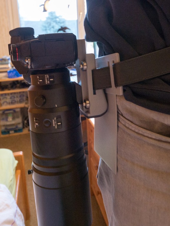

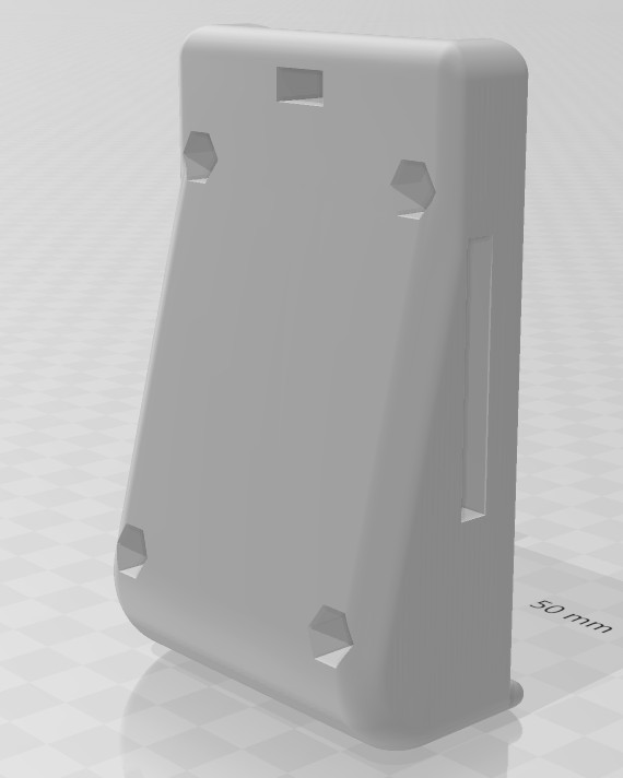

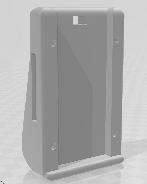

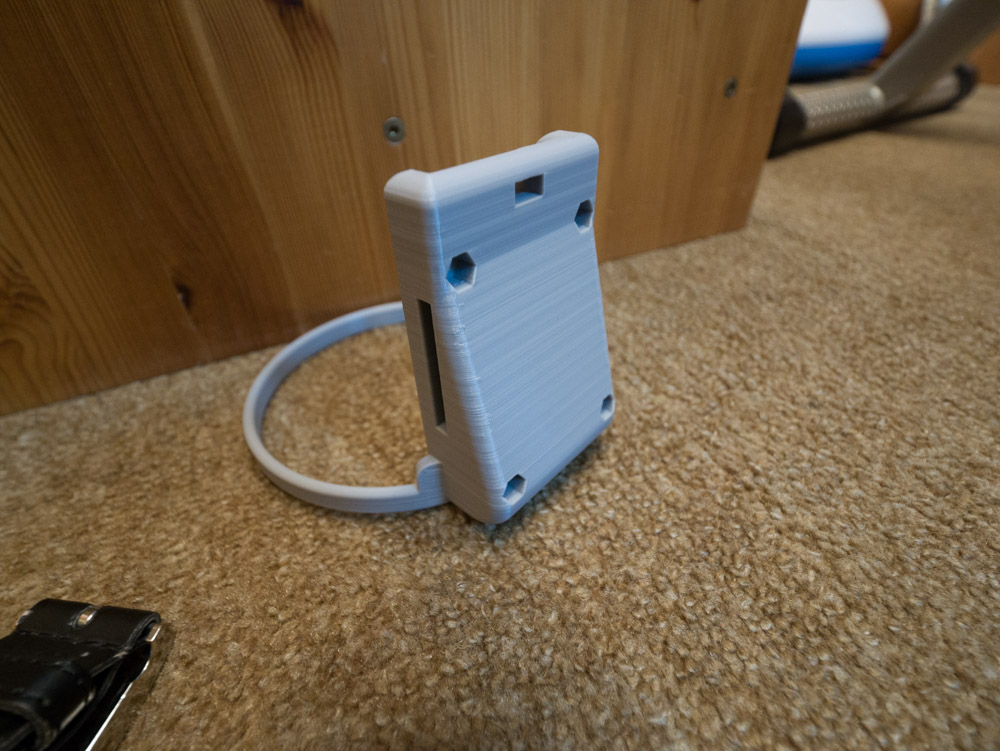

Hallo Lumixgemeinde,
ich habe mir für meine Lumix G9 + 100-400 oder 200mm noch einen neuen Tragegürtel erstellt.
Für alle, die einen 3d Drucker haben, hier mal meine STL - Dateien:
https://www.thingiverse.com/thing:4817223
Ich habe den Gürtel schon mehrfach auf eine 4 Stunden Wanderung getestet und wenn man die Kamera nach hinten schiebt finde ich das Tragen sehr bequem (keine Schulterbelastung).
Die Platten sind Arca Swiss kompatibel und das Panasonic 100-400 / 200 werden mit 2 Schrauben (Kamera / Objektiv) befestigt. Dadurch kann sich die Platte nicht lockern / verdrehen.

Re: Tragegürtel für Lumix G9 + Panasonic 100-400 oder 200mm F2.8

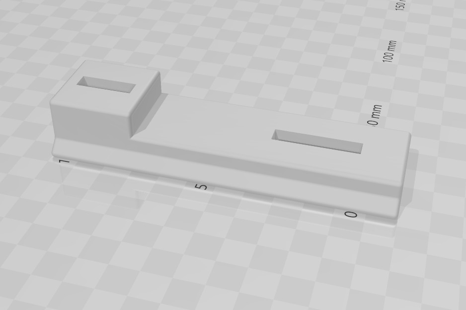

Hier noch ein Bild mit der G9 + 200mm F2.8
Als weitere Variante auch mit einem kleinen Schutzring (habe ich bisher aber nicht benutzt).
- Schutzplatte.jpg (40.11 KiB) 5023 mal betrachtet
- Kamerahalterung-9510334.JPG (196.57 KiB) 5023 mal betrachtet
- Kamerahalterung-9510333.JPG (243.11 KiB) 5023 mal betrachtet
- Kamerahalterung-9510332.JPG (216.18 KiB) 5023 mal betrachtet
Liebe Grüße, Mathias

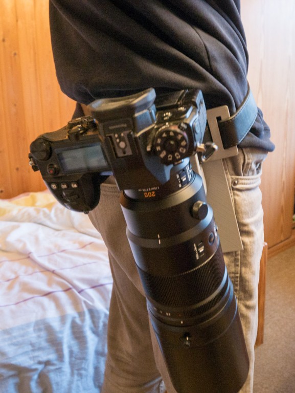

Klasse Idee! Moderne Zeiten: Ich habe solche Sachen bislang mühsam aus Alu-Blechen/Profilen zusammen-geschraubt/geleimt.
Wie kannst du die Kamera vom Gurt lösen? Musst du die 2 erwähnten Schrauben lösen, oder??
Kannst du noch ein Foto einstellen, das das Gerät mit Kamera "am Mann" zeigt?
Gruß Herbert
Gruß Herbert

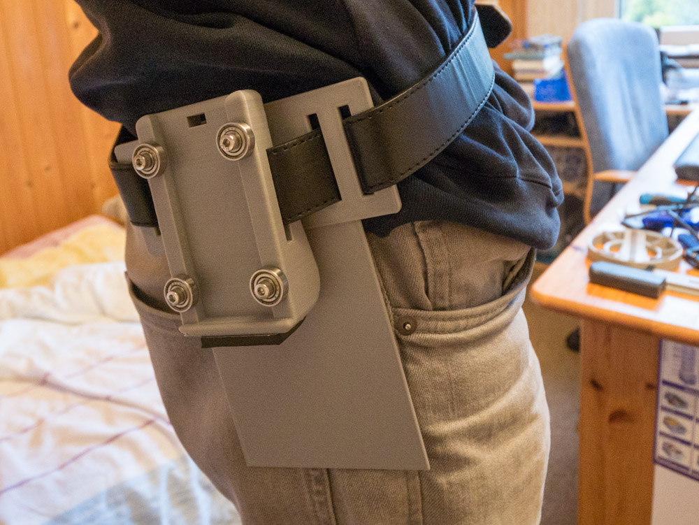

Hallo Herbert,
die Halterung (mit Gürtel) kannst du dir einfach wie ein Hüftgürtel umschnallen.
An der Kamera ist ja nur die Arca Swiss Platte und die Kamera kann recht einfach durch die Kugellager (geringe Reibung beim herein und herausziehen oder leichte Bewegung beim gehen) herein oder herausgenommen werden.
Wenn man die Kamera nicht sofort griffbereit haben muss, kann man die Halterung mit der Kamera nach hinten schieben und dadurch hat man keine einseitige Beinbelastung. Also vom tragen als ob man bei einem Rucksack mit Hüftgurt sich den Gurt umschnallt und das Gewicht von den Schultern nimmt.
Ich selber möchte oft keinen Rucksack tragen, der fast genauso schwer wie meine Kamera ist. Außerdem habe ich so die Kamera schneller griffbereit.
Es gibt so etwas Ähnliches zu kaufen, aber maßgefertigt ist immer noch am besten.
Aus eigener Erfahrung: Die Ecken der Stützplatte würde ich abrunden, sonst schneiden sie beim Bücken oder Sitzen ins Bein.
Hallo Horst, danke für den Tipp. Bisher habe ich die Probleme nicht festgestellt, da die dünne Stützplatte durch die Halterung mit der Kamera eher so verbogen wird, dass sich die Ecken leicht nach außen biegen (siehe Bild 1).
Aber ich habe mir mit der Stützplatte auch nicht ganz so viel Mühe gegeben, da ich ursprünglich die Kamerahalterung (abgerundete Ecken) ohne Stützplatte benutzen wollte, was für leichtere Objektive (Olympus Makro,...) kein Problem ist.
Vielleicht werde ich die Stützplatte auch noch etwas mit (Lautsprecher-) Dichtungsband polstern.
Ich sehe zwar den großen Geschwindigkeitsunterschied nicht ob man die Kamera ohne oder mit Tragegurt zum Auge bewegt, aber ich habe den Sun Sniper selber noch nicht getestet.
Auf dem Foto / Video sieht es so aus, als ob die linke Schulter belastet wird.
Ich habe auch Bedenken, dass sich die Schraube vom Objektiv lösen kann (bisher haben sich alle meine Standard Arca Swiss Platten früher oder später gelockert).
