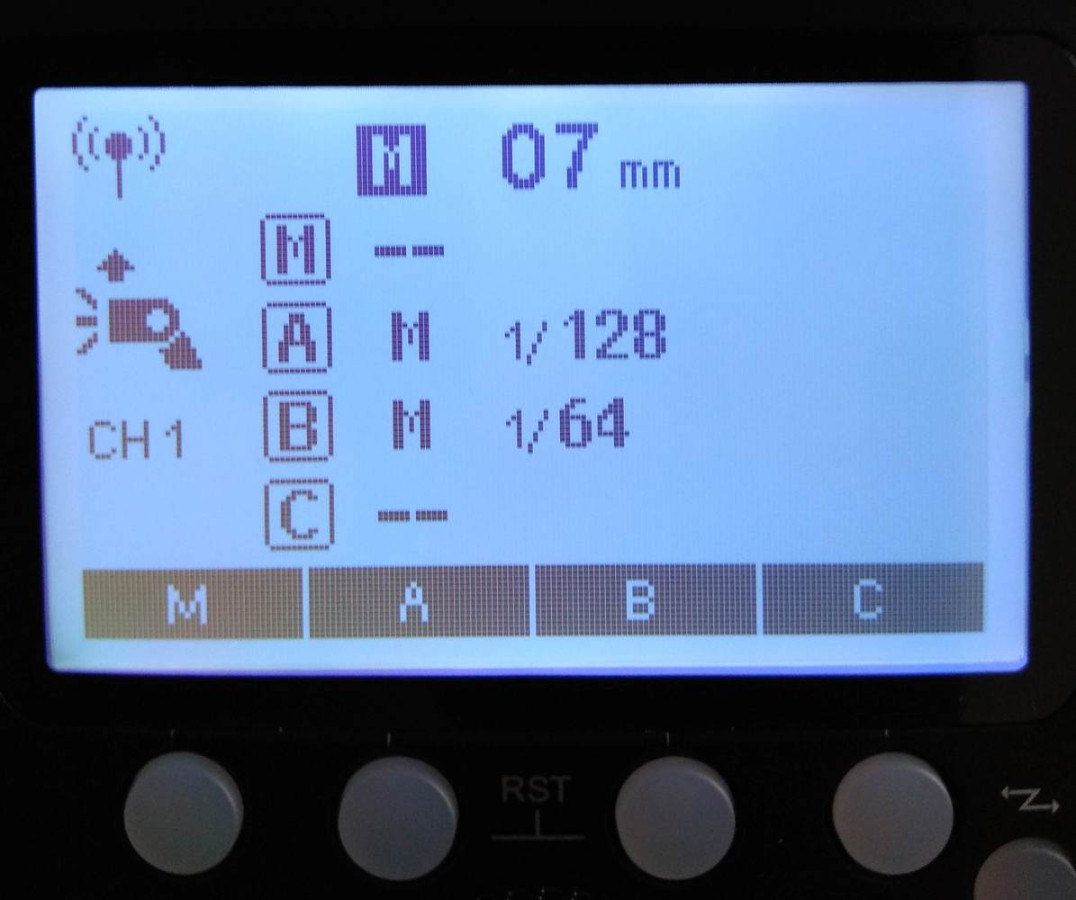

Ich hatte mir für die G9 einen Godox Blitz TT685 II und einen Transmittler Xpro für Olympus / Panasonic gekauft.
Für die Einstellung des Transmittlers habe ich ein Video gefunden was mir gut geholfen hat, das sollte so passen.
Nur mit dem Blitz komme ich noch nicht klar.
Im Transmittler gibt es die 5 Gruppen A-E, diese finde ich im Blitz so identisch nicht wieder, dort gibt es dafür M, A, B, C.
Ich verstehe das jetzt erstmal nicht, obwohl ich schon stundenlang probiert habe.
Ggf. hat jemand das System auch für seine Panasonic und kann mir weiter helfen??
Oder muss ich im Kameramenü was besonderes einstellen??

einfach mal durch Menü scrollen dann findest du auch die Gruppen.
M, A usw sind Blitzmodi und haben mit den Gruppen nichts zu tun.

Die Buchstaben A, B, C, D, E sind die Gruppen, also z.B. für Gruppen A 1 Blitz und für die Gruppe B 1 Blitz usw.
Nun kann ich den Blitz der Gruppe A im manuellen Modus z.B. mit 1/128 Sek. und den Blitz der Gruppe B im manuellen Modus z.B. mit 1/64 Sek. blitzen lassen.
Das funktioniert wohl so auch nach meinen Versuchen.
Was bedeutet eigentlich das unterlegte M oben im Display? Es ist immer sichtbar, auch wenn der Blitz im Slave Modus ist.
Wenn ich den Blitz der Gruppe A im Transmittler auf TTL stelle, übernimmt er es auch im Blitz selbst, was ja auch i.O. ist.
Beim TTL Auslösen feuert der Blitz dann aber mehrere Blitze hintereinander ab, soll das so sein??
Das irritiert mich etwas, denn das ist mir mit der Canon und einem Metz Blitz nie aufgefallen.

Was die Gruppe "M" bedeutet, erschließt sich mir auch noch nicht.
Es scheint jedenfalls NICHT der manuelle Blitzmodus zu sein.
Vielleicht kann jemand erhellendes beitragen ...

M müsste Master sein und A,B,C sind die Slave Gruppen.

aber ich bekomme das M nicht weg, es lässt sich auch nicht auf TTL oder off ändern.
Aber nochmal, feuert im TTL Modus der Blitz mehrmals??

Steckt irgendwo in der Kette der verbundenen Blitze etc. etwas auf Vorblitz oder Rote-Augen-unterdrücken (dafür die Serie von Vorblitzen- Pupillengröße ändert sich und gefahr roter Augenhintergründe wird verringert, aber nicht ausgeschlossen) ?
"M" für Master wird wohl Platzhalter sein, wenngleich im Augenblick nicht belegte Funktion, vermute ich. Leg doch mal testweise einen der Blitze auf "Master" und schau wie sich das in der Anzeige ändert... Wenn eine Belegung/ Zuweisung erfolgreich war, dürfte auch eine Auswahl optional möglich werden.

Danke euch für die Hilfe, ggf. sind es ja auch nur 2 Blitze, ich konnte die schnelle Folge optisch nicht auflösen.
Hatte vorhin mit dem Smartphone ein Video vom Blitzen gemacht und dieses auf langsam abspielen lassen, selbst das ist mir noch zu schnell.
Da die Belichtung im TTL Modus für mich "korrekt aussieht" gehe ich jetzt mal davon aus, das es so i.O. ist.
