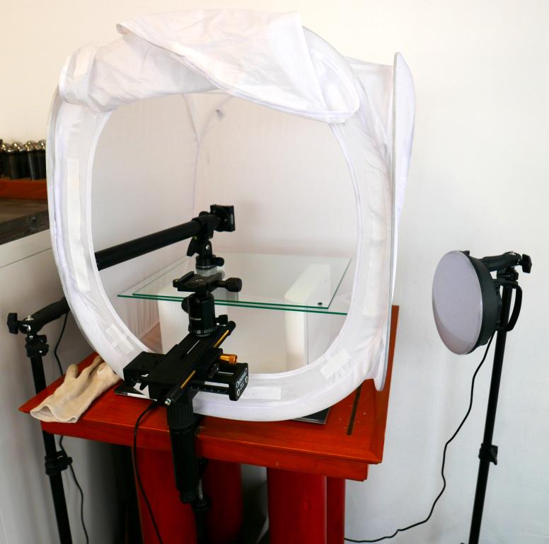

Hier mal Bilder von meinem Aufbau, mit dem ich auf Arbeit die Schmuckmakroaufnahmen und -Stachings mache.
Der Kugelkopf wurde noch gegen eine pure Arca-Swissklammer ausgetauscht.

Lichtzelt ist immer gut, gerade bei glänzendem Metall.
Für Zuhause solltest du von der Stativmimik her was verwindungssteiferes aufstellen. Bei der hohen Vergrößerung etwa bei Detailaufnahmen von Insekten darf nicht allzuviel schwingen. Bei mir kommt noch hinzu das Fachwerk vorhanden ist, weshalb ich die ganze Mimik an die Wand dübeln werde. Da führt schon das Vorbeilaufen der Katze zu Schwingungen, grins.

Auf Arbeit habe ich einen Betonboden, da gibt es nicht soviel Vibrationen. Zuhause, mit Dielenboden, sieht das ganz anders aus.
Da nützt es wenig, wenn alles am wackeln ist und man zur Holden sagt: "Früher bist Du aber wie eine Elfe durch die Räume geschwebt."

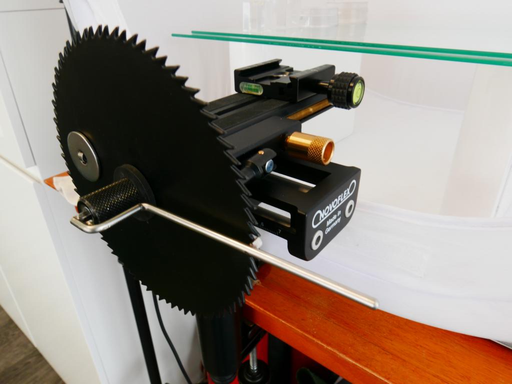

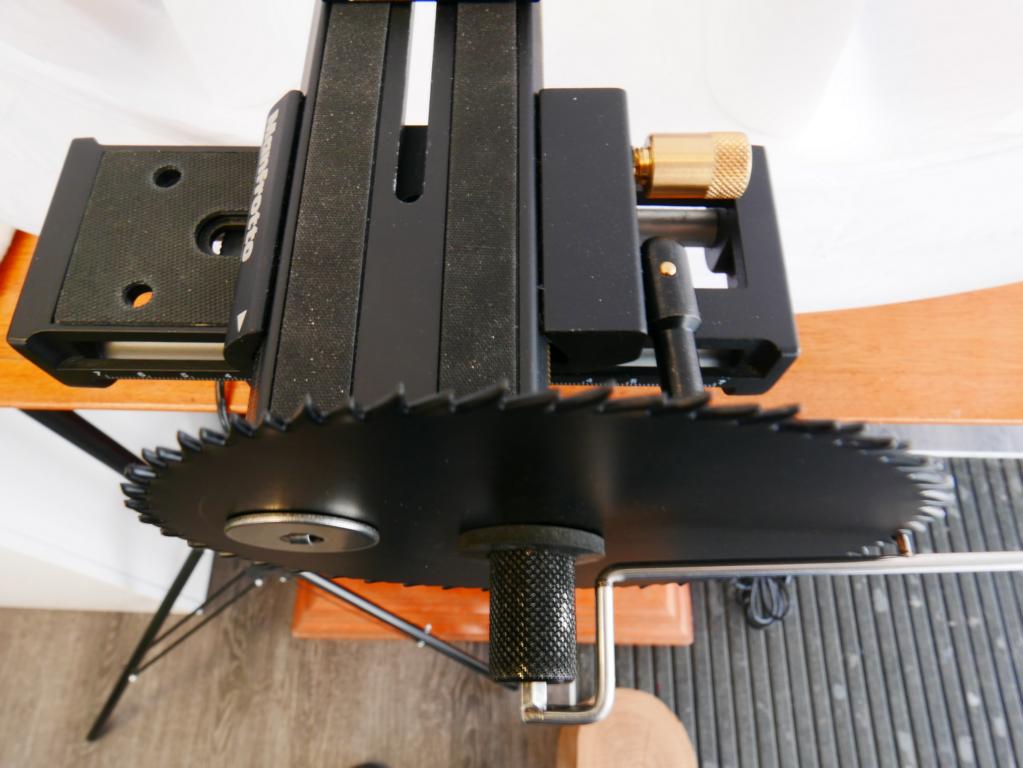

ich habe mal wieder etwas "gebastelt".

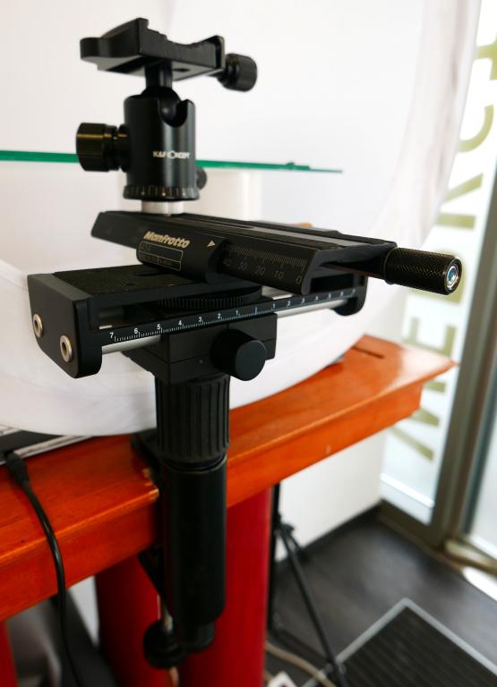

Der Manfrotto Einstellschlitten konnte über das kleine Rändelrad, pro Umdrehung ca. 1,3mm verstellet werden. Da dieses Rändelrad nur einen Durchmesser von 14,8mm hat lässt sich sehr schlecht feinregulieren.
Deshalb habe ich mir diesen Aufbau ausgedacht.
Jetzt kann man, dank der Zahnung des Kreissägeblattes und des Verlängerungsarm, bei einer Umdrehung max.80 Bilder machen. Das sind dann gerade mal 0,016mm Hub zwischen den einzelnen Bildern. Das kommt dabei raus wenn man nicht das nötige Kleingeld für einen Lineartisch hat.
So weit die Theorie. Bilder werden folgen.
Kann aber dauern, es fehlt noch eine Schraube für den Reprotisch und mit Muskelfaserriss in der Wade geht alles etwas langsamer. :roll:

Fein Christoph, bin gespannt wie´s arbeitet.

Die Gerätschaften werden ja immer "narrischer" ;)
Großes Lob für die Ausführung.
Gute Besserung und dass es nicht zu schlimm ist: Bild

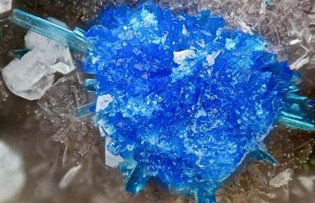

Mein heutiger erster Versuch mit dem Kreissägenaufbau. Zwischen Schiebetisch und Krokus ist irgendwie immer noch Bewegung. :evil:
Das Rauschen, welches aus dem IA-Modus resultiert, finde ich viel schlimmer als die CA´s.
317 Aufnahmen F2,8 und 125stel. MSN 202. Objekt hat einen Durchmesser von ca.4mm

Ne, die beiden Testaufnahmen sind nicht so toll.
Aber danke, mit der letzten bin ich auch als kronischer Selbstnörgler zufrieden, grins.
Du bist auf dem richtigen Weg.
Ich würde aber eher den Novoflexschlitten für ne Feinverstellung umbauen weil der Manfrotto meiner Meinung nach eine ungenaue Führung hat. Und ruhig mal so einen Plastikbecher als Lichtzelt nutzen und darauf achten das die Öffnung zur Optik möglichst entgegengesetzt zum Fenster steht.
Gerade die Lichtsetzung bei Kristallen ist oft sehr schwierig. Harte Reflexe müssen beim Stacken unbedingt vermieden werden weil sie beim Überlagern der Aufnahmen noch verstärkt werden.

Ich sehe bei deiner 202er Aufnahme keine Aberrationen. Waren keine da, oder hast du die weggemacht?
