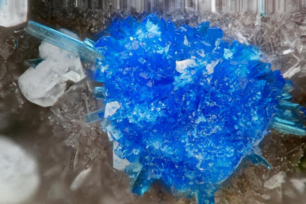

Hallo Rolf,
den Novoflexschlitten würde ich auch lieber nehmen, aber der legt, bei einer Umdrehung des Verstellknopfes, satte 3,5cm!! Weg zurück. Da muss man sich aber ein richtiges Getriebe bauen, um da eine Feineinstellung im 1/10 oder 1/100 hinzubekommen. Ich glaube das übersteigt meine Möglichkeiten.
Ich hatte als Diffusor einen Blatt stärkeres Butterbrotpapier genommen.
Der Turmalin sieht gut aus. Ich hätte mit etwas Licht von unten oder hinten versucht, damit der Stein mehr "Feuer" von innen heraus bekommt.
Hier mal das orginal Bild, damit Du die Aberrationen beurteilen kannst.

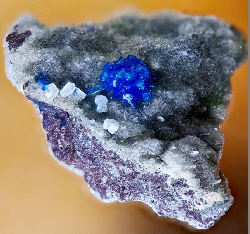

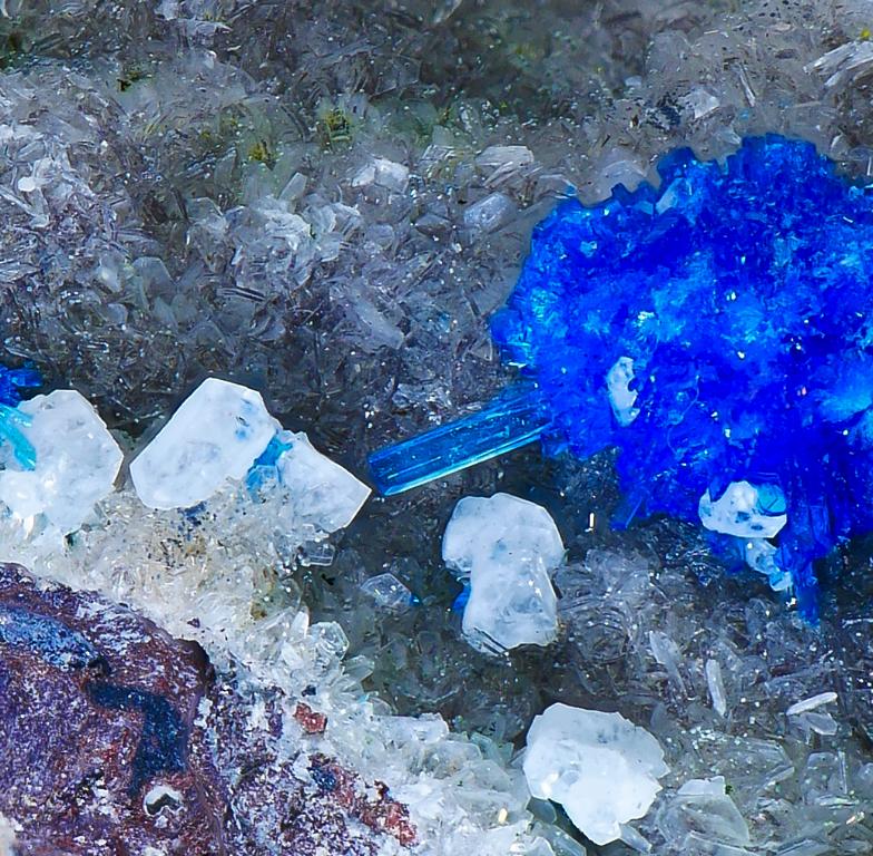

Hier noch zwei Bilder vom gleichen Stein mit dem 250er, diesmal bei 5500 Kelvin Kunstlicht.

Hallo Christoph,
Ja, den Novoflex umzubauen lohnt sich natürlich nicht wirklich, obwohl dessen Führung genauer ist als beim Manfrotto.
Ich denke du wirst nicht um den Mikrometertisch herumkommen, denn die Erfahrung zeigt das wirkliche Brillianz bei dieser Stackerei nur mit Hüben im tausendstel Bereich zu erlangen sind. Es gibt da einen Stackspezialisten der über eine erhitzte Aluminiumröhre arbeitet und seine Aufnahmen dann macht wenn sich diese Röhre beim Abkühlen wieder zusammenzieht. Damit erreicht er Hübe die noch über den tausendstel Bereich hinausgehen.
Scheint so das der 202er mit deiner Kameraoptik besser klarkommt als mit der die an der FZ300 verbaut ist. Du hast ja die Aberration bei meinen Aufnahmen gesehen. Optimal wird ohnehin die Adaption solcher Konverter nur an der Optik sein für die sie berechnet wurden.

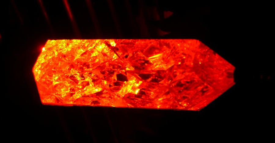

So was in der Art, meine ich mit Beleuchtung in den Stein. Das ist ein Bergkritall den ich für ein ziemlich abgefahrenes Objekt "gecrushed" hatte. Das sollte eine Stichflamme darstellen. Der Stein hat unten (Ich habe das Bild gedreht damit ich es nicht kaputtskalieren muss.Unten ist jetzt links!)) in einer Fassung Leds die ihn beleuchten. Den werde ich mal stacken! :D
Bild ist NICHT gestackt!
