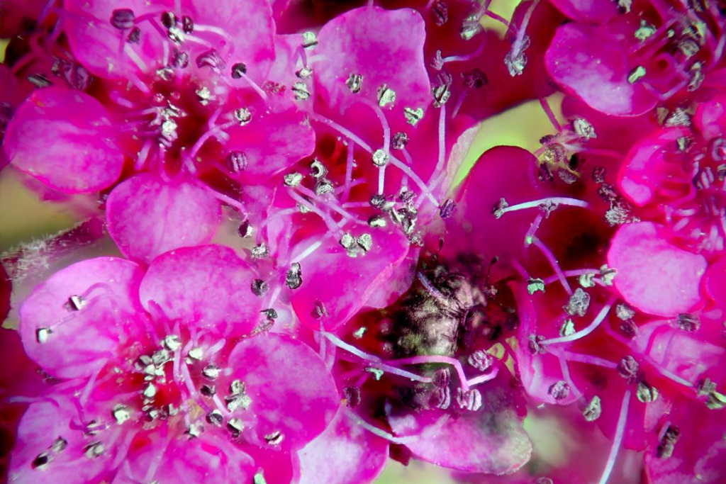

Blüte einer Fetthenne.
Ein wenig mehr Licht hätte weniger Rauschen gebracht.
Stack aus 66 Aufnahmen, FZ300 + 250er, F/4, 1/60 Sek., 108 mm Brennweite.
Gruß Rolf

Hallo Rolf,
wir müssen zusammenhalten. ;)
In dem Bereich der Blütenblätter find das Rauschen nicht so schlimm (Ist ja eh unscharf.).
Im Blütenkelsch könnte man doch etwas entrauschen. Ist aber bestimmt wieder ein Arbeitsbild, deshalb ist es gut wie es ist. :D

Ich sehe den Sinn in so einem Thread nicht nur hübsche Bildchen zu zeigen sondern im Dialog auch Fehler aufzuzeigen die man bei diesem komplexen Thema Stacken sehr schnell machen kann, weil einen nur die Hinweise z.B. auf falsche Programmeinstellungen, oder die richtigere Vorgehensweise während des Stackens weiter bringt, was dann der zukünftigen Qualität der gestackten Bilder zugute kommt.
Insoweit war auch dein Hinweis wichtig von Hinten nach Vorne zu stacken, weil das Verfahren andersherum dazu führt das das Bild vergrößernd aus dem Format wandert.
Mein letztes Bild zeigt auf das bei diesem Schärfetiefenbereich natürlich die Anzahl von 66 Aufnahmen nicht ausreicht um den Detailreichtum wiederzugeben.
Hier wären 150 Aufnahmen das Minimum gewesen.
Gruß Rolf

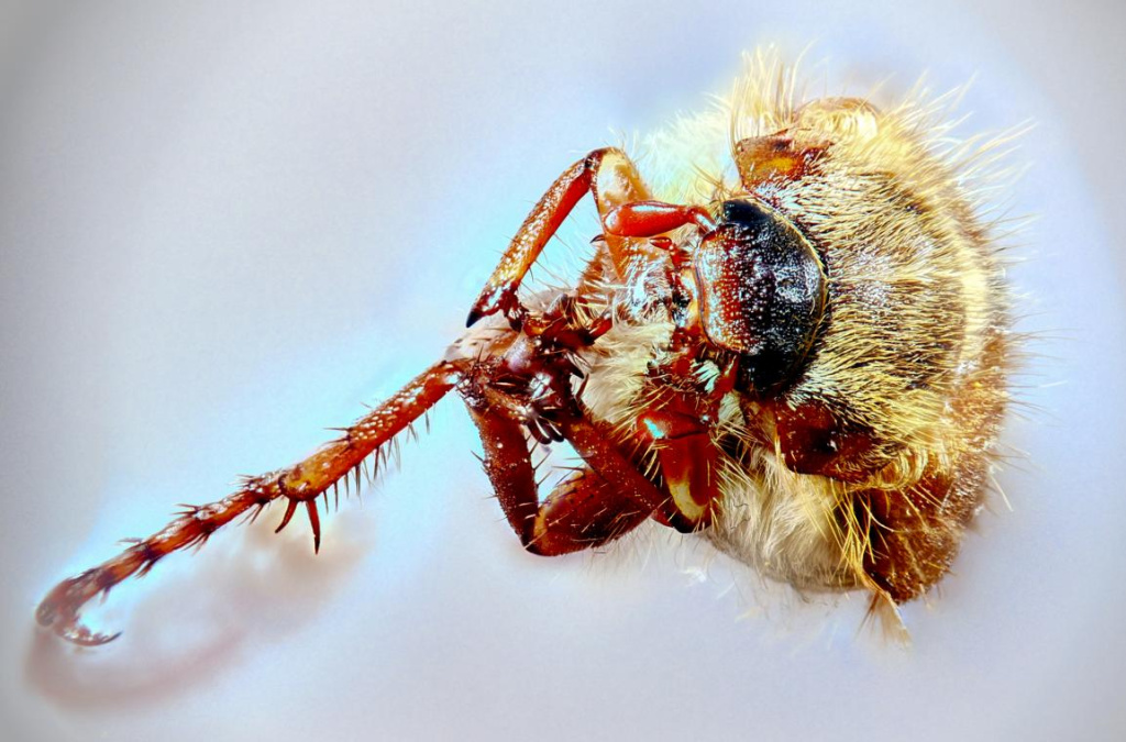

Ich habe die letzten beiden Abende auch wieder einiges probiert, aber leider nur mit mäßigem Erfolg. Die LX mit nur 75mm zeigt doch, gerade beim 202er, schnell die Grenzen auf.
Die drei Bilder sind dann im IA-Modus bei 100mm -150mm entstanden.
Hier ein Junikäfer, den ich zwei Zentimeter vor einem schwarzen Karton aufgenommen hatte. Warum der Hintergrund so geworden ist, ist mir ein Rätsel. Die Doppelung des langgestrecketen "Beines" verstehe ich auch nicht. :roll:

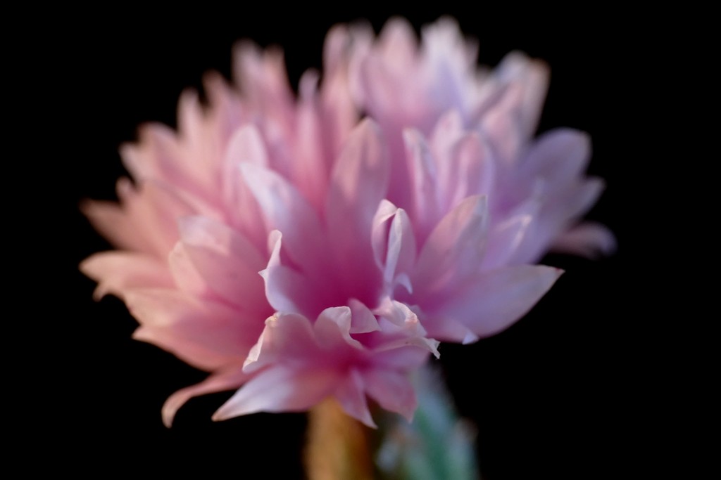

Habe meine Blüte soeben noch mal mit der Canon und dem Canon EF 100mm IS USM Makro aufgenommen.
Das Bild ist aus 33 Bildern zusammengesetzt. War noch die falschen Einstellungen im DSLR Controller :-(
Zeige es nur damit man auch mal sieht wie gut die Kompakten geworden sind :)
Hier im Vergleich:

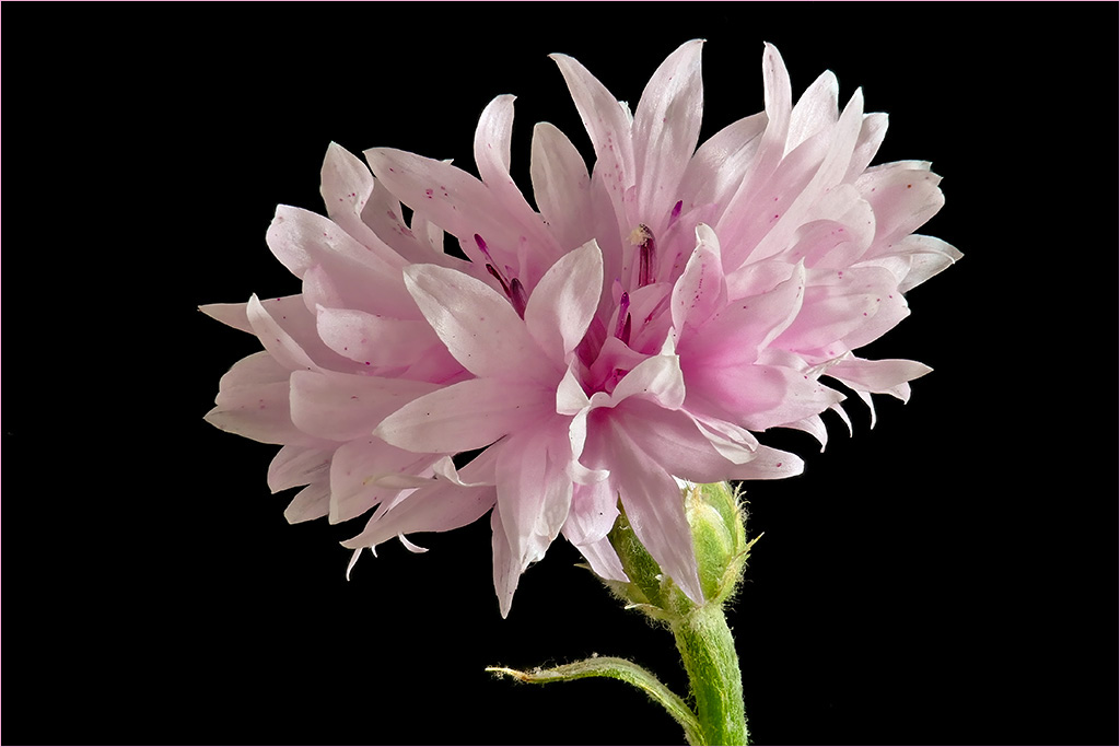

Um der FZ gerecht zu werden habe ich die Kornblume noch ein mal aufgenommen.
Aus 35 Bilder zusammengesetzt.
