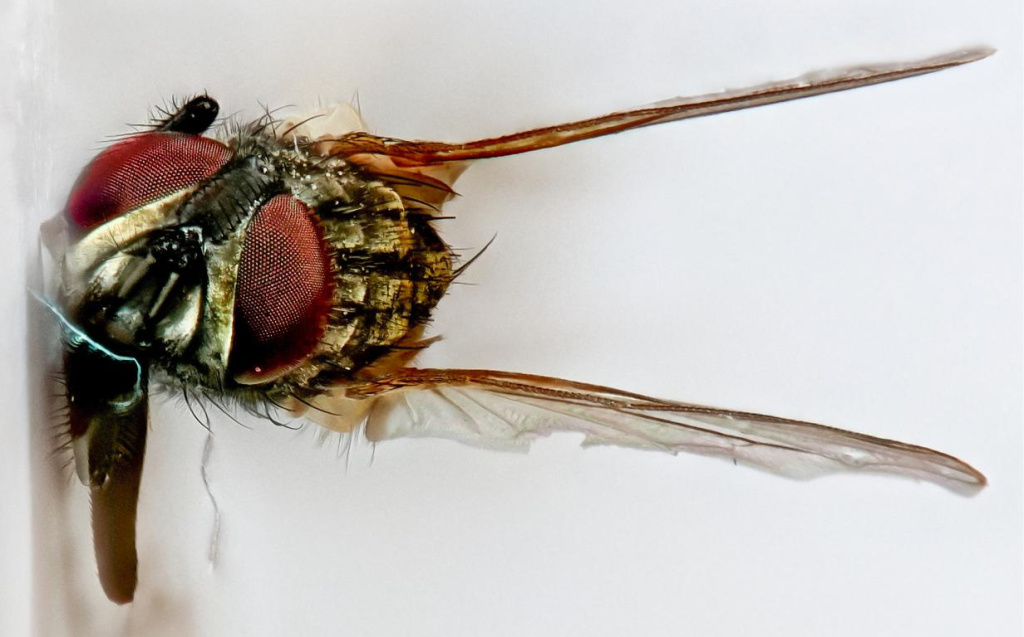

Detail einer Rosenknospe. 58 Aufnahmen mit Raynox Msn-202
Noch eine Fliege. 45 bzw.48 Aufnahmen Auch mit dem 202er.

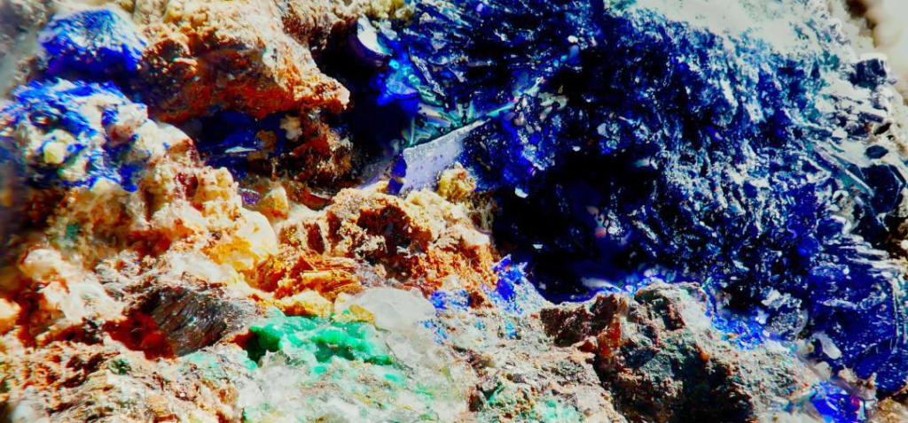

Heute habe ich mal versucht Objekte im Sonnenlicht zu stacken. Mit mäßigem Erfolg.
Meine Stative rauben mir noch den letzten Nerv. :cry:
Ein Reprotisch o.ä. muss her.
Falls jemand einen günstigen loswerden möchte, bitte bei mir melden.
Das ist leider nicht gut geworden. Jetzt verstehe ich warum zu starke Lichtreflexe beim stacken nicht funktionieren.
98 Aufnahmen mit dem 202er.

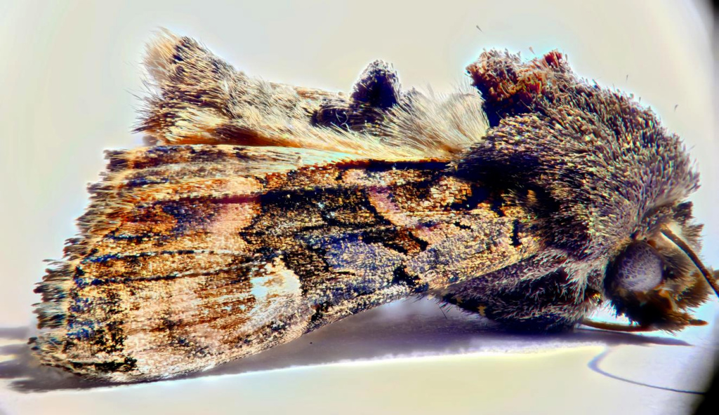

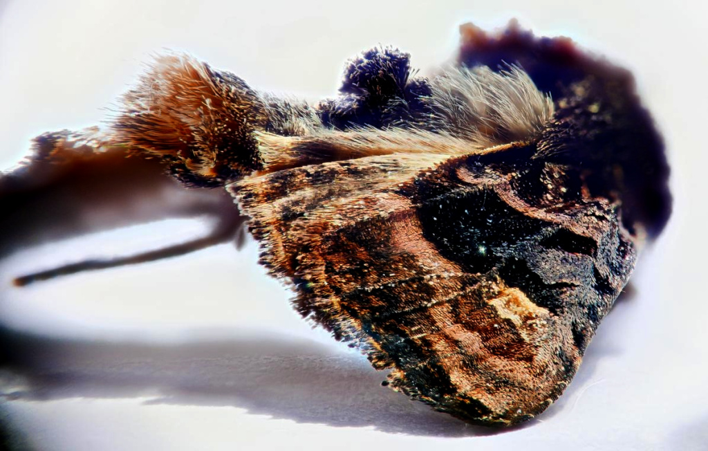

Die Motte ist schon besser, aber nicht wirklich gut.
Jeweils 70 Aufnahmen. Bei Falter3 war dann der Akku alle. :(

Hallo Rolf,
die Fluoreszenz und die "Plättchenanordnung" vom Uranocircit sieht klasse aus.
Was wirst Du erst mit dem 202er anstellen??

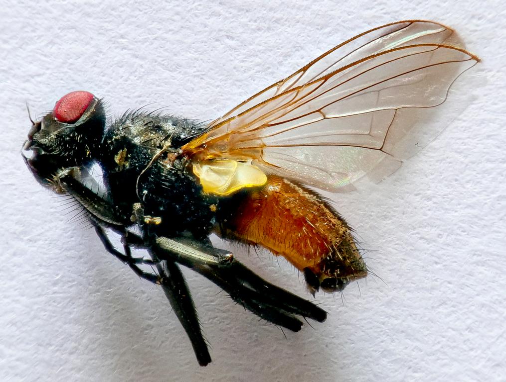

Zwei Sachen sind beim Stacken sehr wichtig.
Einmal weiches Licht - und die Gleichmäßigkeit der Stackschritte. Ungleiche Verstellung der Stackwege in der Feinverstellung führen zu partiellen Unschärfen im Objekt.
Nachfolgend nochmal ein Stack einer Fliege aus 249 Aufnahmen.
Gruß Rolf

Diese Fliege ist doch einsame Spitze!! Diesen metallischen Schimmer hast Du sehr gut eingefangen.
