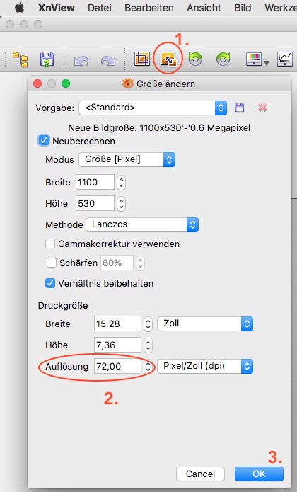

Selbstverständlich kannst du in XNView auch eine Stapelverarbeitung aller deiner Bilder machen und das geht so:
Du markierst alle deine Bilder die eine andere DPI bekommen sollen und machst einen rechtsklick drauf -> "Stapelverabeitung"
Es öffnet sich nun ein Fenster, dort kannst du im Reiter Verarbeitung die Bearbeitungsschritte auswählen die du auf die Bilder anwenden möchtest.
Es macht Sinn hier, DPI und Bildgröße einzustellen, DPI alleine würde nur die DPI ändern aber in Falle eines kleinen Bildes keine Größenänderung hervorrufen, deshalb, wenn du eine Bestimmte Größe brauchst, würde ich hier auch noch den Bearbeitungsschritt Bildgröße einstellen um das Bild auch genau deinen Bedürfnissen anzupassen.
Bildschirmfoto 2019-08-30 um 12.18.43.jpg (128.89 KiB) 5517 mal betrachtet
