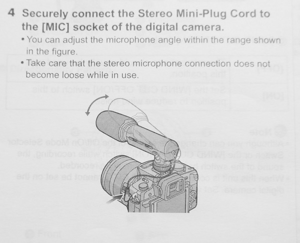

Das stimmt. In der Anleitung zu meinem Panasonic DMW-MS1 LUMIX Mikro steht nur, dass der 2,5 mm Stecker in die MIC-Buchse der Kamera hineingesteckt werden soll. Auf dem Bild in der Anleitung ist diese Buchse an der oberen Ecke des Gehäuses zu sehen, da ist bei meiner G3 auch keine Buchse. Es muss der Verkäufer damals gewesen sein, der mir sagte, der Stecker kommt in die REMOTE Buchse. Willst Du etwa sagen, das Mikro funktioniere gar nicht in der REMOTE Buchse??

Hier die Anleitung

Ob es funktioniert kann ich nicht wissen, da ich es nicht ausprobiert habe. Es würde mich aber wundern. Wenn es ein Unterschied im Tonspur bei der Aufnahme gibt, zwischen den eingebaute Mikrofon und der externe Mikrofon, funktioniert es offenbar.

Ja leider weiß ich nicht, wie ich das kontrollieren kann. Subjektiv gesehen finde ich den Ton meiner Aufnahmen mit dem Mikrofon besser, aber vielleicht täusche ich mich??

Ich war die letzte Zeit viel unterwegs deshalb erst jetzt der Kommentar. Mir fällt folgende Möglichkeit ein zum Überprüfen ob der externe Mikrofon tatsächlich geht.
1) erst der interne Mikrofon abdecken/abkleben und dann feststellen wie leise der Ton wird.
2) der externe Mikrofon anstecken und überprüfen wie laut der Ton jetzt ist. Falls der Ton wieder normal laut ist, funktioniert der externe Mikrofon an der G3.
Eine Änderung des Tons kann alleine durch das draufstecken des externen Mikrofons im Blitzhalter vorkommen, da die Schallführung für den internen Mikrofon dadurch geändert wird.
