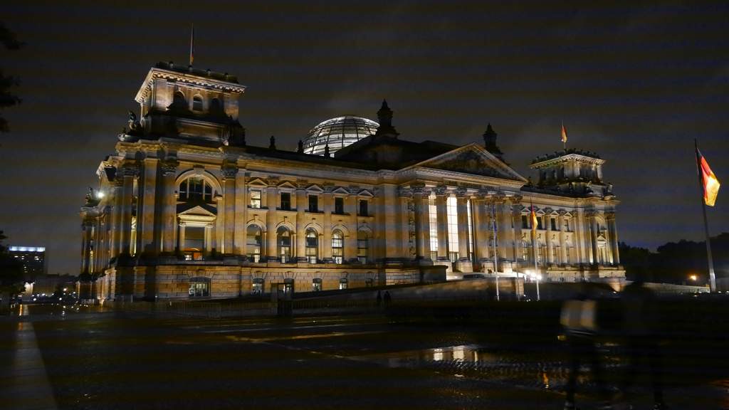

Hey Leute! Ich bin neu hier und habe ein Problem was mich schon seit geraumer Zeit stört:
Jedes Mal, wenn die Lichtbedingungen schlechter werden, erscheinen horizontale Farbstreifen auf dem Video/Bild. Es kommt meistens bei Innenaufnahmen vor, aber auch draußen. Vielleicht hat ja jemand ein Tipp, wie ich die Einstellungen ändern muss, um das Problem zu beheben. Ich hänge auch ein Beispielfoto an.
Vielen Dank schon mal im voraus.
Dini:)

- das Bild zeigt die horizontalen Streifen ganz gut. (Auch bei Video.)

ISO 3200 ist recht hoch, sollte aber bei einer G81 noch keine Bending-Effekte verursachen. Hast du den elektronischen Verschluß oder den mechanischen Verschluß benutzt?

Das weiß ich nicht. Bin nicht so der Kamera Pro:) wie kann ich das denn herausfinden oder besser gesagt wo kann ich das einstellen?mikesch0815 hat geschrieben:ISO 3200 ist recht hoch, sollte aber bei einer G81 noch keine Bending-Effekte verursachen. Hast du den elektronischen Verschluß oder den mechanischen Verschluß benutzt?
Re: G81 horizontale Farbstreifen durch Bild/Video
Mit dem mitgelieferten Fotoprogramm sollte es in den Metadaten sichtbar sein.
Wenn es der EV war, dann könnte dies durch die Beleuchtung entstanden sein, Interferenzen.

Tippe auch auf EV. Kann in den EXIFs nicht sehen ob er eingeschaltet ist.
Würde aber mal nachsehen und ggf umschalten.

Ich konnte nicht direkt herausfinden was es war, aber als ich vorhin auf die Einstellung für die Verschlusstypen gegangen bin, war der Mechanische Verschluss eingestellt. Und ich habe die Einstellung noch nie in meinem Leben geändert. Sobald ich aber die Kamera stumm schalte(was ich oft mache), kann ich den Verschlusstyp nicht mehr einstellen. Jetzt weiß ich immer noch nicht ob es nun EV oder MV war. Im Video Modus kann ich darauf ja eh kein Einfluss nehmen oder?Lenno hat geschrieben:Mit dem mitgelieferten Fotoprogramm sollte es in den Metadaten sichtbar sein.
Im Video Modus wärs wahrscheinlich automatisch der EV. Kann mich aber auch täuschen.

Vielen dank auf jeden Fall. Immerhin weiß ich inzwischen wo man den Verschlusstyp ändern kann. Das ist ja auch schon mal was:)Lenno hat geschrieben:Im Video Modus wärs wahrscheinlich automatisch der EV. Kann mich aber auch täuschen.

Bei Stummschaltung wird immer der EV eingeschaltet, egal ob Video oder Bild.

Ist dein Beispiel von oben ein 'richtiges' Foto, oder ein Screenshot aus einem Video? Kommen die Fotos so aus der Kamera (mit den Streifen) oder sind sie später nachbearbeitet worden? (wurden nachträglich z.B. heller gemacht)dini_hbsh hat geschrieben:Hey Leute! Ich bin neu hier und habe ein Problem was mich schon seit geraumer Zeit stört:
Dini:)
Bei hohen ISO Werten (-> bei schlechtem Licht) tritt schon mal so ein Banding Effekt auf dem Sensor auf, den sollte man aber eigentlich nicht so krass sehen, wenn man die Bilder nicht nachträglich noch stark heller macht. (mit anderen Worten Banding kann in bestimmten Situation als 'normal' angesehen werden, aber man sieht ihn eigentlich nicht so stark wie in deinem Bsp.)
In Innenräumen (draußen auch, aber nicht so super auffällig) kann die Ursache eine ganz andere sein, nämlich das flimmern der Lampen im Raum.
Wenn du in Räumen mit fluoreszierendem Licht bist (Neon-Röhren) oder LED Lampen und man den elektronischen Verschluss benutzt und nicht weiß worauf man achten muss, dann sieht das so u.U. aus:
Wie du siehst, sieht es auch so ähnlich aus wie dein erstes Bild, ist aber eigentlich etwas ganz anderes. Eventuell siehst du in deinen Ergebnissen also manchmal die eine und manchmal die Andere Sache.
Videos werden in dem Kontext den wir hier besprechen übrigens immer mit dem elekronischen Verschluss aufgenommen...
