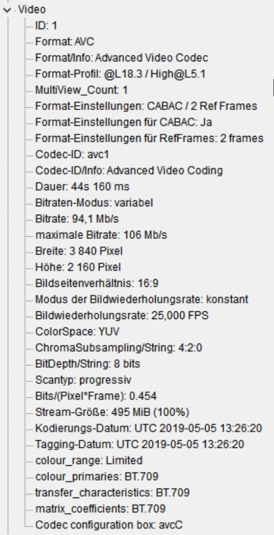

Eine Info zum Video habe ich angehängt.

Hallo tyee,
hast du mal versucht das Video mit der Panasonic Software (Silkypix) zu öffnen?
Vergleiche doch mal die Exif Dateien der abspielbaren und der "weißen" Files, ob in den Einstellungen
was verändert ist. Die Streamgröße kommt mir etwas übergroß vor, Filegröße 495 mbit? für 44 s Film in 8bit Farbtiefe?
Da ich keine G81 habe kann ich nicht mehr dazu sagen. Vll. hilft es dir weiter.

Re: Videos ohne sichtbaren Inhalt
Danke für die Antwort.
Habe mir grad Silkypix Developer Studio 8SE installiert. In diesem Programm kann man keine Videos laden (glaube ich), ist nur für Bilder.
Die Videogröße für 4K ist wohl OK. 10 Sekunden 4K-Film sind ca. 110 MB bei allen Videos (ungfähr).
Exif-Daten bei Videos sind mir nicht bekannt, oder liege ich falsch?
Habe die Videos auf die SD-Karte zurück kopiert. Werden in der Kamera ebenfalls nicht abgespielt. Sie werden nur kurz angespielt (1 Bild) und dann ist Ende.
habe noch nicht aufgegeben den Fehler zu finden.
Ich habe mir mal mit dem Tool "MediaInfo" die dort angezeigten Datei-Infos angesehen.
Dabei ist folgendes auffällig/unterschiedlich:
nicht abspielbare Videodateien: Abpielbare Videodateien:
Format-Profil: @L3.2 / @L5.1 / @L7.9 / @L11.1 / @L13.4 / High@L5.1 Format-Profil: High@L5.1
oder
Format-Profil: @L24.0 / High 4:4:4 Predictive@L22.6 / High@L5.1
Format-Einstellungen: Frame tripling / CABAC / 2 Ref Frames Format-Einstellungen: CABAC / 2 Ref Frames
MultiView_Count: 1 / 1 / 1 / 1 / 1 nicht vorhanden
Format_Settings_FrameMode: Frame tripling nicht vorhanden
Bei den abspielbaren Videos ist als Format-Profil immer (nur) "High@L5.1" und bei den Format-Einstellungen "CABAC / 2 Ref Frames" aufgelistet, MultiView_Count und Format_Settings sind nie gelistet.
Die zusätzlichen Angaben bei den nicht abspielbaren Videodateien deuten für mich auf ein "Kuddelmuddel" hin (kann ich nicht anders erklären mangels Fachwissen). Ich habe aber an den Kameraeinstellungen nicht geändert (glaube ich).
Habe im Netz versucht mich über die genannten Einstellungen zu informieren, wurde aber nicht wirklich schlau daraus oder habe nichts gefunden.
Kann jemand vlt. mit diesen Angaben etwas anfangen bzw. erklären?
Ich will unbedingt den Fehler finden um ihn nicht im nächsten Urlaub zu wiederholen.
Danke im Voraus.
oder
Danke im Voraus.

Habe mit der G81 Vidios erstellt - kann sie auch auf der Kamera anschaun aber auf der SD Karte (am PC) finde ich nix.
Wo hab ich mich blöd angestellt
Bestimmt irgenwas falsch eingestellt
Schonmal dank für eure Hilfe
