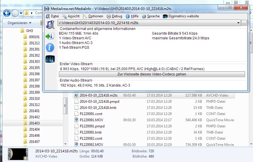

ich habe folgendes Problem mit meiner GH3 und dem PC
im Videoformat AVCHD 25P und 24P wird mir auf meinem Rechner mit Windows 7
die Auflösung 720 x 480 angezeigt und so auch mit den PC Videoplayern WMP und VLC
abgespielt, normale Auflösung wäre 1920 x 1080
auf Apple lauft es normal
Video auch überspielt mal mit Kartenleser und mal Kabel
das Problem bleibt, aber so wie es aussieht eher ein Problem des Rechners (Intel Core i7)
und Windows 7
hat jemand eine Ahnung wo das Problem liegt und wie ich es behebe
Vielen Dank schon mal
Max

Hallo Max,
das scheint genau bei diesem AVCHD Format unter W7 "normal" zu sein - siehe Screenshot.
Ich nutze die Freeware MediaInfo um genauere Infos über den Video-Stream zu erhalten. VLC (2.1.4) spielt bei mir so eine Aufnahme aber in echten 1080 ab.
VG,
Andi

Hallo Andi,
vielen Dank für deine schnelle Antwort
ich hatte auch den Panasonic Support angeschrieben und die meinten,
ich solle alles mit Panasonic Software PhotoFunStudio überspielen.
In der Software werden alle Videos mit 1080 angezeigt, nur beim Überspielen auf den PC
wird mir dann wieder im Ordner 480 gezeigt ...
hauptsache ist erstmal, dass die Kamera okay ist und 2. die Daten ja komplett vorhanden sind
ich probiers dann jetzt mal mit deinem Tipp
nochmals Danke
Max
