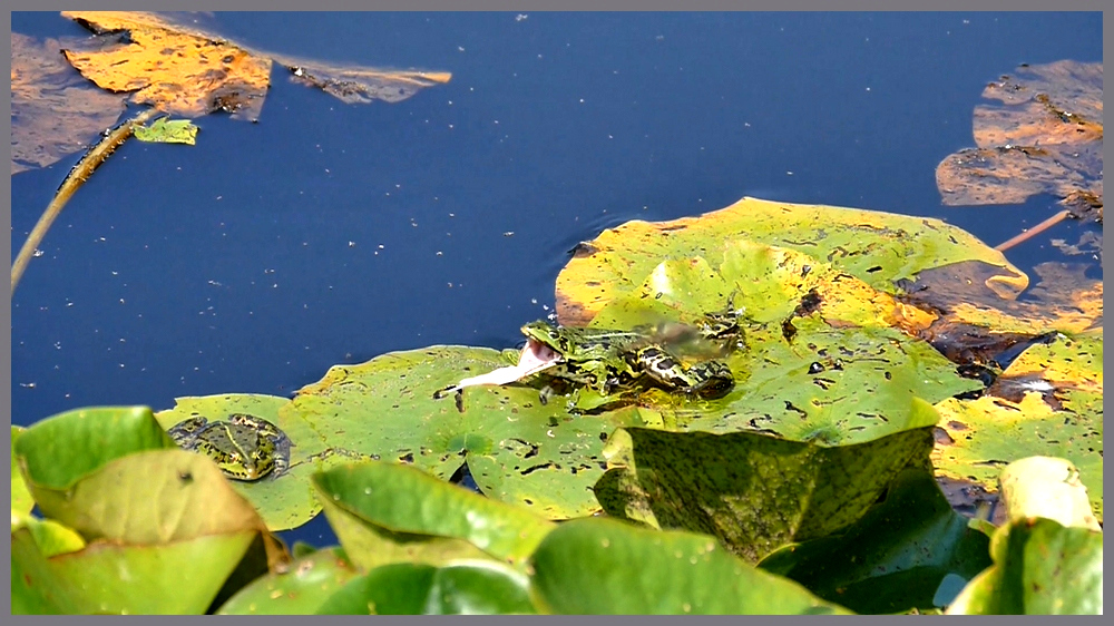

Hallo Bilderbogen,
da man in die PN keine Fotos oder Videos einstellen kann, hier zwei mit Magix Vdl 2016 Premium,
extrahierte Einzelbilder aus meinem Video (HS-Szenen ) " Frogs in Action ".
http://www.lumix-forum.de/viewtopic.php ... gs#p383581" onclick="window.open(this.href);return false;
Frosch fängt Fliege
02016-10-05 xxx verkleinert.jpg (399.75 KiB) 7761 mal betrachtet
Frosch springt kopfüber ins Wasser
02016-10-05 xx verkleinert.jpg (407.81 KiB) 7761 mal betrachtet
